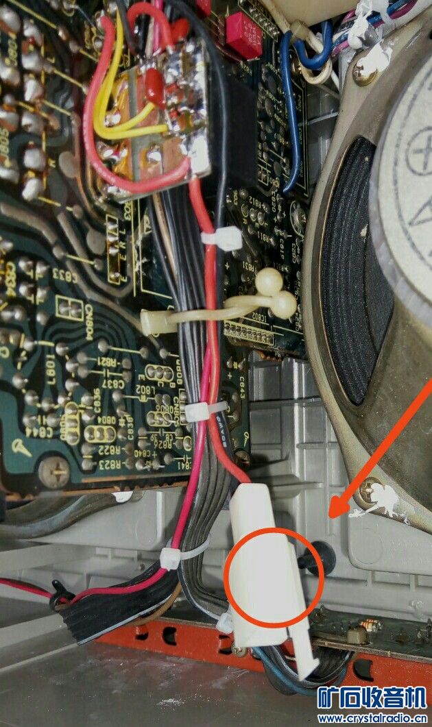

布好喇叭联接线,并用硅胶对所有喇叭紧固螺钉和走线进行打胶固定。

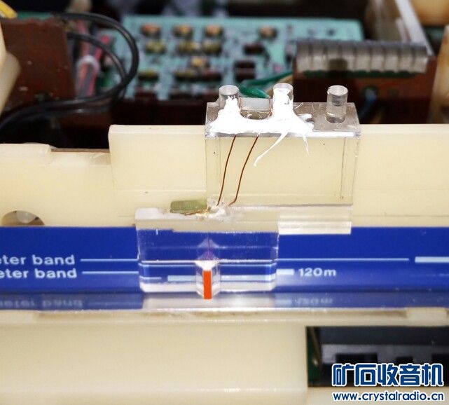

调谐指针的照明二极管引出接片和线,线是选用32#特软硅胶线,这样才不会影响正常调谐。

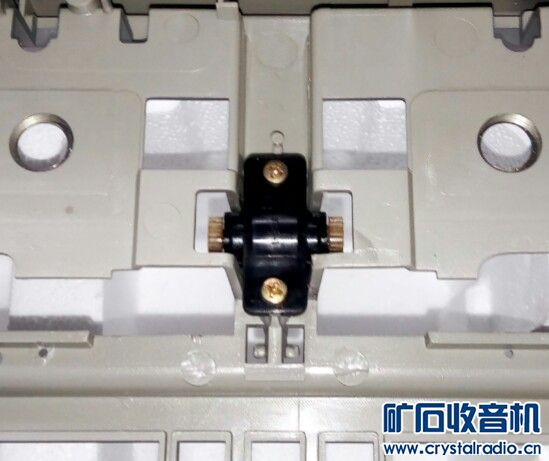

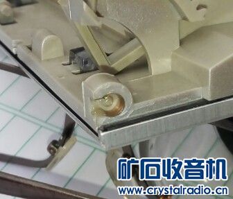

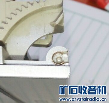

关于仓门支撑孔的磨损问题是777的通病,很不容易能修复精密,满足顺畅关闭,所以我在这上面花了一点工夫,一般这个孔都磨损得非常的异形,我用0.25mm厚的铜皮,剪成与孔深一样的条子(长度要确定好),然后,在4mm钻头上圈形脱胎,用针头打上一点点AB强力胶,装入脱胎铜圈(此时的铜圈自身有一点张力会大于座孔),调整好铜圈的位置,待胶有70%强度后用精细刀尖和针将多余的胶清理干净,一个完美的座孔就修复成功,装配时在座孔里打上一点润滑脂,开关仓门效果如新的一样顺滑无任何阻滞。

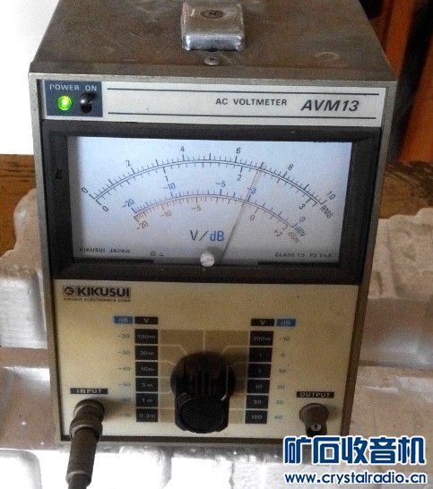

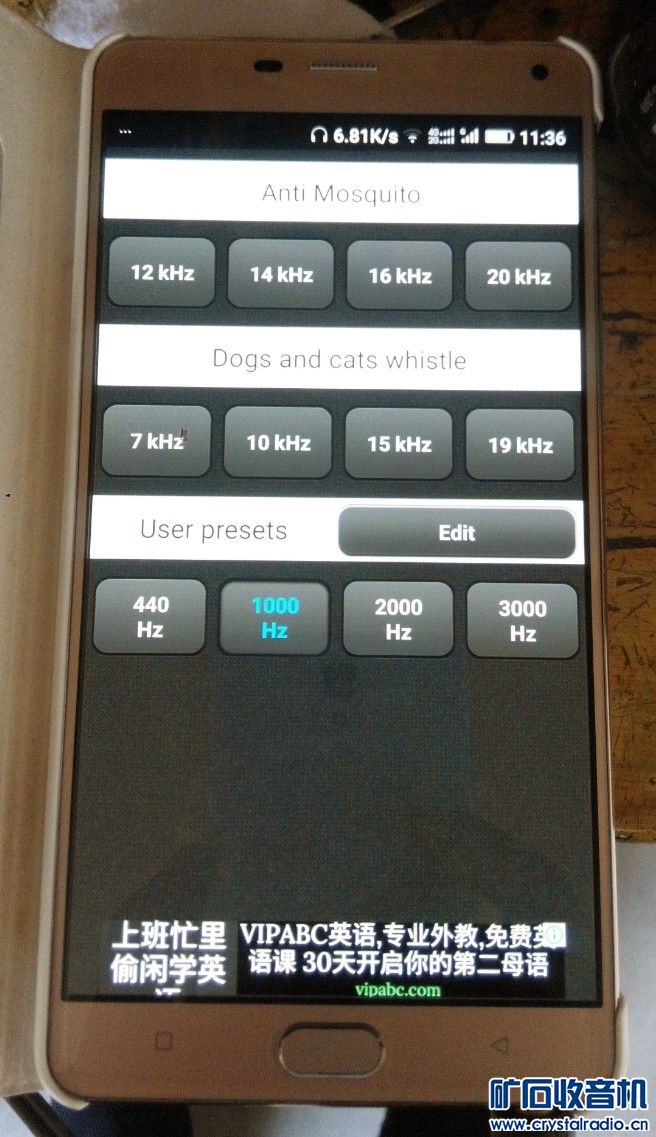

外接喇叭,电路通电检查各功能都正常,只有电平表指示偏差很大,我手机上安装了信号发生器,把1000Hz的信号由机后的线路输入,在线路输出端用毫伏表检测信号,左右信号强度是一样的,说明问题出在表平指示部分。

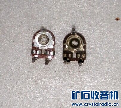

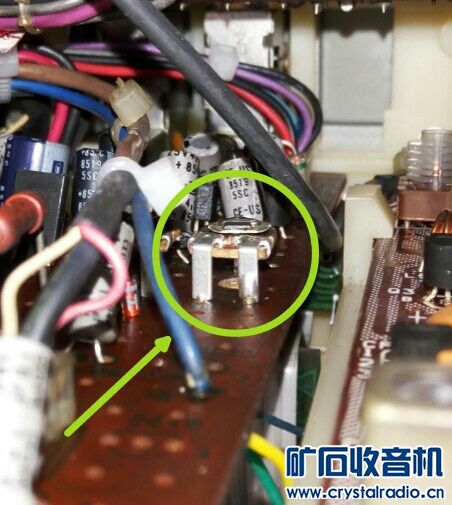

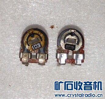

着重用表检测了最容易出问题的两只10K调整可调电阻,阻值有问题,故障点找到。
 楼主| 发表于 2016-2-14 17:10:02 | 显示全部楼层

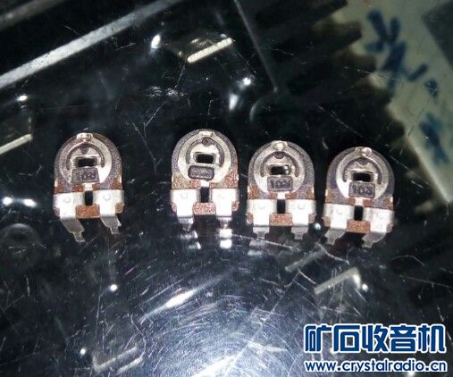

买了几只同型号的卧式10K可调换下了原来的两只。

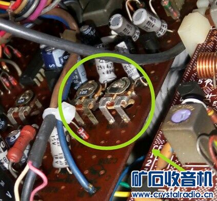

在试机时发现此机最大的一个败笔!!!大音量时损耗在供电线路上的压降达到近2V,加装的灯光随音乐闪动,看着很不舒服,经测量线路电阻0.8欧(含电源总开关的接触电阻),线路(正负联线)长度往返一米一左右,所以决定进行改造,首先,一、将供电线的截面积增加一倍以上,二、用原开关供电线路控制继电器完成供电,使线路的长度只有原长度20%,线路内阻降至0.1欧以下了。
