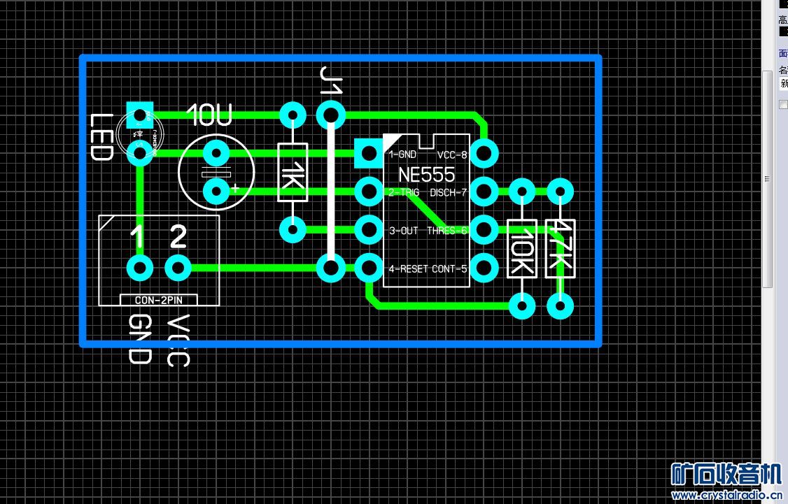

 楼主| 发表于 2016-3-14 08:52:47 | 显示全部楼层
dyqhbhghm 发表于 2016-3-14 08:36
老师你能具体讲下 敷铜那方面的么  卡在那里过不去啊  为什么我敷铜后整张板全变绿了 就只露出元件的针脚孔 ...
你是用地线层敷铜的吧,你截图上来看看。

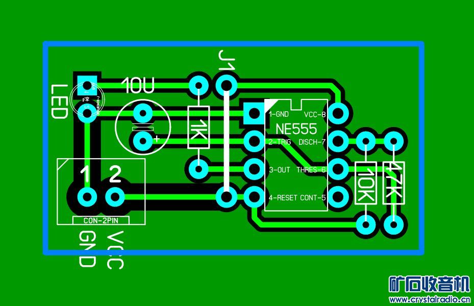

发表于 2016-3-14 08:54:33 | 显示全部楼层
怎么又多出个东西啊  地线层有是什么啊
发表于 2016-3-14 08:56:37 | 显示全部楼层
看到老师你的图好像懂了点 也就是说布线的线的颜色只要不跟敷铜线的颜色一样就可以了是么
发表于 2016-3-14 09:03:52 | 显示全部楼层
那片红色区域可以看作是敷铜区吧 那打印的时候  绿色的线和红色的部分会不会一起被打印在纸张上啊
发表于 2016-3-14 09:05:44 | 显示全部楼层
应该只是打印绿色的线吧 要是都打印出来 那还怎么蚀刻  蚀刻的目地就是保留线路 去除线路以外的所有有铜箔的地方

 楼主| 发表于 2016-3-14 09:18:42 | 显示全部楼层
dyqhbhghm 发表于 2016-3-14 09:10
老师我有个建议 你画个简单的电路图  不要太复杂的  一方面你麻烦  二来想我这样的笨鸟也不容易理解  只要依 ...
好的,给你画个555的震荡电路。是单面板。
 楼主| 发表于 2016-3-14 09:23:02 | 显示全部楼层
dyqhbhghm 发表于 2016-3-14 09:13
万丈高楼平地起  基础先要打牢  先从最简单的学起  速成的东西搞不得  关键时候要出事的
关于敷铜的问题,你在哪层画的线路,就在哪层敷铜,一般用的单面板,线路画在底层(K2),敷铜也在这层。

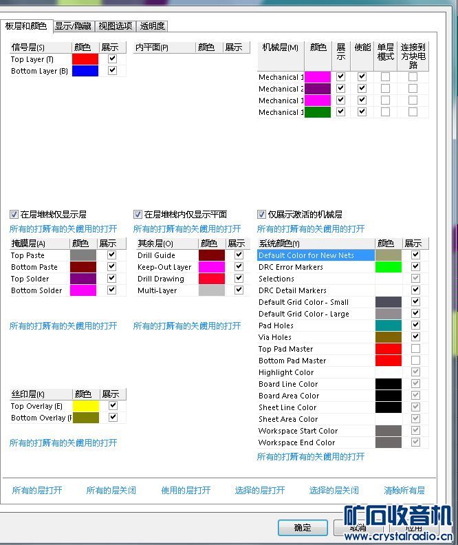

 楼主| 发表于 2016-3-14 09:27:10 | 显示全部楼层
这个软件的板层还是比较简单的,如果看了Altium Designer 的板层你会晕的。
