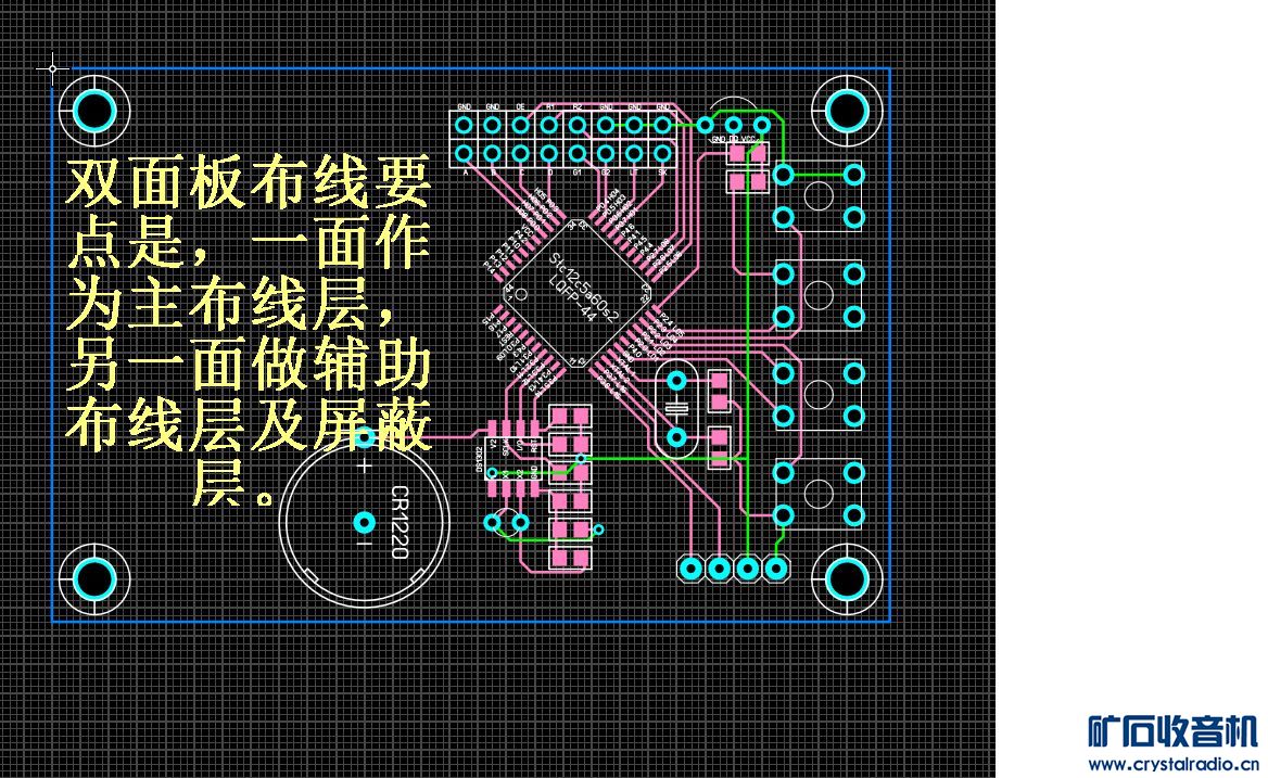

讲双层设计吧,做了几次板都是单面的
发表于 2016-3-8 08:19:18 | 显示全部楼层
bxyyhan 发表于 2016-3-7 22:47
作了一些优化,送几个坛友测试一下。
谢谢朋友如此无私地奉献!谢谢!
 楼主| 发表于 2016-3-8 10:29:00 | 显示全部楼层
xiaomage 发表于 2016-3-8 07:45
讲双层设计吧,做了几次板都是单面的
好吧,说说双面布线的事。

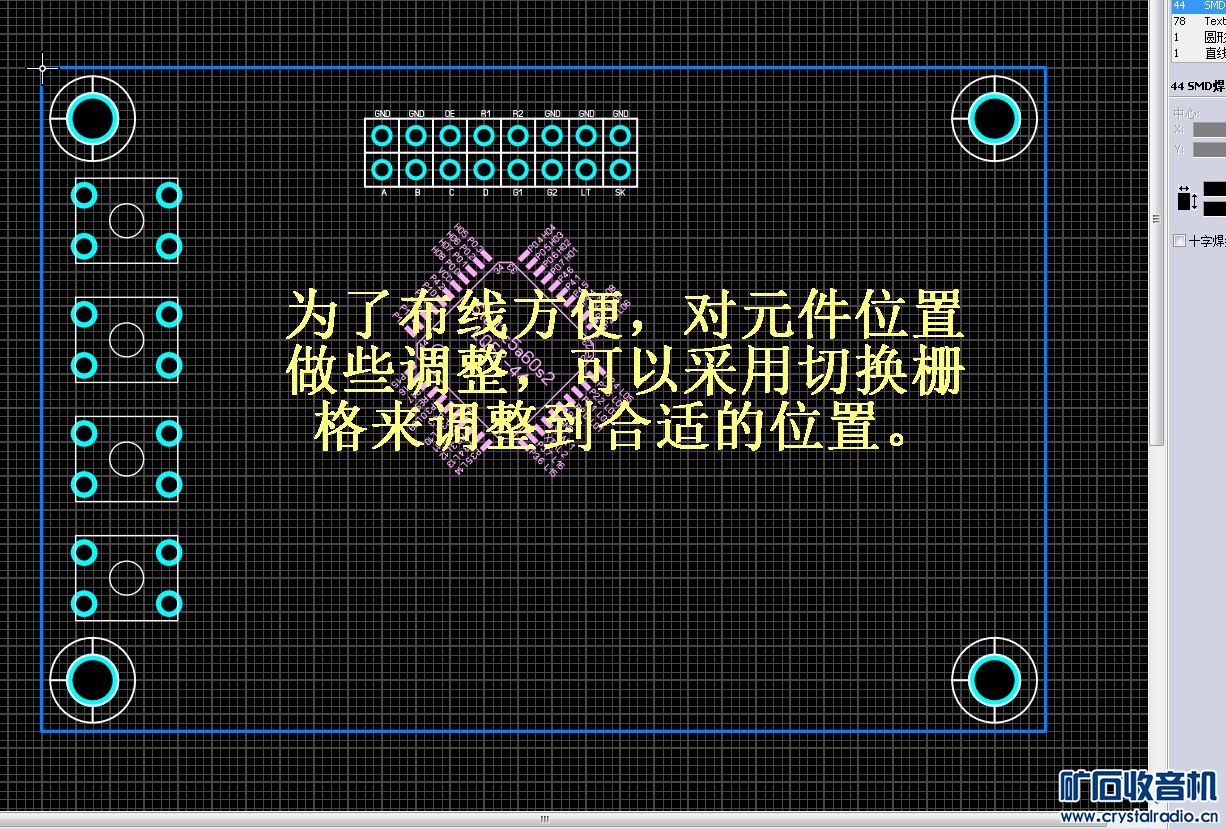

栅格间隔为1mm,但中周的3只脚,间隔是3.5+3.5,也就是7毫米要均布3个脚位。如何把中间的那只脚放置到位呢?
发表于 2016-3-8 13:34:07 | 显示全部楼层
求知无足 发表于 2016-3-8 11:13
栅格间隔为1mm,但中周的3只脚,间隔是3.5+3.5,也就是7毫米要均布3个脚位。如何把中间的那只脚放置到位呢 ...
斜着放。45o
 楼主| 发表于 2016-3-8 14:15:02 来自手机 | 显示全部楼层
栅格设为0.635,取3.5的近似值,即3.81就可以了。你可以像楼下说的,找块2.54的万能板,斜着插一下,就知道了,
发表于 2016-3-8 16:01:40 | 显示全部楼层
通过设置栅格,我已经成功把TTF-2中周的封装,加到了元件库中。这是我第一次制作元件封装。再次感谢bxyyhan坛友!
能够自己制作元件封装,真的很方便。
 楼主| 发表于 2016-3-8 17:10:10 来自手机 | 显示全部楼层
求知无足 发表于 2016-3-8 16:01
通过设置栅格,我已经成功把TTF-2中周的封装,加到了元件库中。这是我第一次制作元件封装。再次感谢bxyyhan ...
尽量使用英制尺寸,因为很多元件都是使用英制单位封装,记不住Mil没关系,记住0.254就行,也就是1/10英寸。数值取近似值,2.0=1.981。
发表于 2016-3-8 18:28:24 | 显示全部楼层
bxyyhan 发表于 2016-3-8 17:10
尽量使用英制尺寸,因为很多元件都是使用英制单位封装,记不住Mil没关系,记住0.254就行,也就是1/10英寸 ...
我也发现我自己制作的封装,放到栅格里后,总是与栅格对不齐的。
