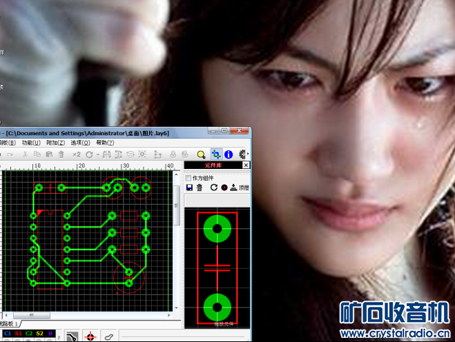

乱画的 文件库里找不到相关的元件  就这个东西 一敷铜 全是变样了 还有一张图片没有上传 搞不来 这还是截图弄的

mirage888 发表于 2016-3-14 09:45
老师怎样才能把原来在K1层的改到K2层。
在元件或线路上点右键-----板层反转。

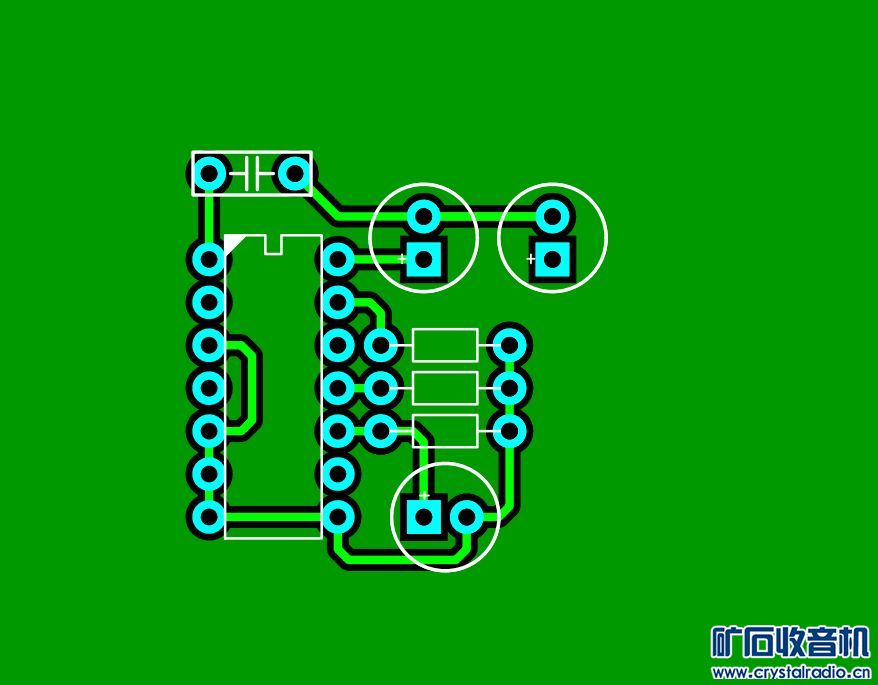

老师 我可以这样理解么 白色线可以看成是虚线 看成是上面的元件的一个投影  这就是所说的丝印层  为什么我的图上颜色不是绿色的就是红色的啊
 楼主| 发表于 2016-3-14 13:15:44 | 显示全部楼层
dyqhbhghm 发表于 2016-3-14 13:03
老师 我可以这样理解么 白色线可以看成是虚线 看成是上面的元件的一个投影  这就是所说的丝印层  为什么我的 ...
颜色可以自己设定,软件窗口上面,选项---常规设置---颜色设置。
发表于 2016-3-14 13:19:42 | 显示全部楼层
老师你该的图背景的绿色与线路的绿色中间为什么要有一层黑的线啊   这个黑线怎么弄啊  可能就是没有这个黑线 才导致线路与敷铜混在一起了  为什么我敷铜后 还看可以透过绿色的区域看到后面的网格啊  你的图就是一片绿色的 很真实啊 就像上了绿漆的成型电路板
发表于 2016-3-14 13:24:53 | 显示全部楼层
老师到底是老师 随便一改 图形更加合理了  能减少拐角尽量不要拐角
