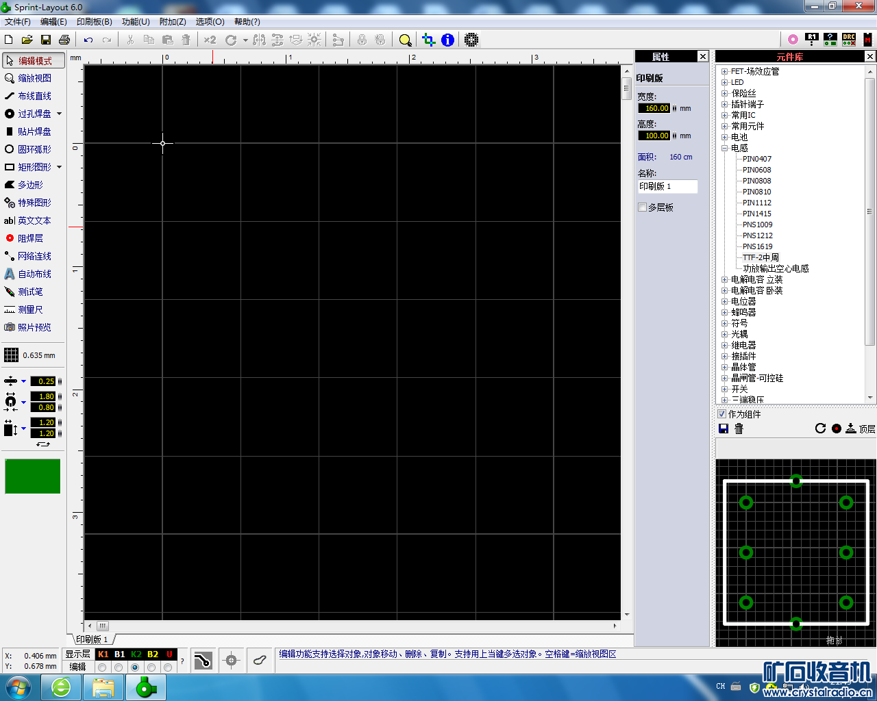

尽量使用英制尺寸,因为很多元件都是使用英制单位封装,记不住Mil没关系,记住0.254就行,也就是1/10英寸 ...
还有,栅格如果选择mm作单位,许多元件就不能与栅格重合。是不是栅格必须选择mil作单位呢?
发表于 2016-3-8 18:50:44 | 显示全部楼层
我理解,这是不是需要两套元件封装系统啊?一套用公制,一套用英制。
 楼主| 发表于 2016-3-8 19:09:07 来自手机 | 显示全部楼层
不是,记住都是0.254的整数倍就行了。
 楼主| 发表于 2016-3-8 19:40:07 | 显示全部楼层
求知无足 发表于 2016-3-8 18:29
请问,焊盘的大小,如何设置呢?
焊盘的大小要考虑2个因素,1,工艺,2,元件引脚尺寸。以脚距2.54的IC来说,单面板的时候可以采用1.8*0.8或2.0*1.0.也就是说焊盘外径大于等于2倍内径。双面板由于有过孔,焊盘外径可以适当缩小,比如1.6*1.0,但外径必须比内径大0.3MM以上,不然工厂无法加工。.如果是自己业余做电路板,建议焊盘大一些,因为要考虑腐蚀的时候侧蚀导致的焊盘变小与钻孔误差问题。过孔的尺寸要考虑板材厚度,一般过孔内径不能小于板材厚度的1/3。

发表于 2016-3-8 21:12:08 | 显示全部楼层
这些参数,在设计时,需要更改吗?
 楼主| 发表于 2016-3-8 21:29:23 | 显示全部楼层
求知无足 发表于 2016-3-8 21:12
这些参数,在设计时,需要更改吗?
单位用公制,栅格设成0.635是最合适的。
楼主在帖子中曾经提到:原点重置。请问:原点重置的意义何在呀?
 楼主| 发表于 2016-3-8 22:13:08 | 显示全部楼层
因为软件窗口的是图纸而不是你需要的电路板,你需要在图纸上画出电路板的实际外形尺寸,所以把原点重置是为了方便定位。你用其他软件画电路板也是一样,都需要在图纸上画电路板的外形。

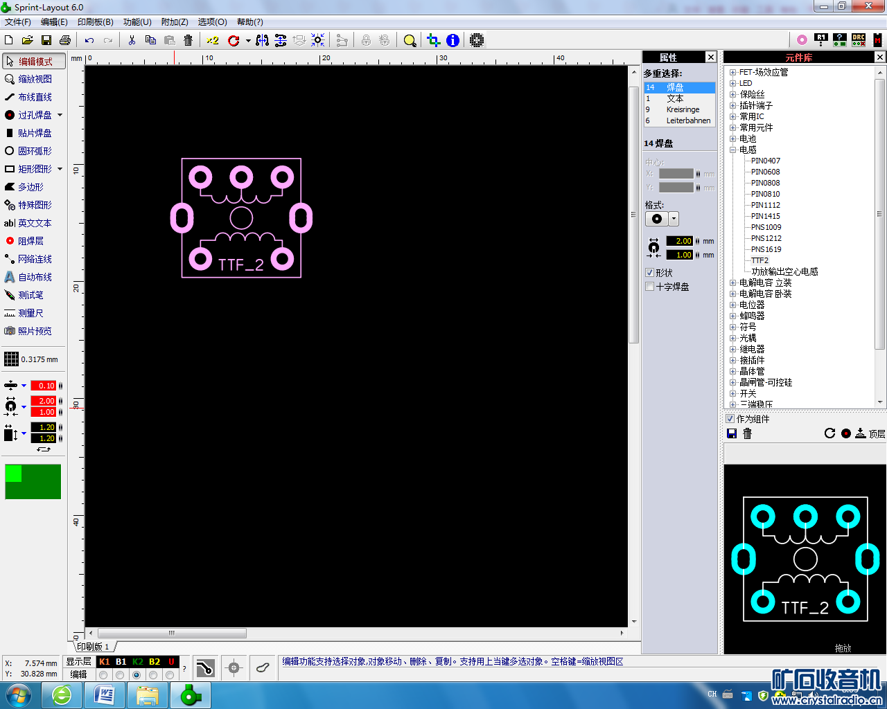

发表于 2016-3-9 08:03:11 | 显示全部楼层
bxyyhan 发表于 2016-3-8 22:27
你那个中周画得有问题,我给你重画了。
这个封装出自楼主之手,看上去真的很靓!
我已经把这个封装加入到元件库中。谢谢朋友!
发表于 2016-3-9 08:08:28 | 显示全部楼层
你那个中周画得有问题,我给你重画了。
把图形调小一点,可栅格没有了。
