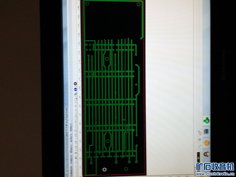

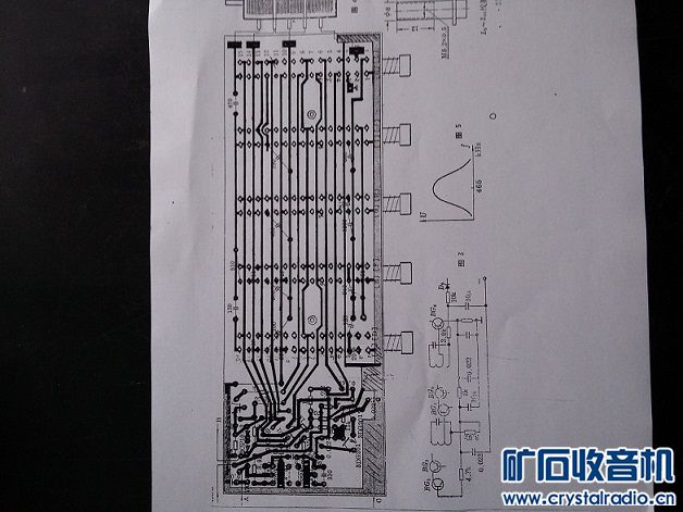

老师好,消息栏不会发图,只好发这里显丑了。
发表于 2016-3-18 18:49:48 | 显示全部楼层
有太多的不会了,不会做元件封装,如波段开关,电感线圈,中周,元件的摆位尺寸不准确,画了几个板不会变成文件拿出来等。有癞蛤蟆想吃天鹅肉的意思,见笑了。

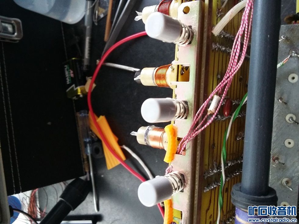

发表于 2016-3-18 20:20:02 | 显示全部楼层
ysh 发表于 2016-3-18 20:18
开关接线部分
首先你要做好主要元件的封装,然后用抄板的办法就可以了。这个布线没什么要求。

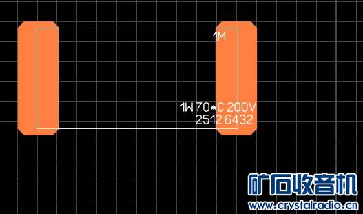

焊盘堆,肯定是不行的。高压隔离用。
貌似可以用机械层开槽?
另外,如下图,我看到您很多元件的封装,丝印都在焊盘上?这个是允许的么?
 楼主| 发表于 2016-3-19 09:56:46 | 显示全部楼层
hotdll 发表于 2016-3-19 08:32
焊盘堆,肯定是不行的。高压隔离用。
貌似可以用机械层开槽?
用内径等于外径的焊盘堆或直接在机械层画开孔区域,丝印覆盖焊盘是不允许的,但是丝印的字体是很小的,厂家是不会做的,不想让厂家做的丝印就选择0.8MM以下。

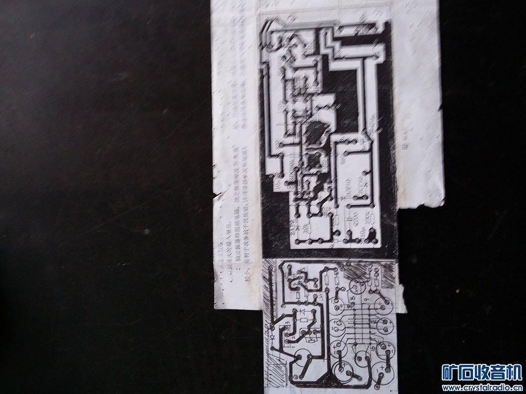

发表于 2016-3-19 10:45:45 | 显示全部楼层
请问楼主bxyyhan用热转印做电路板丝印用多粗的线画,0.4mm可以吗?
发表于 2016-3-19 13:23:44 | 显示全部楼层
bxyyhan 发表于 2016-3-19 09:56
用内径等于外径的焊盘堆或直接在机械层画开孔区域,丝印覆盖焊盘是不允许的,但是丝印的字体是很小的, ...
多谢,我现在用机械层画的。
可以,但建议尽量宽点,不然容易断线。
