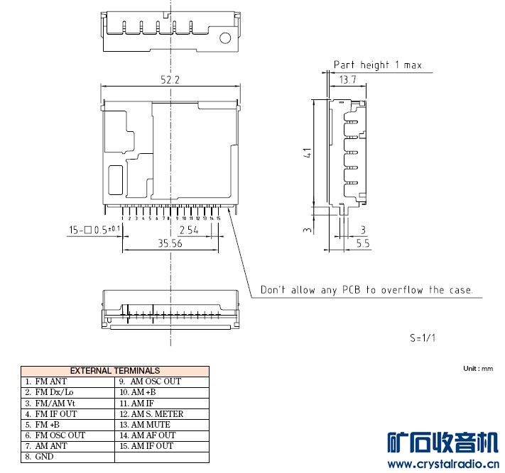

发表于 2016-2-24 20:33:11 | 显示全部楼层
bxyyhan 发表于 2016-2-13 14:21
这种叫岛型布线,以前手工画电路板的时候用的较多,现在在音响电路上偶尔能看到这种布线方式。因为早期敷 ...
老师请帮画一下这个封装,用AD画一下,我只会画2.54部距的15个脚,那铁片的2个小脚不会画,
发表于 2016-2-24 22:06:04 | 显示全部楼层
严重学习中。。。。。。。。。。。
 楼主| 发表于 2016-2-25 10:52:54 | 显示全部楼层
我给你的封装里有LA1787高频头,参考那个,放置焊盘的时候开槽就是了。
