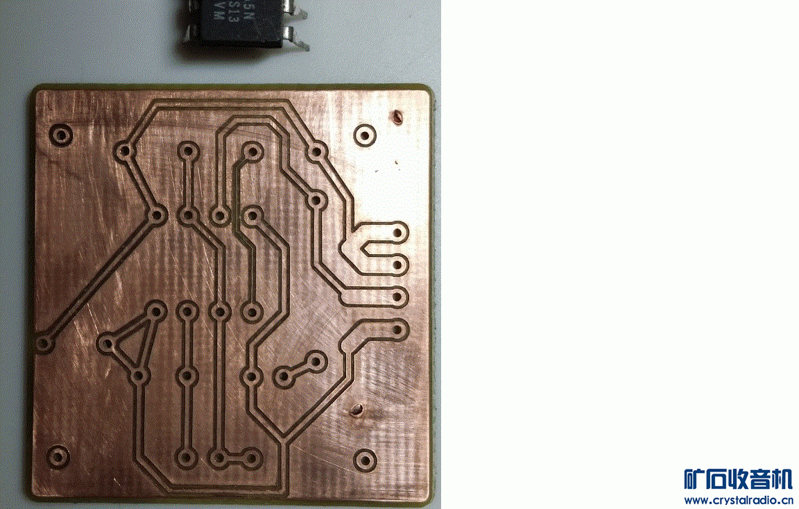

发表于 2016-2-5 19:29:38 | 显示全部楼层
bxyyhan 发表于 2016-2-5 11:32
5脚的那个电容可以不用。
诲人不倦,感谢老师!奉上试刻的第一块板子,这还是买雕刻机来第一次刻PCB呢,都是因为有了老师这个帖子啊.在转CopperCAM的时候发现Sprint Layout 6.0的覆铜和椭圆焊盘方型焊盘CopperCAM都是不支持的,很遗憾。强烈建议老师出AD的教程吧,菜鸟们一定支持的,盼~,再次感谢!祝节日愉快!猴年吉祥!

发表于 2016-2-13 10:40:16 | 显示全部楼层
楼主是否用 Sprint Layout 6.0画这种印刷电路板?
发表于 2016-2-13 12:28:43 | 显示全部楼层
好贴,坛友们太需要了。赞一个,老师辛苦了,谢谢。
发表于 2016-2-13 13:38:33 | 显示全部楼层
用 Sprint Layout 6.0,是否可以走园角走线?
 楼主| 发表于 2016-2-13 14:21:37 来自手机 | 显示全部楼层
这种叫岛型布线,以前手工画电路板的时候用的较多,现在在音响电路上偶尔能看到这种布线方式。因为早期敷铜板质量较差,用这种办法防止焊盘剥离增加强度,现在不存在这个问题多以铺铜的方式画这种线路。
