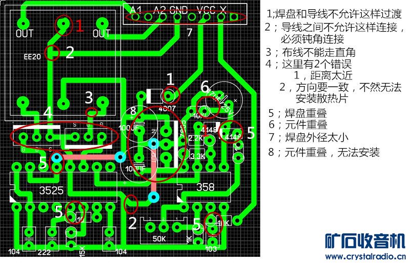

谢谢,大师指点,昨晚利用一晚上学习绘画了一个电流驱动部分,不知道我这样画对不对,能不用! 3525驱动板2.lay6 (55.88 KB, 下载次数: 379) 请大师帮忙看下哪里有没有什么不对,有没有需要改正。谢谢。
 楼主| 发表于 2016-1-7 23:21:59 | 显示全部楼层
鱼在水中游 发表于 2016-1-7 18:55
谢谢,大师指点,昨晚利用一晚上学习绘画了一个电流驱动部分,不知道我这样画对不对,能不用!请大师帮忙 ...
问题很多啊,
 楼主| 发表于 2016-1-8 00:55:07 | 显示全部楼层

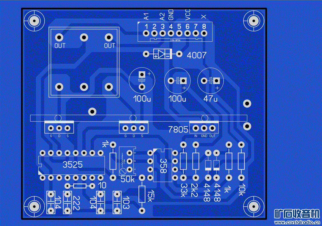

给 你改完了,你可以参考着画。
