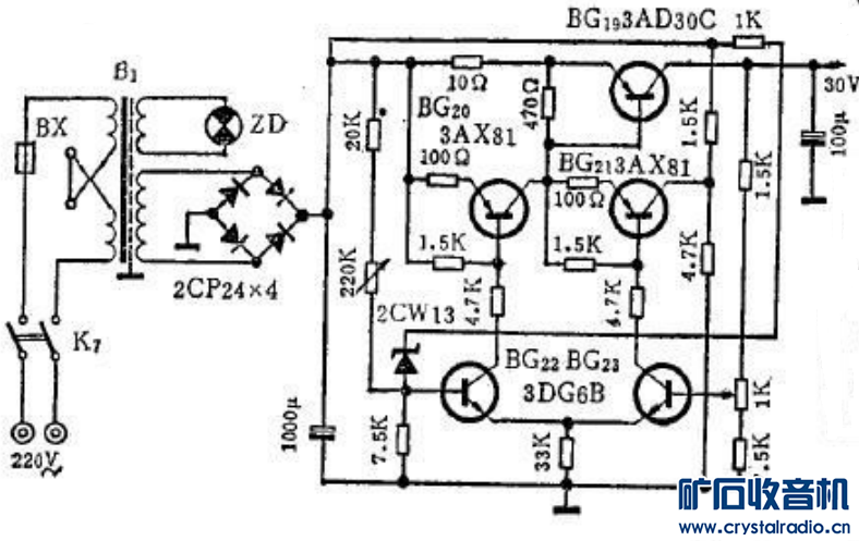

发表于 2020-4-14 16:00:08 | 显示全部楼层
qzlbwang 发表于 2015-9-29 18:31
尽管关于线性电源的内容还有不少,但是鉴于大家没什么兴趣,所以余下的内容就不说了。用举一个设计计算 ...
老师讲得很具体到位,非常受益,过去学习不深入,现在就成为了短板。学习了,谢谢!还请教一个问题,BS1失真仪电源差分电路的负载部分看不懂,劳您抽时间解读一下好吗? BS1电源.png
发表于 2020-4-14 16:02:59 | 显示全部楼层
BS1电源.png [attachimg]13033145[/atta BS1电源.png chimg]
