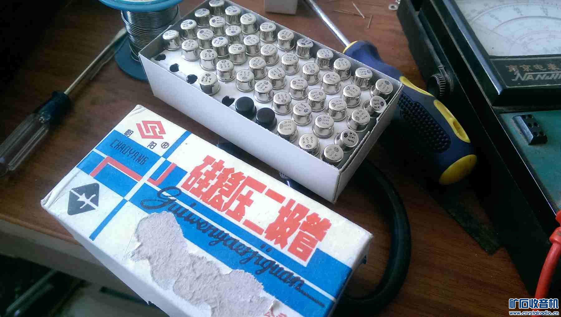

呵呵,设计这个电路的前提就是“全部使用普通的晶体管”,如果用运放,我还不如直接用LT338k了,呵呵。
我用过最好的基准电压源,应该是2DW7系列(老国标),两只背靠背的硅齐纳管封装在一个To-39的铁壳里,正好处于齐纳击穿的拐点位置,稳定,温度飘移也小。
