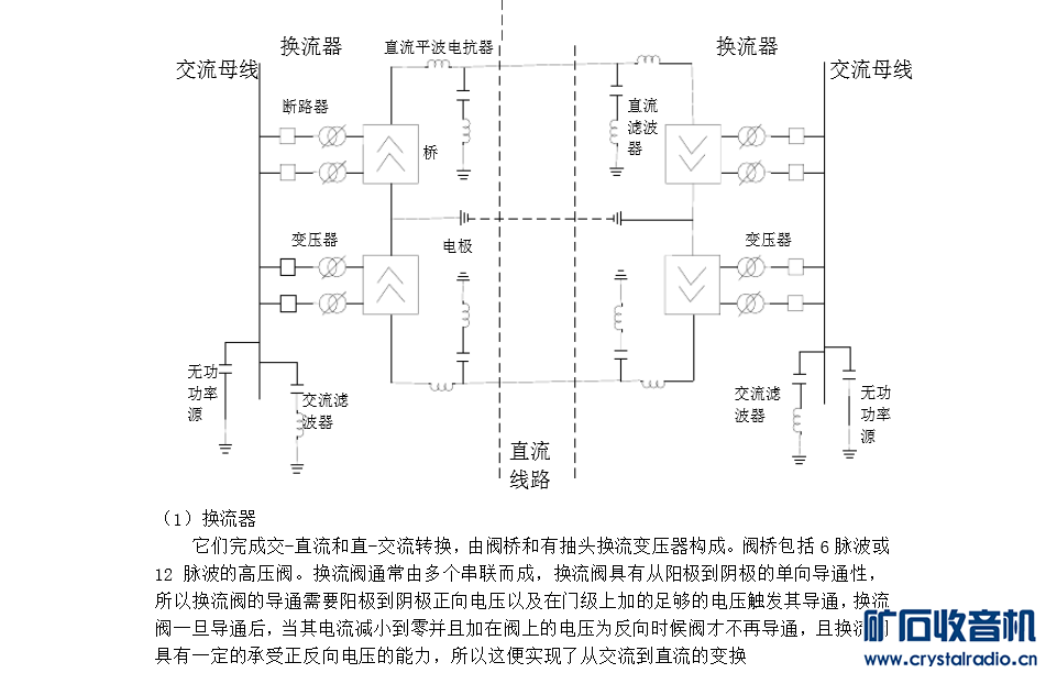

眉间尺 发表于 2015-8-12 21:34
比较关心直流输电末端的逆变输出是纯正弦波的还是修正正弦波.
   我也有同样想法!!!   直流输电到了终点,怎么高效的变换成完美的交流呢?  我一直想不懂,呵呵孤陋寡闻啊!     用可控硅 按照我的想法出来的应该是方波呢……

发表于 2015-8-14 19:13:14 | 显示全部楼层
无烟男人 发表于 2015-8-14 17:13
我也有同样想法!!!   直流输电到了终点,怎么高效的变换成完美的交流呢?  我一直想不懂,呵呵 ...
搜了搜这样介绍:

发表于 2015-8-14 19:46:13 | 显示全部楼层
该不会就是靠电感电容拼命滤波吧.
