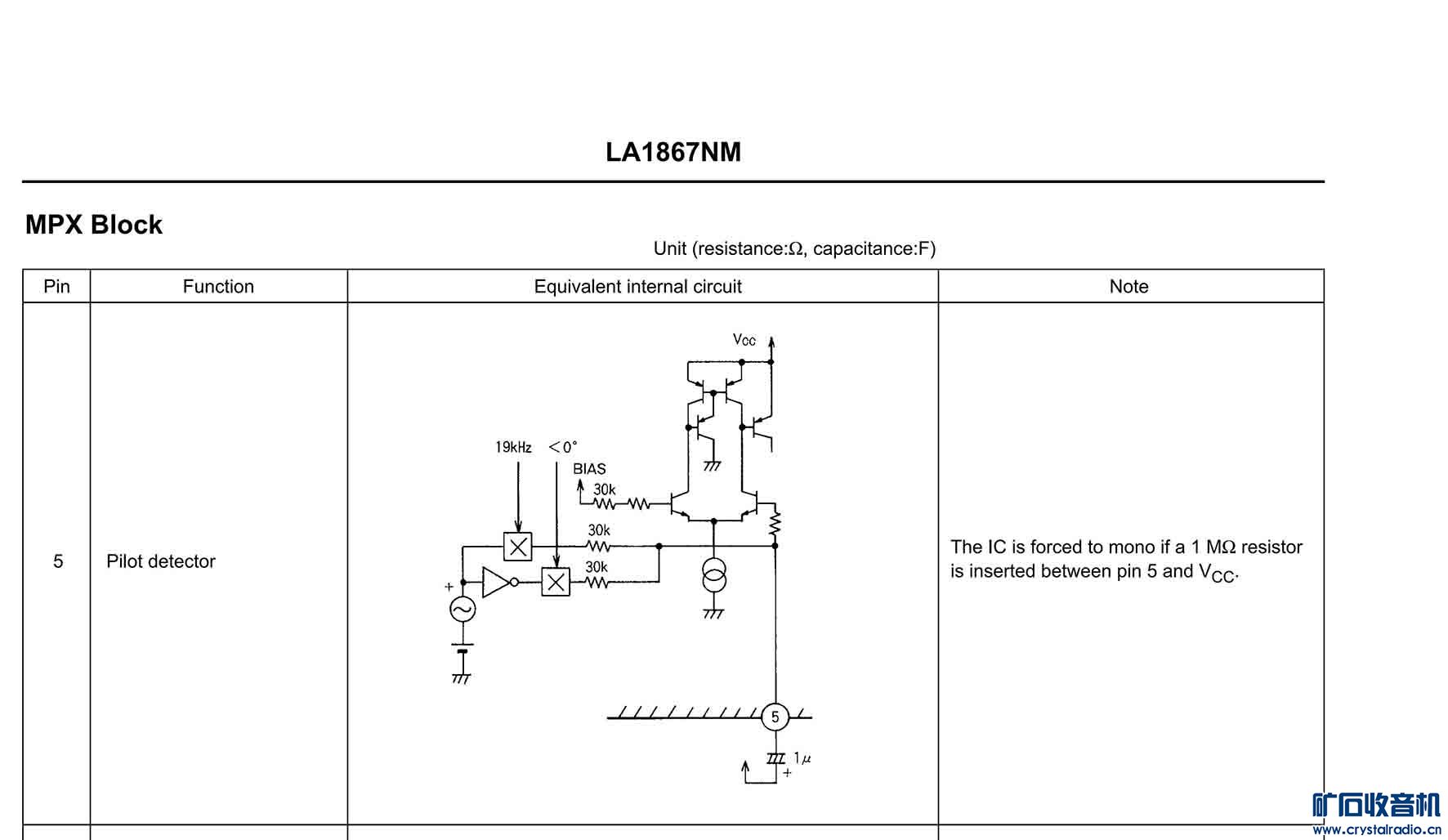

发表于 2016-2-13 10:46:50 | 显示全部楼层
请问梅老师,这个收音头的FM单声道,立体声选择开关是第几引脚?
发表于 2016-2-13 10:50:11 | 显示全部楼层
梅干菜 发表于 2015-10-9 12:28
PIN1         FM天线
PIN2         地
PIN3         FM电源正 8V左右
 楼主| 发表于 2016-2-13 22:49:18 | 显示全部楼层
具体哪个脚我不知道,可以找一下和LA1867 第5脚相通的外部引脚。
官方手册说是可以用1M欧电阻跨接LA1867的第5脚和电源正,来强制单声道。

发表于 2016-3-5 14:29:59 | 显示全部楼层
官方手册说是可以用1M欧电阻跨接LA ...
拆开看了一下,发现1867的5脚只有一个电容接地,并没有引线与高频头的某一脚相通。
发表于 2016-3-5 14:36:06 | 显示全部楼层
可以看到1867的5脚只有一只贴片电容接地
发表于 2016-3-5 14:37:36 | 显示全部楼层
梅老师,可以从1867的5脚拉一条线出来接1m的电阻么
 楼主| 发表于 2016-3-5 20:36:05 | 显示全部楼层
可以的,你试试看
