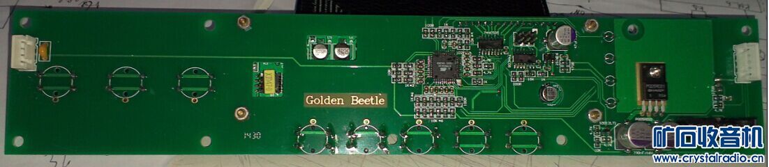

只有两套板子。目前没控制程序,不能工作。
麻烦你发几张PCB的照片,谢谢。
发表于 2015-8-28 22:14:11 | 显示全部楼层

发表于 2015-8-31 15:59:05 | 显示全部楼层
508室 发表于 2015-8-28 18:28
麻烦你发几张PCB的照片,谢谢。
发表于 2015-8-31 18:45:26 | 显示全部楼层
谢谢zfl7兄弟 发的照片,最好也能把安装车载高频头的PCB也发下。

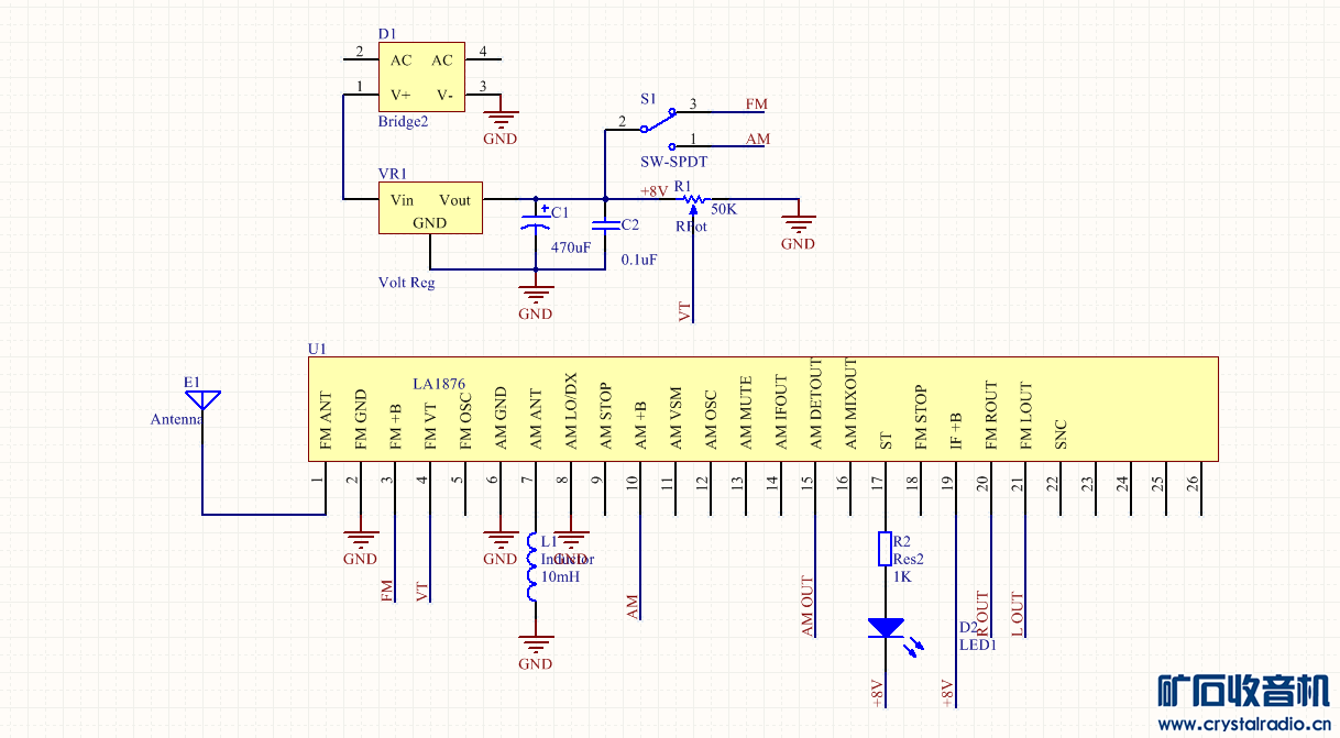

老师能不能画一张FM的接线图?
 楼主| 发表于 2015-10-9 12:28:32 | 显示全部楼层
李友明 发表于 2015-10-9 12:05
老师能不能画一张FM的接线图?
PIN1         FM天线
PIN2         地
PIN3         FM电源正 8V左右
PIN4         调谐电压 0.5~8V左右
PIN5         FM本振电压输出,可接频率指示(也可不接)
PIN17       FM立体声指示 收到立体声 0V;无立体声 8V(可不接)
PIN18       调谐指示,收到台 8V;无台 0V(可不接)
PIN19       FM电源正 8V左右
PIN20       左声道
PIN21       右声道
PIN24       FM场强指示 约0~5V范围(可不接)
红色为必接引脚,最少接线。

AM的声音输出是15脚还是20 21脚?
发表于 2015-10-11 21:04:03 | 显示全部楼层
梅老师我不是很明白,那AM的调压脚和FM的调压脚共用了?都是4脚了?
发表于 2015-10-11 21:46:25 | 显示全部楼层
梅老师看看这样接有错不?AM/FM,没有水平,所以只打算做最简系统,做AM/FM,请仔细帮看看,谢谢
 楼主| 发表于 2015-10-11 22:16:02 | 显示全部楼层
可以这样用,发光二极管接反了
