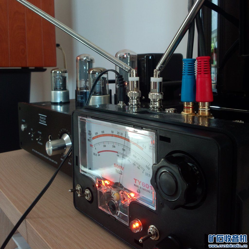

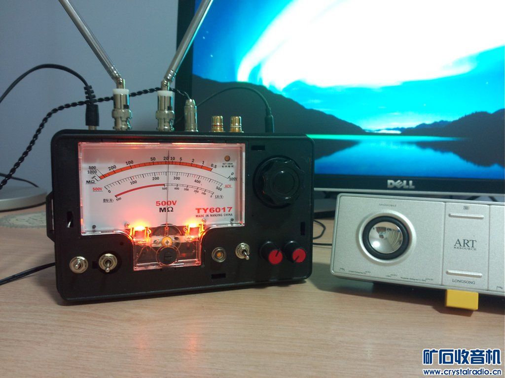

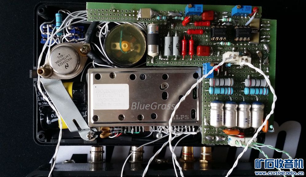

还记得2014年的那台收音机吗(http://www.crystalradio.cn/thread-530919-1-1.html),虽然总体效果不错,但是有一个瑕疵:FM有跑频的问题,开机几分钟后芯片温度上来了频率才稳定住。跑频的原因是由于没有使用PLL控制并且没有模拟AFC控制Vt电压的机制。 过年这几天比较闲, 研究了一下高频头芯片资料, 加入了AFC功能, 至此, 不会再跑频了...方法是打开高频头屏蔽罩,将LA1867N的24腿与高频头4腿(Vt)之间串接一颗100K电阻;同时将Vt的驱动阻抗调整到约5.1K,至此完美。重开此帖同时纠正原电路错误之处。为避免广告嫌疑,请各位不要再询问购买链接,祝大家猴年新年快乐,身体健康,玩得尽兴...

感谢楼主分享,已按图索骥焊好,开机FM正常,但AM 只有干扰声,无台。经对照,请教楼主:
1)发现楼主的8脚是接AMVt电压,而梅老师那边是8脚是远近程开关,应接地。
2)在AM时,19脚需要接B+8V 吗?
 楼主| 发表于 2016-3-14 13:51:40 | 显示全部楼层
1,请看新版本的图,8pin我是空着的。
2,是的,图里很明确。
估计你没接am天线吧,还是参考一下图啊,细细看。

收本地强信号FM台感觉有失真,外地倒是很好,朋友遇到过吗?是AGC D的问题吗?
发表于 2016-3-26 17:29:15 | 显示全部楼层
我没装那个电阻,没有失真,就是立体声分离度不怎么好跟开机跑频外,别的都是很好
