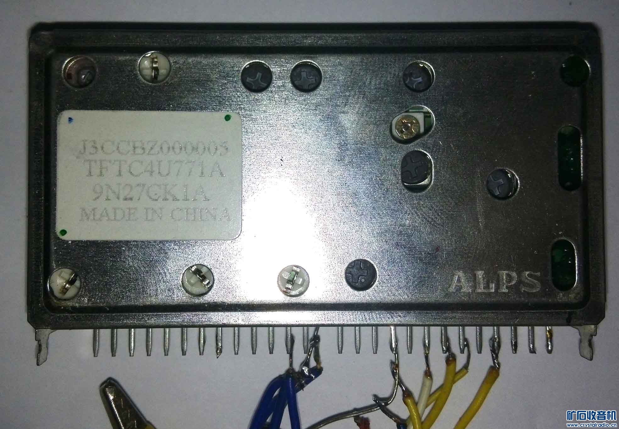

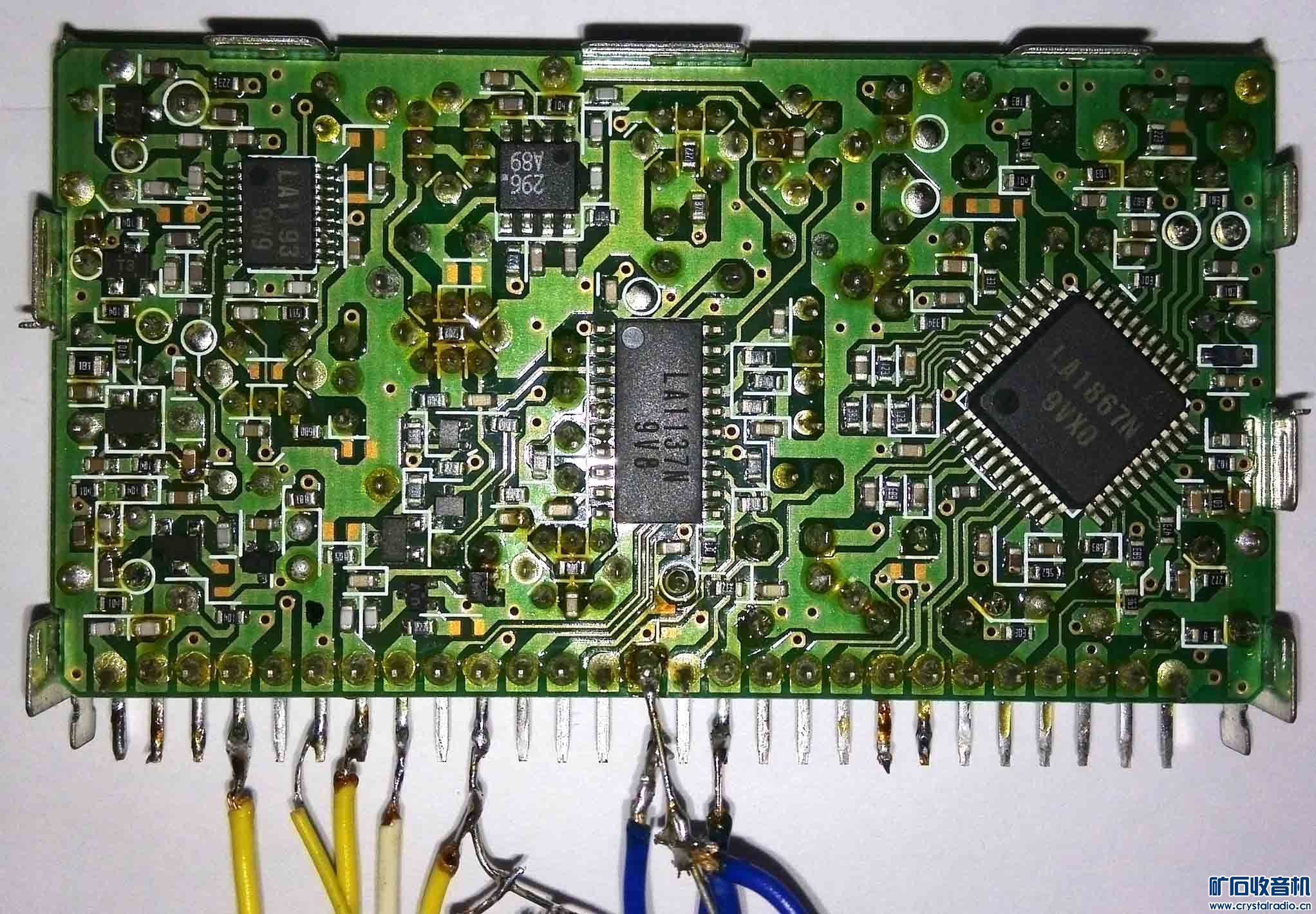

ALPS TFTC4U771A 网上有网友在尝试使用其AM波段是发现要么无台,要么灵敏度低。
http://jackwrh.blogchina.com/1514294.html
这明显对不起她 “顶级高频头”的名号。
打开屏蔽罩发现其AM芯片为LA1137N,
该芯片是三洋半导体公司开发的高新能车用或音乐中心用电调谐AM收音机芯片解决方案。
这是她的官方手册:http://www.datasheetarchive.com/dl/Scans-066/DSA2IH00186934.pdf
如此好的东西竟然不能用,枉费我近100大洋?!!!

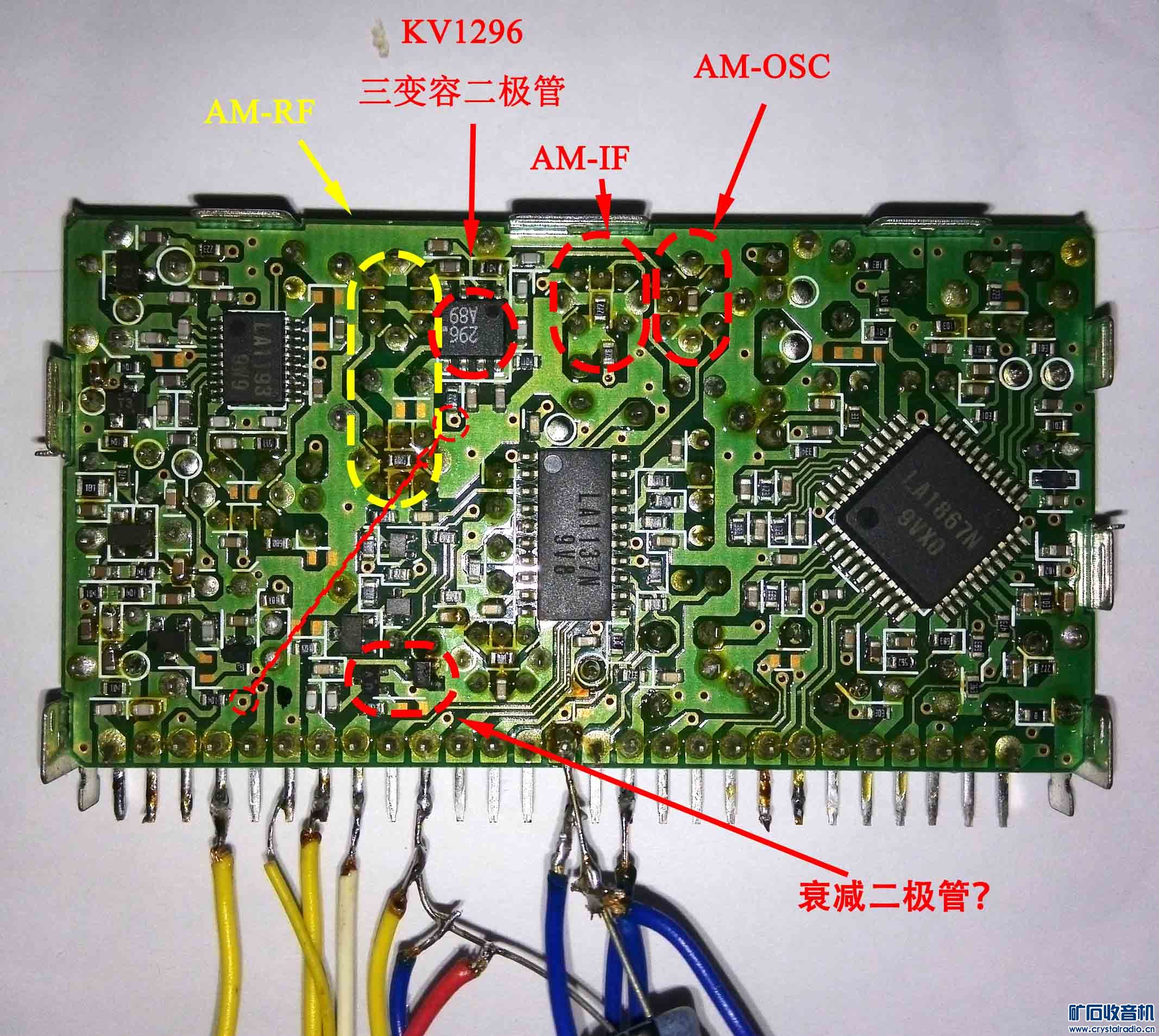

众所周知,商品出厂之前必然经过严格的质量检测,大名鼎鼎的ALPS应该不会做出这种事情,必然是引脚接错了,静下心来再挣扎一下……
经过分析,恍然大悟,如下图 AM的不同部分

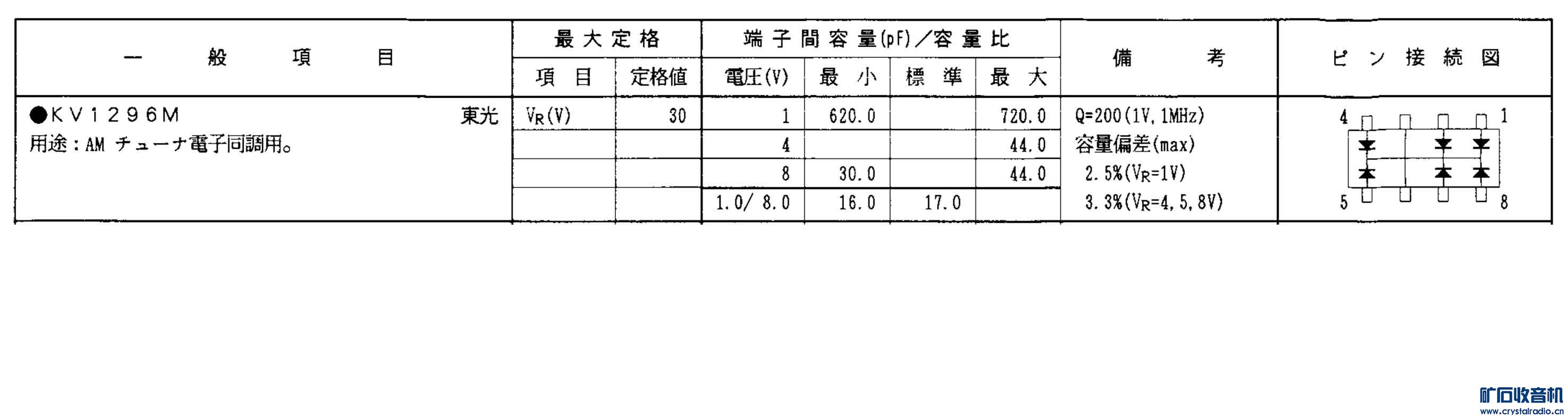

工程师使用了KV1296 双三联变容二极管 (红色箭头指示的2个过孔,物理上是相通的,走线在另一面),天线部分使用了复杂的一次和二次AGC。
且AM部分和FM部分完全独立。
懂了吧,问题出在这。
第一个分析这个高频头的那位误以为连着第8脚的两只SOT223 封装的是变容二极管,而不知那个SOP8封装的 296 是什么东西,想当然地认为,第8脚是AM-VT。
然后后面的各位都知其然而不知其所以然,就那样了。
那么第8脚是什么呢? 它是LO/DX选择,当该脚电位大于1.5V(对地,实测)时,天线信号经过衰减再进入高放;
好了,回过头来,ALPS TFTC4U771A AM波段使用注意事项:
1. 只用AM波段的接法:
    PIN4      ---------   VT
    PIN6 及外壳  ---   GND
    PIN7       ---------   ANT
    PIN8       ---------   AM-LO/DX
    PIN10     ---------   AM-B+  (电源)
    PIN11     ---------   AM-Vsm (AM场强表,可选)
    PIN15     ---------   AM-AF-OUT (音频输出)
    足矣;
2. 做好电源滤波,推荐8V,AM波段消耗电流近60mA,LA1137N集成块微热(有点烫)的,没关系;
3.调谐电压最好独立稳压,范围约0.5V~7.5V,电压过低 变容二极管Q值低,过高(超过30V,一般不会达到30V)可能烧毁变容二极管;
3. 推荐环形天线,另一端接地,能有效减少电场干扰的噪声,磁棒线圈也行,但效果相对较差;
4. 由于中频使用450 KHz,所以想用SC3610做频率显示的(其默认AM中频455 KHz),可能会遇到收到的台频率低5 KHz的情况;
其实她的AM效果真的不错,只是我们不懂她。
ps:纯技术交流,非广告贴,具体其他的事项自行脑补。
