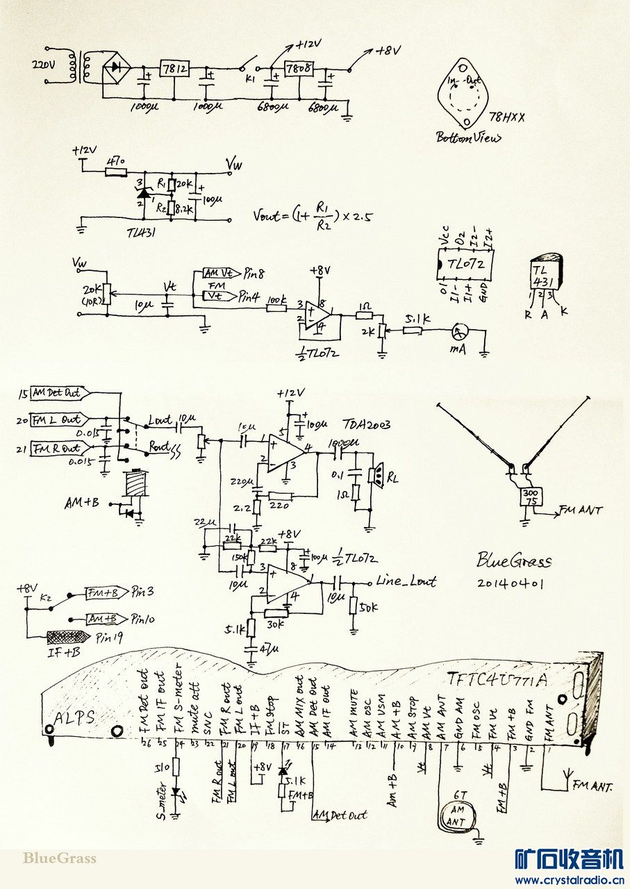

听收音机的感觉和看电视,听CD是截然不同的,一边听电台一边干点无关紧要的事情真是享受,节奏马上慢下来,心里很是安静。最近淘到了一个ALPS高频头,据说是该品牌的顶级型号,灵敏度、音质都不错,于是便有了下面的这个小制作。在此之前看了炫彩老师的二次变频高频头收音机,工艺考究,性能强大,深受其毒害,同时,也让我对这个收音机的制作充满信心。因为这个ALPS高频头没有官方资料可供参考,只有商家提供的一个推测引脚表,后来重新根据芯片手册反推还发现了些错误,使制作过程多了一些悬念,最后附上我重新比对过的引脚定义供同好参考。制作和调试过程中也得到了炫彩老师和forsli@163.com 老师的指导,在此,向两位老师表示感谢。
最后汇报一下这台收音机的特点和有待完善的地方。这个高频头的灵敏度确实不错,在北京能够收到周遭100多公里的所有FM电台,背景极其安静,以前从未感受过的安静,接收天线只用了室内羊角天线。本不被看好的AM部分也有惊喜,采用空心线圈做成的天线,AM也能收到很多电台,而且基本不受干扰,音色温暖,耐听。这台收音机同时提供了线路输出端子,用胆放听广播更是享受了。调试也发现了些不足,因为直接通过电位器进行电压调谐,没有本振PLL反馈校正机制,所以在刚刚开机的几分钟内稍有频漂,以后就正常了。

补充1、电位器直接分压驱动Vt会因为Vt有一定的负担,使电位器的调节变得稍显不均匀,所以Vt可以从跟随器后1欧电阻后面引出,增加驱动能力。

山东好汉 发表于 2015-6-23 20:49
什么问题我的都装好了。
如果完全按照1楼手绘的图装起来,你不觉得中波低端灵敏度很高,到了高端,灵敏度就降低了?
呵呵,如果我没有猜错的话,大家都没有仔细分析一下高频头内部的电路,只是照猫画虎罢了。
因为我试了一下仅用中波段,即第4脚的FM-VT什么也不接,然后用第8脚的AM-VT调谐,其他不变。然后……然后就什么台也收不到!!!
为什么,那是因为我手上的这种高频头TFTC4U771A的第8脚压根不是AM-VT,而是LO/DX选择。
呵呵,当我把调台电压接到第4脚(FM-VT),第10脚(AM-B+)接8V,第8脚接地;同时第3脚(FM-B+)和第19脚(IF-B+)都不接,
接上环形天线后,中波台一个接一个。事实证明一切。
明天上高频头内部图。
看下这个FAE317-A01的高频头,FM和AM的调谐电压是一个脚上的
FAE317-A01.pdf (78.32 KB, 下载次数: 1893)
我在怀疑上面作者调谐电压的带载不足可能与这个错误有关。

这颗7808真心少见!看着不错  好东西!   功放芯片换个2030a(用都用上了这种芯片了,为什么不选一个好点的呢?)

这颗7808真心少见!看着不错  好东西!   功放芯片换个2030a(用都用上了这种芯片了,为什么不选一个好 ...
因为是单电源供电,想兼容电池供电,用TDA2003方便一些,而且这个驱动不是为了音质,主要是驱动小喇叭或者耳机,想要音质好一点就用线路输出端子外接放大器.
