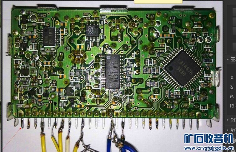

ALPS TFTC4U771A AM波段使用注意事项

可以这样用,发光二极管接反了
谢谢,梅老师,我试买一个,现在95块包邮,不成功找你帮我啊!

发表于 2015-10-18 18:02:29 | 显示全部楼层
买了一个回不了,请问哪一个脚是1脚
发表于 2015-10-18 20:47:34 | 显示全部楼层
梅干菜 发表于 2015-10-11 22:16
可以这样用,发光二极管接反了
收不到台我晕,急求帮助
发表于 2015-10-18 21:03:23 | 显示全部楼层
有箭头的是1脚对不?
发表于 2015-10-18 22:23:32 | 显示全部楼层
解决了,跟普通的LA1787高频头一样,他能收到的这个也能收到,声音也差不多,就是说90块钱跟20块的差别不大,AM好像不错啊,抗干扰不错啊
