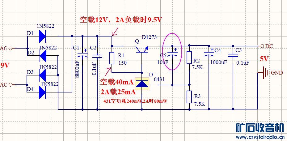

用TL431做简单5V稳压电源,效果不理想

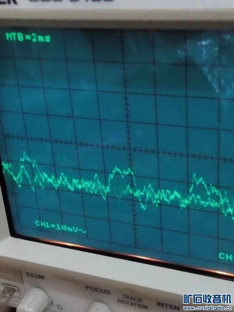

波纹噪声是空载时有5mv,负载50欧电阻(100mA)时有50mV。

来分析一下楼主在6楼的电路参数,电路在空载时,431通过的电流=(7.3-5.6)/50=14MA,在正常工作电流内,在1A负载时,功率管的B极电流=(6.2-5.6)/50=12MA,要输出1A电流,则功率管的放大倍数至少要有100左右才行,但一般的功率管的放大倍数通常不会太大的,因此,这个电路的设计是不正确的,通常的方法是提高输入电压,或者功率管用达林顿管,提高输入电压,功率管的损耗会增大,用达林顿管,功率管的基极电压会提高,因此,最佳的方法是增加一个辅助电源来给功率管的基极提供电源,因为431的最大工作电流就只有100MA,要提高2A的电流,则功率管的放大倍数至少要有20以上,电路设计时,在空载时尽量让431在100MA下,这样满载时才能给功率管提供最大的基极电流。
另外,楼主的C5的位置是接错了,这样对于波纹电流是一点没有负反馈作用的,因为C5将波纹电流的分压比变成了0,也就是不管波纹电压是多少,都不会有反馈了,还不如不加,实际上正确的C5的接法是在431的控制脚和电源的输出端之间,这样的作用是让波纹电压的分压比等于1,是全部反馈到431了,比原来的二分之一的直流反馈比还要大,能更好的消除波纹。

楼上朋友说得很好,C5的位置错了,, 前几天刚看了串连稳压的电路介绍,有印象,,
呵呵,可自己做时就楞是没想出来,,
本来要休息了,明白了就赶紧试,

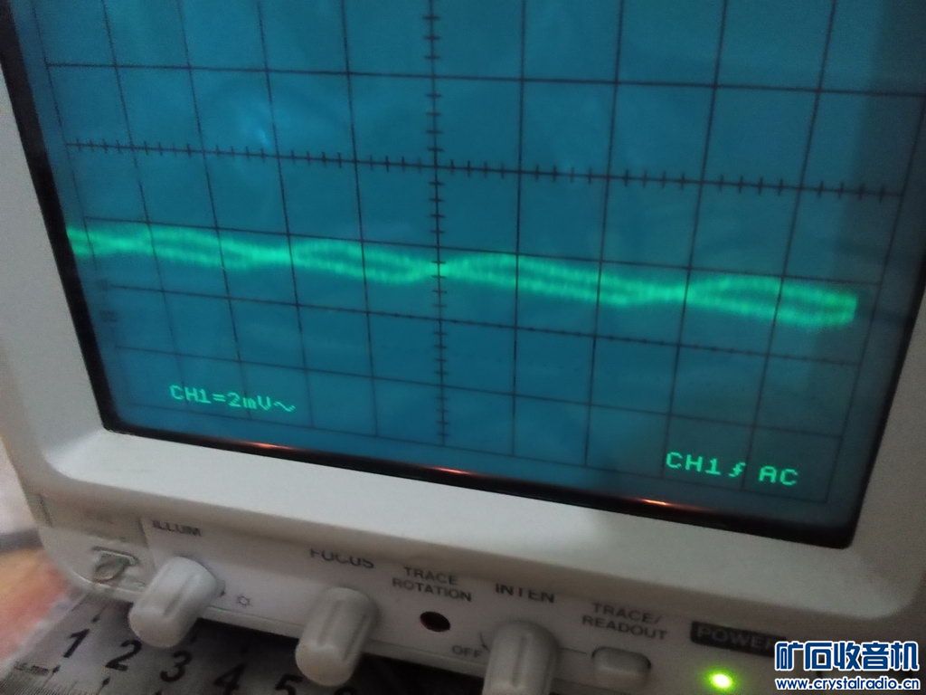

把先搭接的电路重新焊了下,尽量合理走线,,在不改C5的情况下依前面朋友意见,在调整管B极接0.1uF与100uF到地,,,看波形对纹波基本没改变,接入100uF时电路产生了振荡,故这两电容还是取消了,
下面把C5放到正确位置,波形满意,
5V100mA时
5V1A时
5V2A时,2mV档
5mV档
发表于 2015-6-21 11:39:28 | 显示全部楼层
终于比较合理了。如果把R1换成个简单的近似恒流源也许会更好!
发表于 2015-6-21 11:42:56 | 显示全部楼层
大家讨论了半天,也没说到点子上。
楼主的电路,只是个原理图,却没有满足TL431的工作条件。如果符合以下条件,一点问题都没有:1,三极管放大倍数足够大;2,R1用恒流二极管代替。3,交流电源9V以上。
那么,为满足以上条件可以这样改:三极管采用复合管;没有恒流二极管也可以采用简单的晶体管恒流电路。
改后轻松达标,性能优良 。参见:http://www.crystalradio.cn/thread-561773-1-1.html
