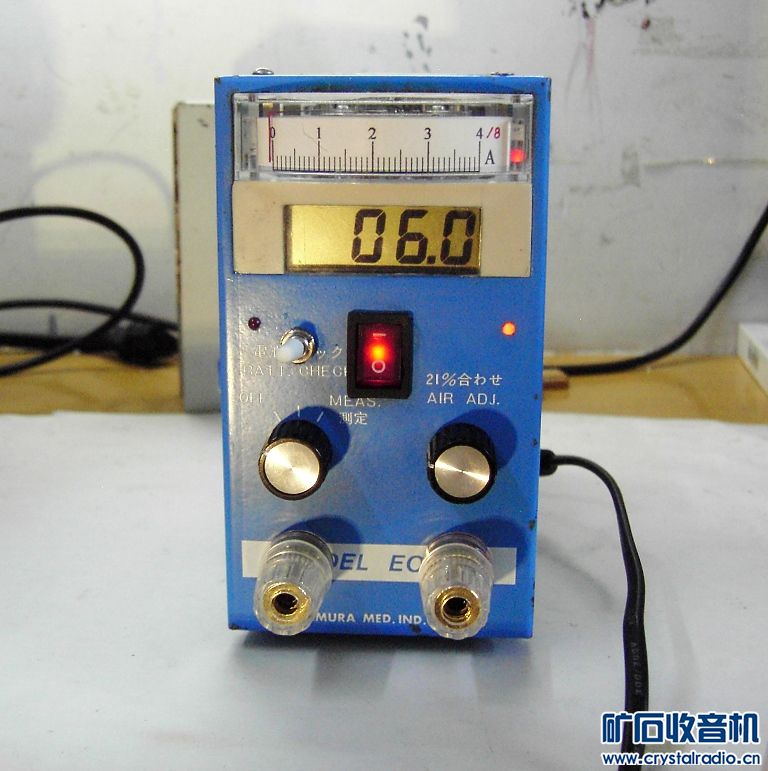

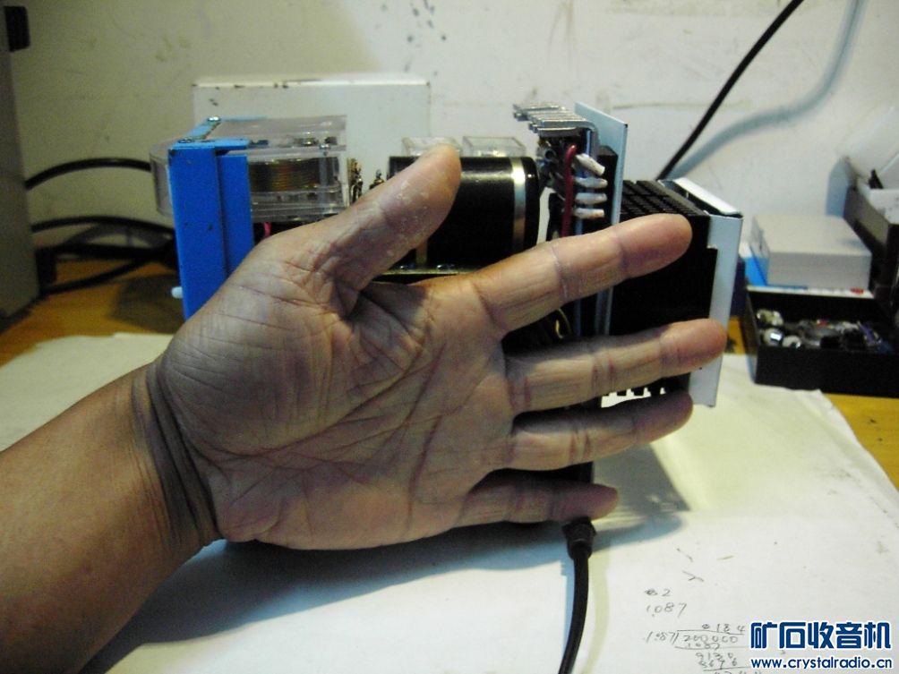

       制作一台可心的小电源,有此想法由来已久了。一是因为工作台地方太小,二是手头上那台求精电源太大又重,用起来不方便。正好在坛子里淘到一台鬼子的氧气分析仪,鬼子自己用的东西用料从来不扣门,1.5毫米的铁板,够结实的。体积小巧,精致,制作电源再好不过了。可惜没拍照片就拆了。从电源的照片上还是能看到原形的。因为小,只有一巴掌大,就叫巴掌电源吧。
       说完全DIY,总不能连元件都自己做吧!但这台电源我自己做的东西比较多。

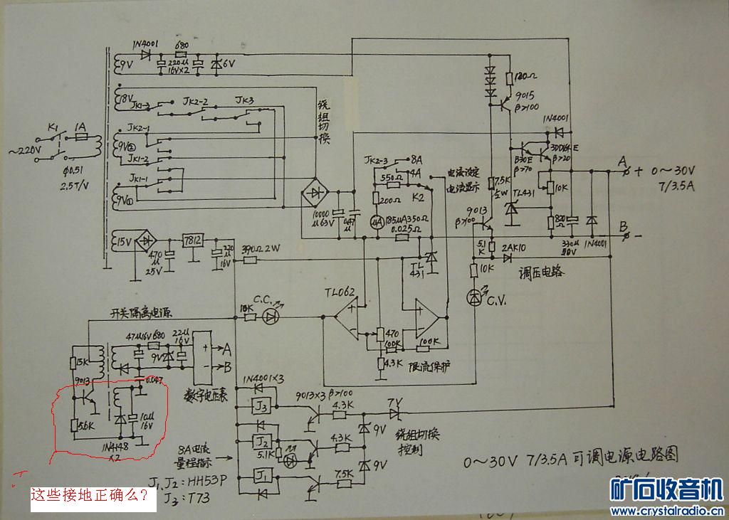

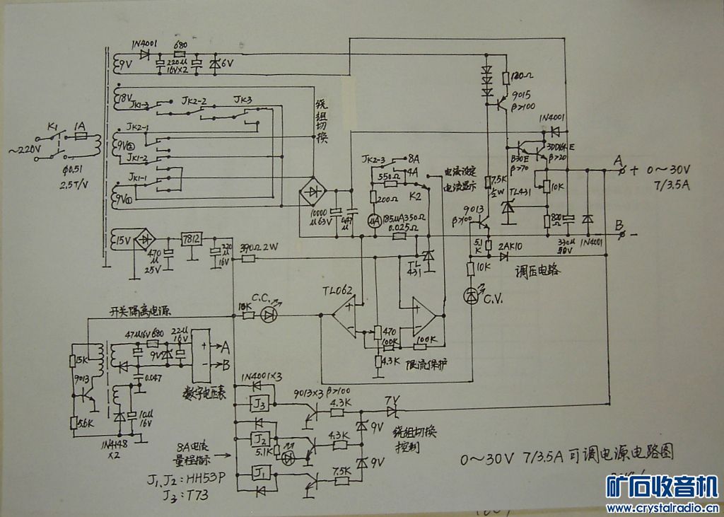

       首先是电路图,这个是自己设计的,各部电路相对独立,互不干扰,容易调试。区别于常规可调电源,最主要有二个特点:一是设定电流不需要短路输出端;二是低电压(小于16V)下输出电流自动倍增。这些特点使用起来更方便实用。

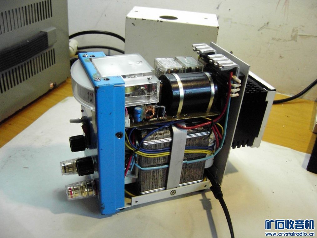

       其次是变压器,因为没有找到合适尺寸的,却发现高压钠灯的镇流器铁芯尺寸完全合适,于是不畏辛劳,用手砂轮切开铁芯焊口,切之前对工作量的估计严重不足,切了之后才发现焊得深了。但切开之后困难接踵而至,发现铁芯留有空气隙,还要继续改造。这个过程在后面再续。
       三是结构,体积小,要放得下这么些大大小小的元件,真得下一番功夫呢。
       先看一下测试结果。
       基本参数:
输出电压:0~30V ;
输出电流:7A(0~16V)/  3.5A(>16V);
纹波电压:2mV ;
负载调整率:3.6% ;
电压调整率:未测。
由于时间仓促,刚刚组装测试完成,外观实在对不起坛友们了,养不了大家的眼,等有了时间再美一下容就好了。
补充内容 (2014-6-12 18:33):
谢谢“绝对整烂”老师的指正,出现失误了,1N4148右边的接地是没有的,笔误了。
补充内容 (2014-7-22 22:18):
此电源正式更名为:三段切换低压电流倍增式可调稳压电源
补充内容 (2021-8-29 20:22):
电路图中继电器J1和J3标反了。

内部结构。

发表于 2014-6-12 06:59:48 | 显示全部楼层
做的很精致,上面电流表要是安上灯光就更好看了
发表于 2014-6-12 08:31:52 | 显示全部楼层
十分紧凑,功能齐全,30V可以出7A吗?
发表于 2014-6-12 08:55:44 | 显示全部楼层
羡慕楼主手艺2
发表于 2014-6-12 09:14:10 | 显示全部楼层
外壳也是自己做的吗
发表于 2014-6-12 09:15:44 | 显示全部楼层
楼主画的电路图很精美!佩服.
发表于 2014-6-12 10:23:45 | 显示全部楼层
电路图可能有误哟

 楼主| 发表于 2014-6-12 12:45:38 | 显示全部楼层
绝对整烂 发表于 2014-6-12 10:23
电路图可能有误哟

 楼主| 发表于 2014-6-12 12:55:06 | 显示全部楼层
因为变压器是用镇流器铁芯做的,窗口太小,线绕不下,只好设计成高压段(>16V)输出3.5A电流,低压段输出7A电流了。
 楼主| 发表于 2014-6-12 12:57:37 | 显示全部楼层
422698873 发表于 2014-6-12 09:14
外壳也是自己做的吗
外壳是利用一台鬼子的氧气分析仪外壳,没有太大改动,额头上缺少东西,就加了一小木条做装饰,还没有上漆呢。
