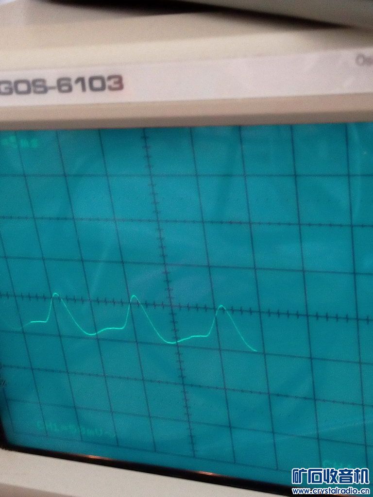

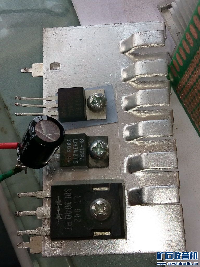

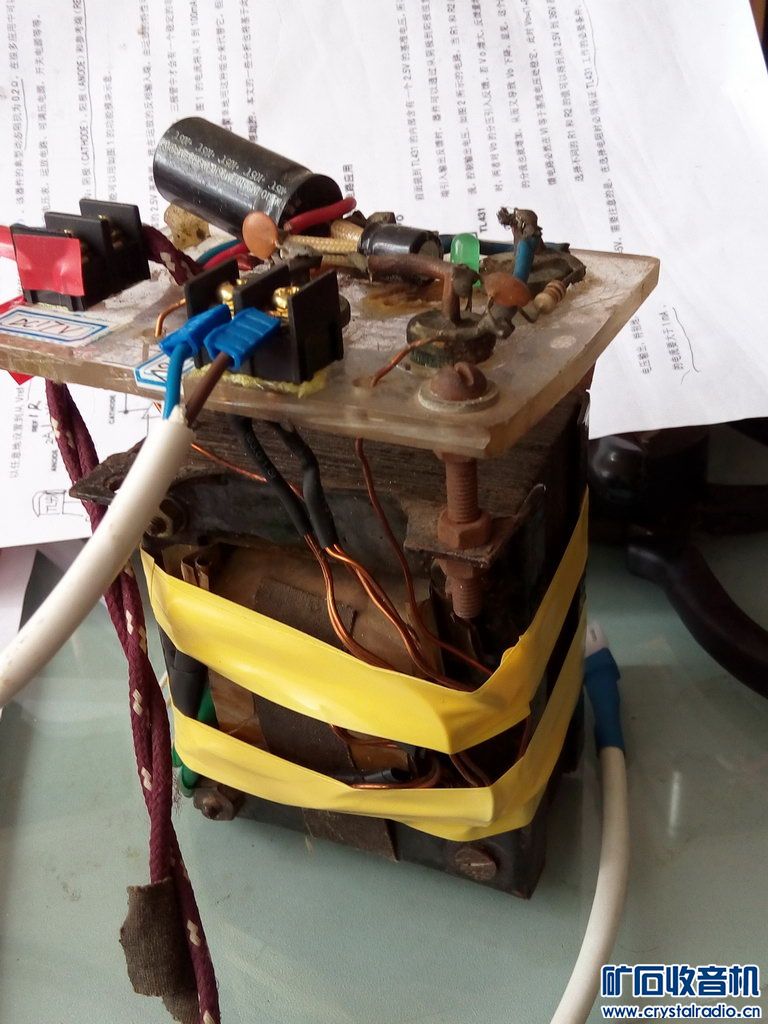

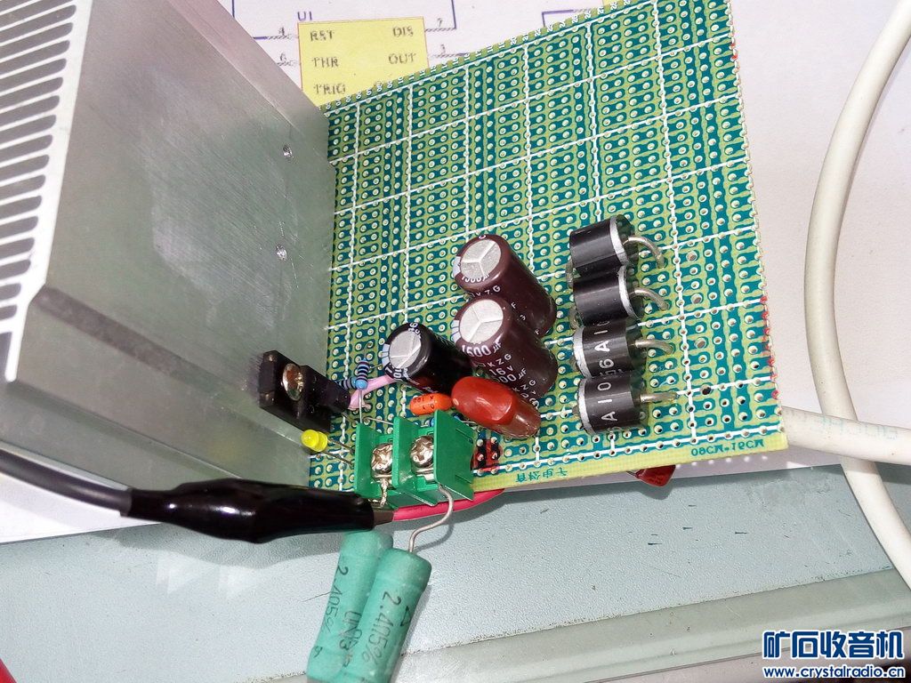

cdzsr 发表于 2015-6-19 16:30 431热,估计还是压差大的原因。 你说那变压器有15V,5.6V,3V的三组交流输出。 输入端是否接在变压器输出 ...
老无线电 发表于 2015-6-19 16:49 由于5.6V的交流电压本身就低,考虑换肖特基的5822整流管,(测整流后滤波电容端空载电压为7.5V) 换后能在1A ...
焊锡丝 发表于 2015-6-19 17:01 还是压差小了,可用交流15伏端试一下。
南方静溪 发表于 2015-6-19 19:30 用的交流5.6V,431不热。
南方静溪 发表于 2015-6-19 19:27 还是画个图更好说明,元件都是实际值,, 现在觉得1A多的输出,电压5V也稳定,也够用了, 比较郁闷的是它 ...
