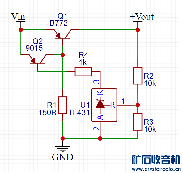

我也是用TL431+2SD882做的一个电源,输入是5V/3A的开关电源输出,然后调节反馈反馈电阻使得输出电压在3.8V。最终输出电压在3.77V这样子,但是输出电流只有1.5安,而且1.5A的时候输出电压已经掉到3.6V。再往上加大电流就输出电压就已经往下掉到零了。我在想怎么把输出电流加上去还有使得输出电压能够比较稳定?求解
电路图
电路图
发表于 2021-11-16 12:24:30 | 显示全部楼层
for_KB0824 发表于 2021-11-15 13:50
我也是用TL431+2SD882做的一个电源,输入是5V/3A的开关电源输出,然后调节反馈反馈电阻使得输出电压在3.8V ...
R4大了,换成220欧或100欧试试。D882的直流放大倍数通常80-300,当前状态计算,它的基级电流才4mA多,不够啊。
发表于 2021-11-16 13:26:40 来自手机 | 显示全部楼层
调整管换成PMOS是否更好?
发表于 2021-11-16 13:42:11 | 显示全部楼层
sea123 发表于 2021-11-16 12:24
R4大了,换成220欧或100欧试试。D882的直流放大倍数通常80-300,当前状态计算,它的基级电流才4mA多,不 ...
我按照群主前面的方案,搭建个建议恒流源代替R4,有效果,但效果不明显。然后我又在输出端加上电感44uH和续流二极管,电流输出可以到1.5A,继续再加大电感感量效果应该会再好点,但是电感体积太大了。
发表于 2021-11-16 17:09:21 | 显示全部楼层
三极管是电流驱动的,大功率管放大倍数很低的,要大电流必须大电流推动。加电感当心掉坑里,我吃过亏,还有线性稳压为啥要加电感?

发表于 2021-11-17 13:04:35 | 显示全部楼层
这样接法驱动能力是不是更强?
