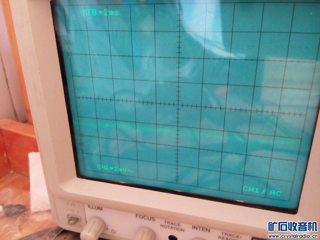

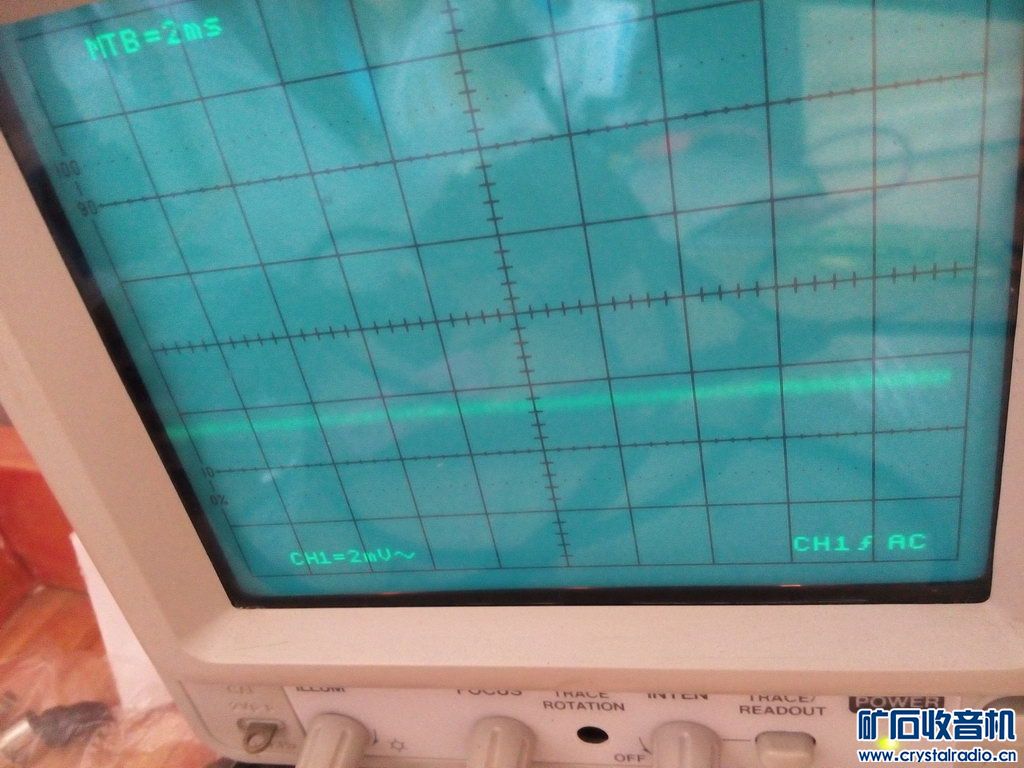

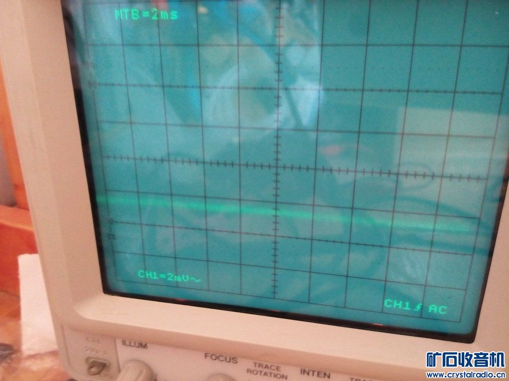

 楼主| 发表于 2015-6-21 18:02:01 | 显示全部楼层
qzlbwang 发表于 2015-6-21 11:39
终于比较合理了。如果把R1换成个简单的近似恒流源也许会更好!
考虑2A输出时,整流滤波后电压(9.5V)与431的3脚(5.6V)还有约4V压差,,简单恒流源电路应当能做,
实际做了一下,以它替代R1,看波纹电压非常小,效果相当满意了。当然有恒流管更易做,只是不好找。
5V100mA输出
5V1A输出
5V2A输出

发表于 2015-6-21 21:25:46 | 显示全部楼层
R1太小了,这个电路中R1对调整率有很大的影响,流过R1的电流会被调整管be结和TL431分流,TL431本身能够承受的电流比较小,所以当R1比较小时,总电流较大,此时TL431根据输出电压产生的调整电流所占的比例很小,对调整管的调整作用很弱,如果增大R1,能够增强TL431的作用,但调整管be结电流就笑了,输出电流受到限制。
解决的办法是使用复合管来做调整管,用TL431去调整一个小功率的管子基极,R1是这个小功率管子的基极电阻,电阻值取大点,一般10k左右,然后用这个小功率管子的ce电流去调整大功率管子的基极电流,这样调整率和输出电流都可以兼顾了,可以看到很多商品电源的输出调整管都是这种复合结构,就是为了解决调整率和输出电流的矛盾。

发表于 2015-6-22 08:59:46 | 显示全部楼层
简单估算:
D1273是达林顿管,直流放大倍数按最低400估算,其基极电位要比发射极高1.5V左右。所以基极的电位是5V+1.5V=6.5V。最大输出电流2A时的基极电流是2000/400=5mA。要使得调整管工作在线性状态,那么其集电结要反偏,假设我们为了降低调整管的压差,取比较小的值0.5V,那么其集电极的最小瞬时电压必须不小于6.5V+0.5V=7V。
再从滤波电容看,其2A电流放电10ms的压降是2000mA*10ms/8800uF=2.3V。所以,要求输出电流在2A时滤波电容的最高电压不小于7V+2.3V=9.3V。
考虑整流桥在对滤波电容大电流充电时的压降1V(如果是普通二极管要按2.5V左右考虑),那么交流电的峰值电压应该不小于9.3V+1V=10.3V。其有效值则为10.3V/1.414=7.3V,考虑变压器在大电流时的压降在10%,则其电压应为7.3/(1-10%)=8.1V。如果再考虑电网电压波动,按最低电压90%考虑,则变压器的二次电压应该选择为8.1V/0.9=9V。
流过R1的电流为调整管的基极电流与431的电流之和。最低不应小于5mA+1mA=6mA,取10mA。那么R1大约是0.5V/10mA=50欧姆,这个阻值太小了(一方面,R1必须提供调整管和431的工作电流,不能过大。另一方面,滤波电容上的电压波动会通过R1影响调整管基极电压的稳定,我们希望R1比较大,以减小滤波电容的电压脉动对输出电压稳定的影响),所以R1用简易恒流源替代是个比较好的选择(恒流源既可以提供我们所需要的电流,而其动态内阻又很大——理想恒流源的内阻是无穷大,这样可以比较理想地隔离滤波电容上的电压脉动对输出电压的影响)。
     至于简易恒流源,这里的要关注的是可以工作在比较低的压降(0.5V)下,而对其恒流性能要求并不高。在此就不多说了。
 楼主| 发表于 2015-6-22 13:24:39 | 显示全部楼层
qzlbwang 发表于 2015-6-22 08:59
简单估算:
D1273是达林顿管,直流放大倍数按最低400估算,其基极电位要比发射极高1.5V左右。所以基极的电 ...
计算分析不错,,
不过D1273似乎不是达林顿,,只是HFE较高,,小电流时有1000,2A时有200以上,3A时有100以上,
实测电路数据,5V100mA输出,,调整管C极11.8V,B极5.6V
                       5V2A输出,,调整管C极9.4V,B极5.6V,  也就是说它的BE节电压都在0.6V。
