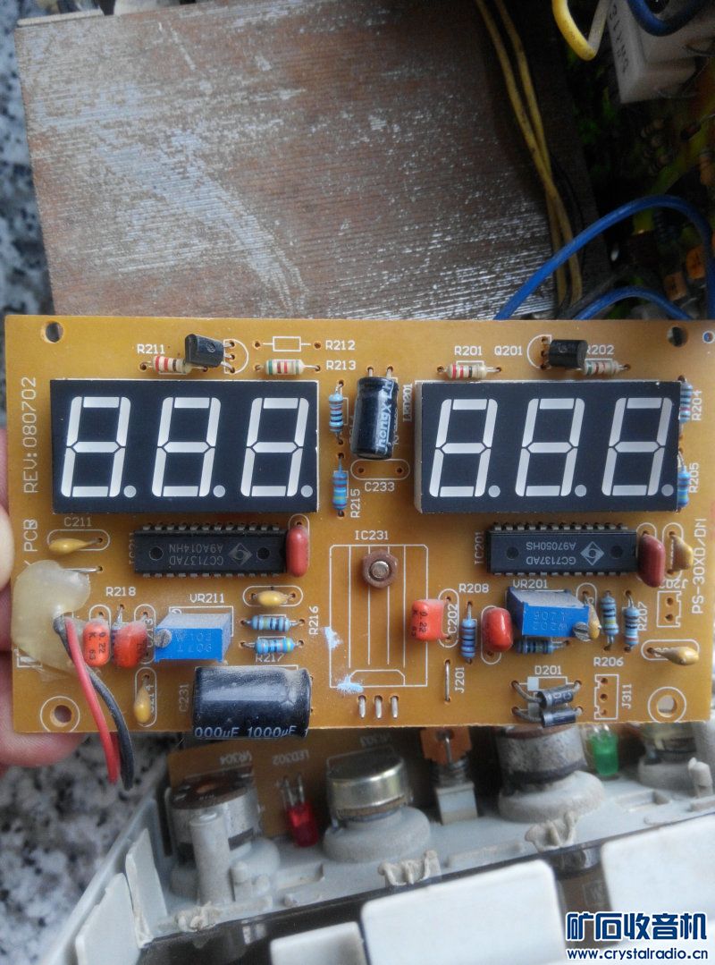

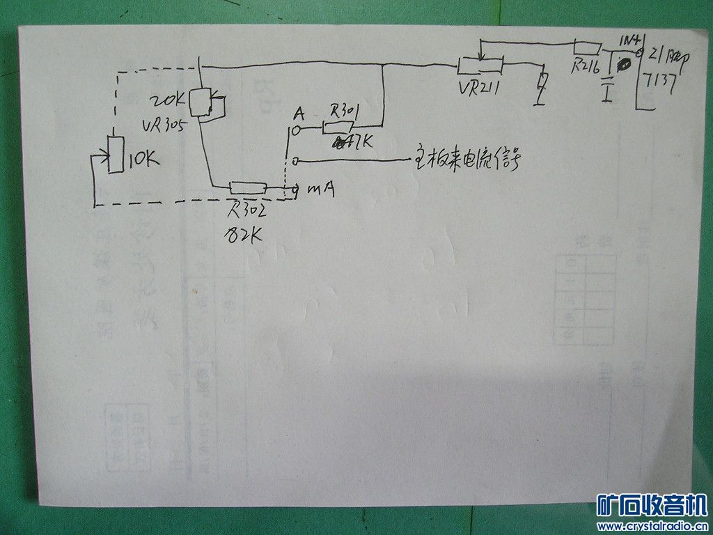

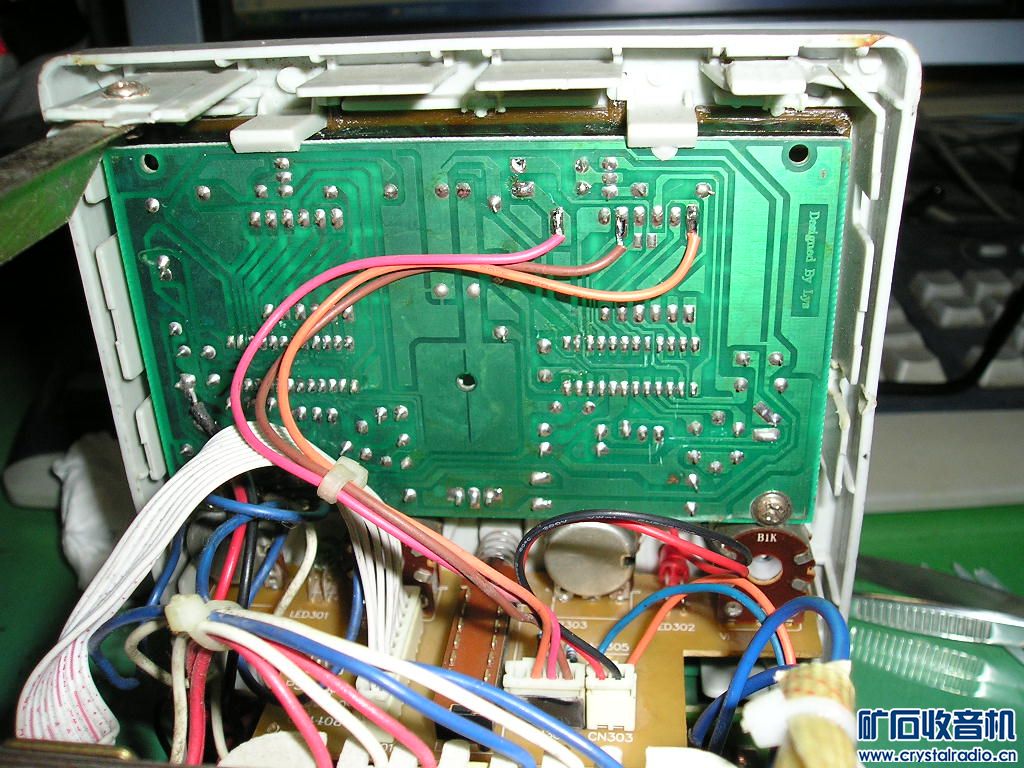

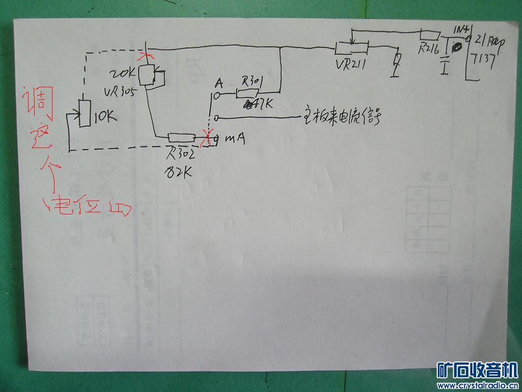

谢谢CMOS朋友帮忙电源mA档改制成功!!毫安档显示197mA、高位显示0.20A感觉非常不错!!!那三根线作用小数点移位。把R213换到R212位置上,电阻R302、VR305管着毫安档弃之不用,直接用10K绕线电位器代换!(画了个草图在后边)细调10K电位器使电源显示与万用表一致为止。动了动脑筋一次成功!!!

我去年在本坛也买一个龙威,邮政取来到家通电,砰一声,拆开板子断了几处,电容挤扁几个,风扇摔掉,7815,7915都坏了,后来修好,用者可以。但是我的面板和你们的都不一样,是不是焊三根线就可以了,请大家帮我看看

电路应该都一样。你的也是没有毫安档?照31楼改没错!显示板上边黑小三极管管脚排列不同所以朝向不同感觉功能都一样,照我电路图改没错!

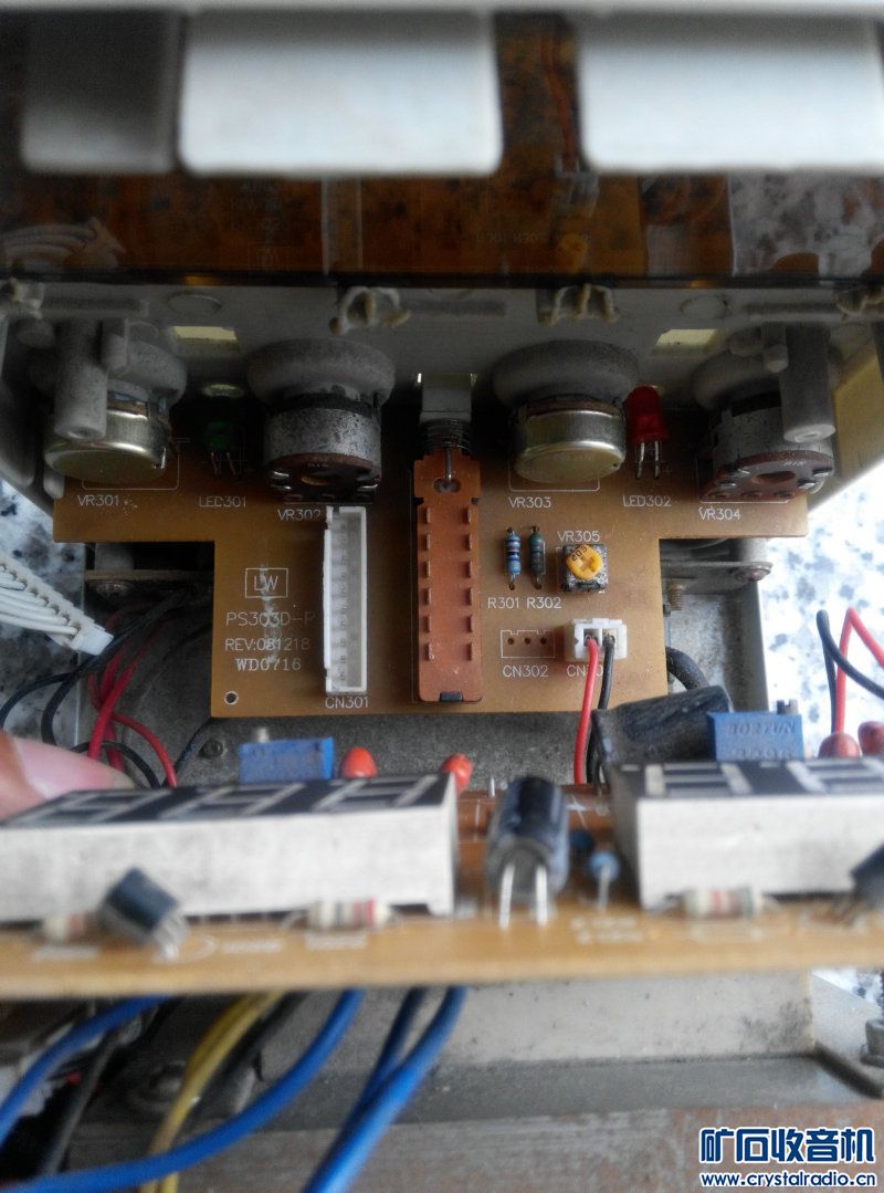

我改的一开始也和你一样小数点后移了,显示不变还是A。我把R302、VR305不用,用10K可调电位器代替R302、VR305,把电位器调到最大。输出端接一个120欧电阻负载。并串上万用表在200mA档。调电压12V,负载120欧万用表应该100mA。然后调10K电位器让电源电流表毫安当显示100mA就行了!!(我照片R302没卸下来后面是断开的不用)!接的负载随便定用万用表能测到标准值就行。

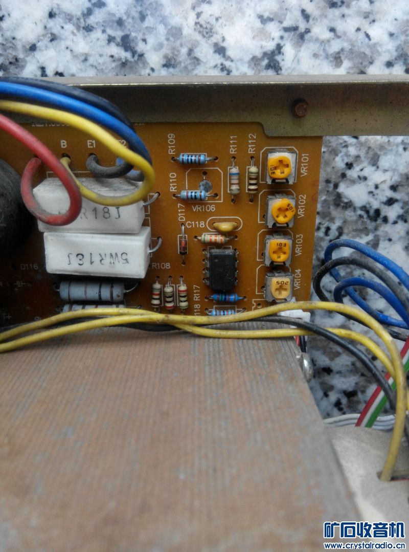

我发现问题了305D和305DM主电路板也不一样,咱俩的一样,但是和CMOS还不一样,我上2个图你看看
305DM
305DM
305D
305D

r112 ,vr106不同不是关键!你是按我画的草电路改的吗?按我说步骤调!在划叉处断开另外接10K绕线电位器调!

今天没事按照这个图改好了,谢谢了

小数点后移两位不就是毫安了!5.00就是5A!按下电流转换按钮小数点右移两位005.就是5毫安!按下最大999毫安。

r112 ,vr106应该是控制开关按进去电流大小的,VR101调小电流,我的最小是1安多,在大,电流表黑了,没显示了,超量程了
