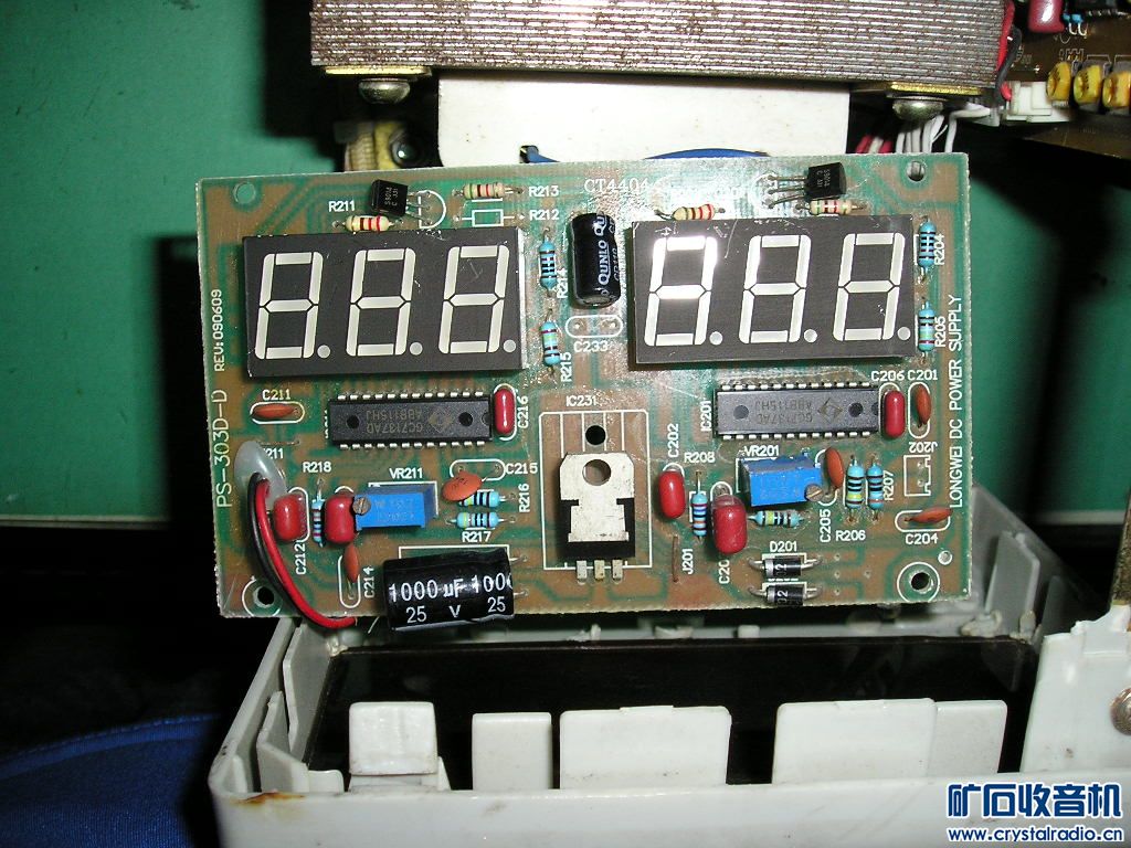

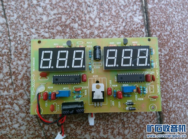

龙威PS-305D电源电压、电流显示不稳的处理
 楼主| 发表于 2015-6-19 16:34:59 | 显示全部楼层
CMOS 发表于 2015-6-19 00:56
我有空就拆开拍给你看吧,就这二三天。

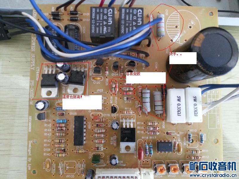

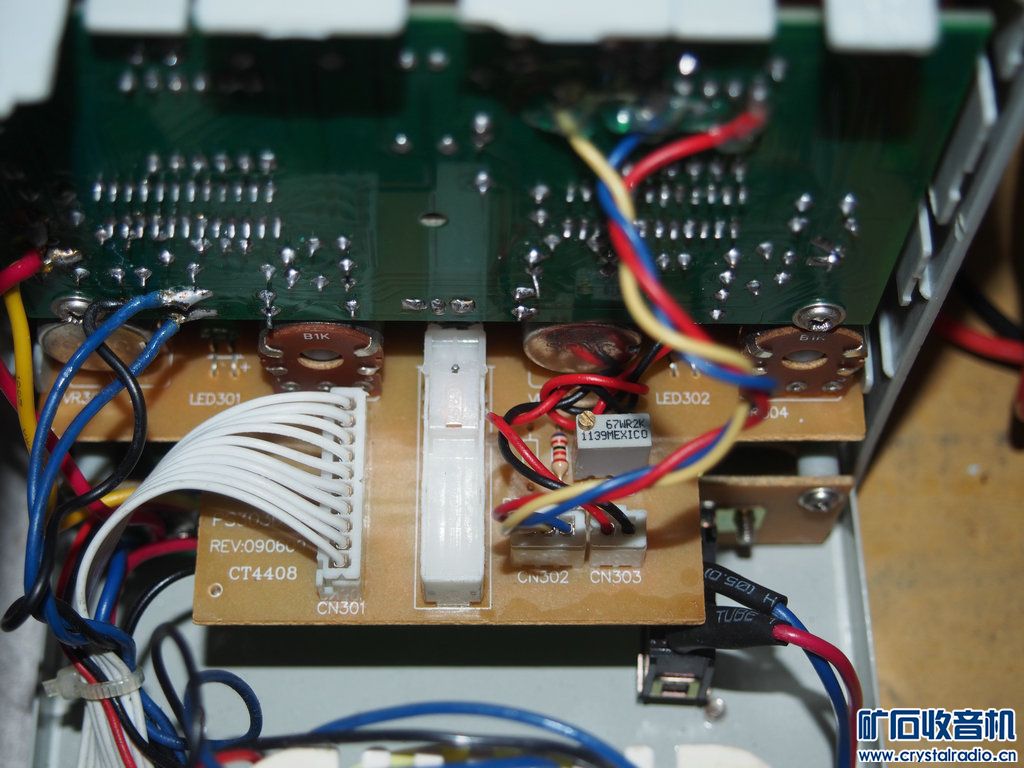

谢谢帮忙!你看看我的电路元件比你少那些?标出CN302那三根线焊接的位置!我想就只差那三根线会改成功的!
发表于 2015-6-22 09:30:26 | 显示全部楼层
sdrcl 发表于 2015-6-19 16:34
谢谢帮忙!你看看我的电路元件比你少那些?标出CN302那三根线焊接的位置!我想就只差那三根线会改成功的 ...
我的跟你的一样 ,。。。。。也没线。
发表于 2015-6-22 09:31:03 | 显示全部楼层
我觉得302应该是个电流检测的线 。。。
发表于 2015-6-22 11:11:32 | 显示全部楼层
测量芯片不是常用的7107,与7107有何区别。

你把你的主板拍个照片上来看看,,我们对比一下
 楼主| 发表于 2015-6-22 17:44:42 | 显示全部楼层
稳压块、大功率电阻温度高正常!改天我拆开对比一下。你的缺CN302三根线,有低电流档吗?

发表于 2015-6-24 08:00:27 | 显示全部楼层
我的龙威电源是PS-305DM,多了个M字。
CN302旁边,R301是有一个电阻,我把他装在下面,在上面是看不见的。

非常感谢!!改天动手改 好像图片和前几天发的那张不是同台机子?后发的是多圈可调电阻!难道你把R301/R302/VR305换了?

我的电源这个按钮是mA和A转换,当低于1A时,转换到mA档,显示更方便……
sdrcl 发表于 2015-6-24 10:00
非常感谢!!改天动手改 好像图片和前几天发的那张不是同台机子?后发的是多圈可调电阻!难道 ...
都是同一台机,这几个电阻和微调我都换了。没换之前小电流档表头温飘大,换了0.1%的低温飘电阻好多了。

 楼主| 发表于 2015-6-25 23:38:35 | 显示全部楼层
通过对比两个电阻位置不同!!看色环阻值相同!板子左边缘印刷型号相同!
