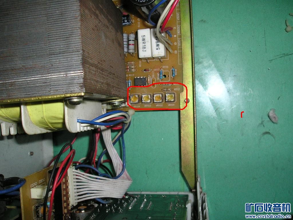

前些日子从本坛入了一台龙威PS-305D电源带一电阻负载电压、电流小幅乱跳。度娘询问知道是10K粗调电位器接触不良所致。得知换绕线电位器就行。手头没有只有清洗!把四只电位器板拆下,把两只10K电位器从电路板焊下。把电位器金属后盖卡片拨开拿下后盖,露出划片板和碳膜电阻板。在两板之间用小棉球蘸酒精塞入中间,转动手柄棉球跟着旋转来回几次。另一只如法炮制。最后装起。接负载一天电压、电流值一直很稳。再就是询问大家几个问题!图片上几个可调电阻起什么作用?面板AMPS按钮按下、抬起起什么作用?数码管电流、电压显示下面半隐藏可调旋钮调什么?问题都用红笔圈起来了!

谢谢CMOS朋友帮忙电源mA档改制成功!!毫安档显示197mA、高位显示0.20A感觉非常不错!!!那三根线作用小数点移位。把R213换到R212位置上,电阻R302、VR305管着毫安档弃之不用,直接用10K绕线电位器代换!(画了个草图在后边)细调10K电位器使电源显示与万用表一致为止。动了动脑筋一次成功!!!

发表于 2015-6-14 11:46:27 来自手机 | 显示全部楼层
一排四个可调,VR101电源小电流校准。VR102电源大电流校准。用来调整,限制电源最大输出电流的,小电流档最大1安,大电流档5A,但都不是校表头显示电流的,要万用表边测电源输出电流,边看电流表头调整,同时可进行电流表校准。VR103电流表头调零,也即是UA741的OFF SET的微调电阻。VR104是电源的最高输出电压微调。
单独一个的那微调是表头显示小电流档的校准微调。
面板的电压,电流表头下面的小孔内的微调,是校淮电压,电流表头用的。
AMPS那个开关,是切换电源大,小电流用的,按下是小电流档,限制最大电流在1安以下,同时电流表显示的电流数值是毫安。这个开关多半接触不良,影响电流表读数,我换了个ALPS的上去。

AMPS按钮弹出(HI)时带载电流显示0.04A 也就是40mA,但是按下(LO)去还是显示0.04A 。是不是按键坏了??再就是在不带载时电流显示0.00正常,电压粗调、细调达到最小还显示00.2V万用表测试也是0.2V。请问调哪只可调电阻校正电压为0.00V啊?

朋友:电压、电流都很准确,数字显示稳定,就是高、低电流按钮按下不显示低电流档,高档正常(是不是此款没有抵挡功能)!拆开量了下触点断开、闭合良好。你看那里故障?谢谢!

有这个可能,你的电源CN302那里是空的,我的那个电源CN302那里有接线到电流表头的电路板上面。电路简化了,调不了电流。
