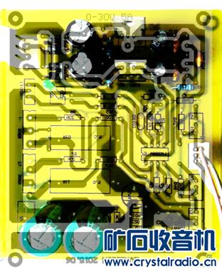

发表于 2015-6-12 20:38:23 | 显示全部楼层
此图的黑色部分做成转印图片,可以使用嗎?是否存在需要修改的地方
 楼主| 发表于 2015-6-12 21:03:27 | 显示全部楼层
不能用,前面说了,运放的脚位除了1脚和7脚是正确的,期它脚位全反了。比如正12V接到了负12V,应该接三脚的接到二脚,五六脚也是反了

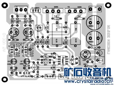

 楼主| 发表于 2015-6-12 21:26:05 | 显示全部楼层
这是更正后的PCB

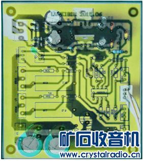

发表于 2015-6-12 22:54:52 | 显示全部楼层
斌斌 发表于 2015-6-12 21:26
这是更正后的PCB
谢谢!
收藏、备用。
如有元器件丝印图片更佳。
辛苦了,再次感谢!
元器件对应位置如图,对否?
 楼主| 发表于 2015-6-13 06:14:06 | 显示全部楼层
这是更正后的丝印图,在这里作一下说明:
1.在TL431旁边留有一个多余的孔,这是备用给6.2V稳压管的。
2.如果用6.2V稳压管作基准,D20不要装,空着就行。
3.如果用431则要装上D20,把5.1V稳压管换成4148装上。
4.RX1是跳线,我用的一颗磁珠。
5.调整管脚位为BCE。用线外接3055或大功率其它金属壳也行,除基极经径要粗点。

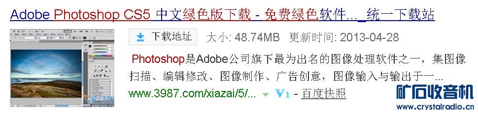

截屏工具是win7系统自带的:截图工具
SnippingTool.exe
win7-所有程序-附件-截图工具
图像处理使用的是
Adobe Photoshop CS5 中文绿色版
发表于 2015-6-13 11:24:13 | 显示全部楼层
补张复合图,供需要的朋友参考。
