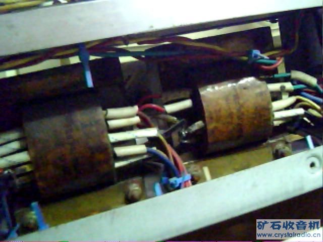

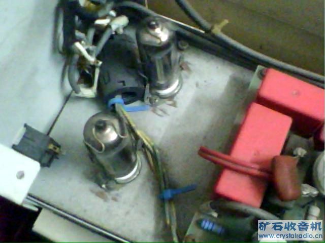

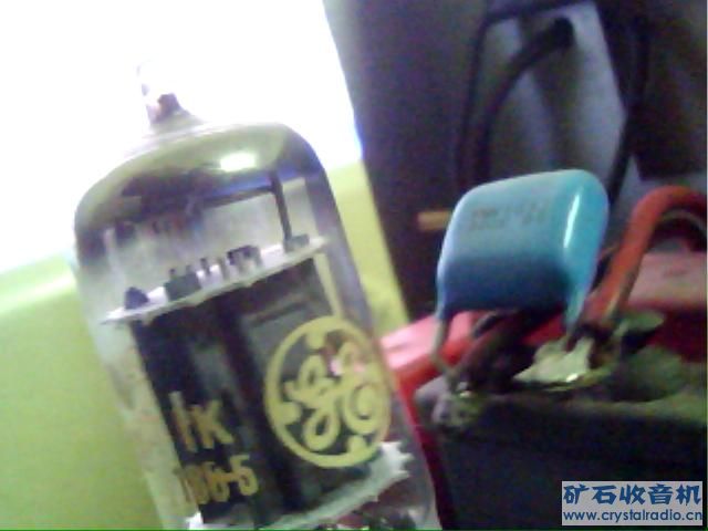

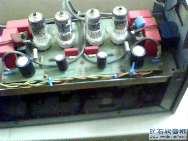

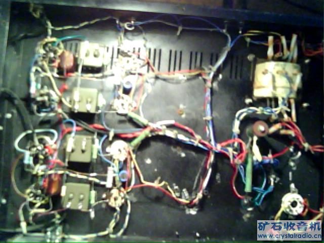

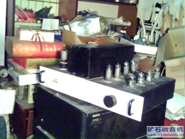

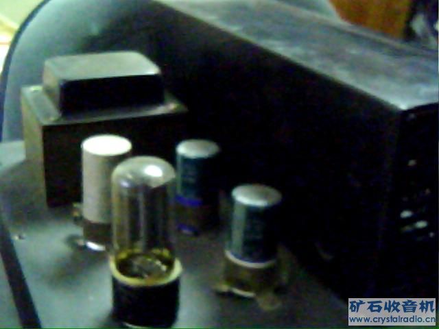

手头有很多废机壳,于是想装几个试胆的平台,最多人有12AU7/12AX7的前级,国产的6N1和6N2,6P1是最多人有的啦,查看资料,决定用12AX7,12AU7仿制和田茂,6N2,6N1,6P1搞个推挽,还可顺便试试自己绕变压器,前级由于机箱太小,用线路板,牛在下面,中间隔一铁板.立体啊 节约空间.外观抱歉,声音还不错,一个烧友扛了个仿麦景图C22来买胆,全是烧料,对比一听,傻啦 这猪八戒还比我的鸡叫的好听啊!哈.....
      后级也没费多大的工夫,电牛120W小了点,将就把,试胆也不会长时间,拆了个石机牛,留下220V组,次级先绕20T,插上钢片,量交流出,算出每伏匝数,拔掉钢片,重绕,一切顺利,牛太小,次高压只绕单组,以免电流太小,灯丝双线并绕.输出牛找两烧毁的红灯电牛,取其心,最简单绕法,初级正反绕4线包夹次级一线包,一星期完工.算算成本,一个漂亮的厂制机壳费用,有废品的朋友一试.
[ 本帖最后由 胆胆迷 于 2009-5-14 00:28 编辑 ]
线路板焊的和田茂
线路板焊的和田茂
每声道一个6Z4
每声道一个6Z4

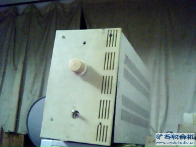

外观
外观
管座焊在板上
管座焊在板上
输出电容并了三个不同介质的
输出电容并了三个不同介质的

布线
布线
自绕土牛
自绕土牛
废品机壳做的底座
废品机壳做的底座

见笑了,本地人偏好欧版的,其实老米和小日的质量也不错,本地人因为民族情绪把日本货说的一钱不值,所以自用,松下和东芝的质量要比国货好,音色和国货是不一样的.
