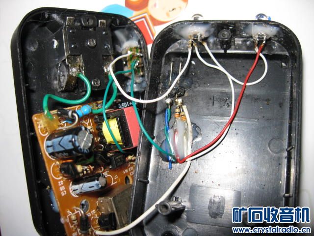

家中有一作废的山寨机手机充电器和电池(手机丢失)
这个充电器兼有座充和线充的特点
我加了两个高亮度发光二极管和一个开关,每个二极管采用并联方式通过两个33欧电阻与电源正极相连,负极通过开关接电源负极。

由于锂电没有记忆效应并且该充电器充满自停,所以方便使用。

 楼主| 发表于 2011-12-16 19:49:42 | 显示全部楼层
回复 5# BDG326
    正面就是,我已经用AB胶粘在充电器上了
