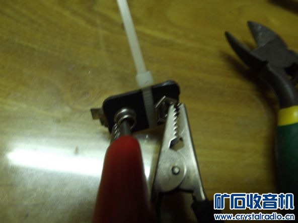

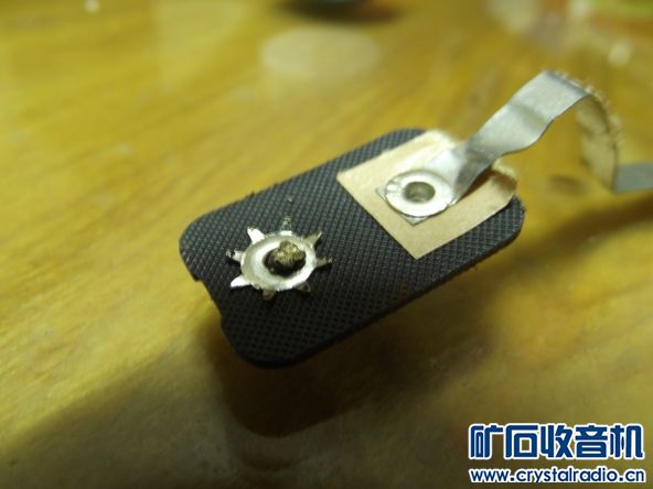

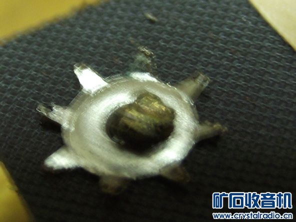

最近在铁道上见到一块石头,夹着不少黄铁矿颗粒将其剥出 ,用万用表一量,不少黄铁矿颗粒的几乎导通
因为颗粒小所以用普通的检波器制作方法弄不成,正好看见啦9伏电池
把电极那里拆下正好可以做个检波器

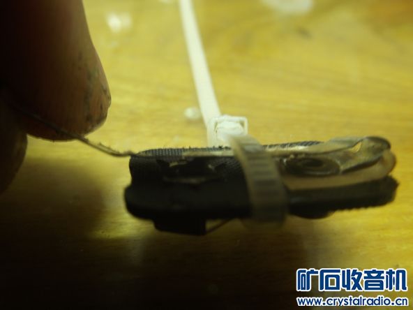

将金属条盖上并且固定
接在矿机上
调试半天效果出来
感觉比二极管的声音大

真有你的,半导体的鼻祖也是这样整出来的?
这个检波管调好了比普通二极管会好一些的,楼主为玩的舒心啊!

泼点冷水,声音大?可能是主观感觉吧!或者你原来的二极管根本就很差。检波要用点接触型的,整流二极管或开关二极管不一定适合检波。
发表于 2012-2-11 13:19:59 | 显示全部楼层
有可能,遇上灵敏点了,过几天情况就不一定了,矿石检波器的稳定性,检波效率和二极管是没法比的,就图个怀旧.

回复 8# 大漠小雨
这几块矿石 有些用二极管档量是导通的 但是能检波
这就是数据
 楼主| 发表于 2012-2-22 07:50:23 | 显示全部楼层
回复 8# 大漠小雨
我这里信号强 用4148 2ap9 1n60 等等检波声音都一样 甚至可以用LED 4007检波声音也听不出来大小

这样做纯粹靠运气,无法直接找到灵敏点。
