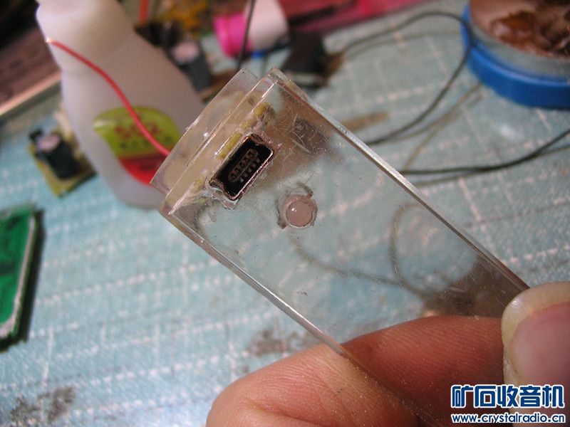

现在对外壳开孔,忘记告诉大家了,这个手电桶壁是塑料透明的。
这是我开的MINI USB口,还有个LED指示灯孔。

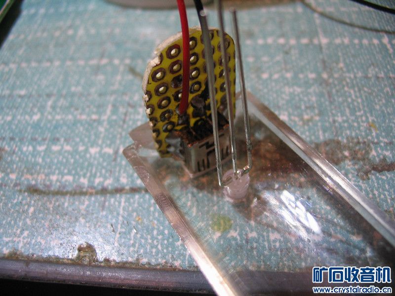

这个是MiniUSB接口焊在洞洞板上,我就喜欢这么干,方便。
固定好,热熔胶和502胶同时伺候
正面照

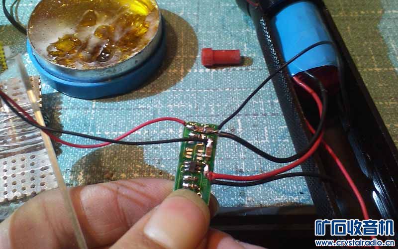

接上tp4057充电板,这个充电板也是买套件焊的
来个近点的,没办法,手机的微距实在不咋滴,将就看啦

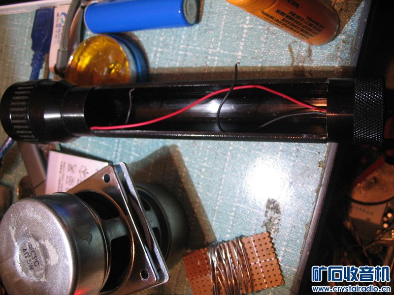

焊接好后固定,做好绝缘,用泡沫双面胶固定电池和电路板。

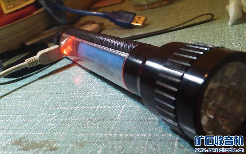

透明外壳,可以看到电路板,不懂的人肯定认为是高级货,这神马手电
还可以吧,绝度的废物利用!
给我爸了,老爸说好用,用电脑USB就能充电,方便!!欢迎拍砖

发表于 2011-12-17 07:04:40 | 显示全部楼层
有保护板了为什么还要接充电板?
发表于 2011-12-17 08:06:16 | 显示全部楼层
同问;有保护板了为什么还要接充电板?
 楼主| 发表于 2011-12-17 10:41:55 | 显示全部楼层
回复 5# qie
保护板是手机电池上的。并不像许多山寨mpn上的电池保护板带自动停充功能,充电板和保护板并不冲突,许多移动电源上都有充电板保护板。
发表于 2011-12-17 11:05:57 | 显示全部楼层
既然外壳是透明的,LED指示灯就不必开孔了。
发表于 2011-12-17 14:32:21 | 显示全部楼层
 楼主| 发表于 2011-12-19 11:23:11 | 显示全部楼层
回复 9# jackluck983
    四川黄师傅那
 楼主| 发表于 2011-12-19 11:23:51 | 显示全部楼层
回复 8# wsh2981
    说的也是,不过主要是固定LED 和充电板
