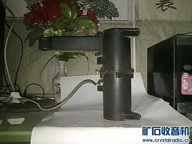

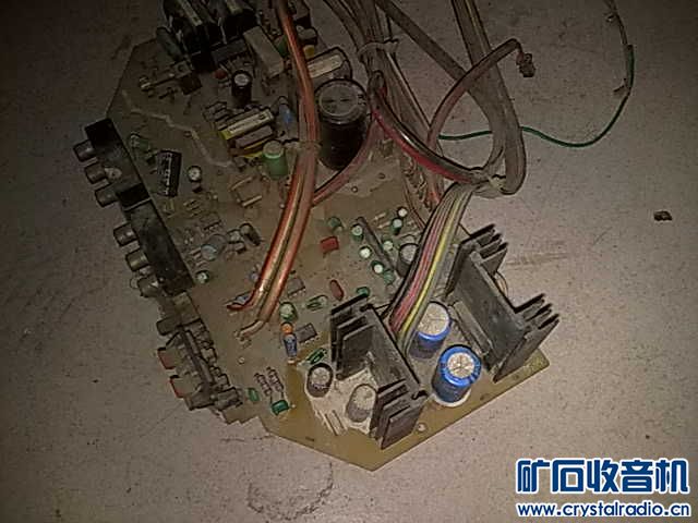

老CRT电视都到了淘汰期,废品站就是它们的归宿。长虹康佳等机子里都有内置低音炮,俺拆了好几个,稍加改动就行了。特别是康佳2140,功放板是独立的双TDA1521。2.1声道,找个外壳,通电就能用,哈!

 楼主| 发表于 2012-2-2 10:22:41 | 显示全部楼层
图2就是两个图1锯开的

 楼主| 发表于 2012-2-16 13:04:25 | 显示全部楼层
标题
精神可嘉   赞一个
建议在想办法搞2个全频小箱。弄个2.1  要比市场上卖好。
1078723594 发表于 2012-2-6 18:14
全频不用买,我弄了三个电视机低音炮,把其中两个锯开就是3寸倒相箱,那块板子就是一块完整的2.1功放,一只TDA1521双声道输出,一只TDA1521低音输出,接上电源就能响,板子上有电视机的独立16伏副电源,功率有点小,不然一分钱都不用花。
