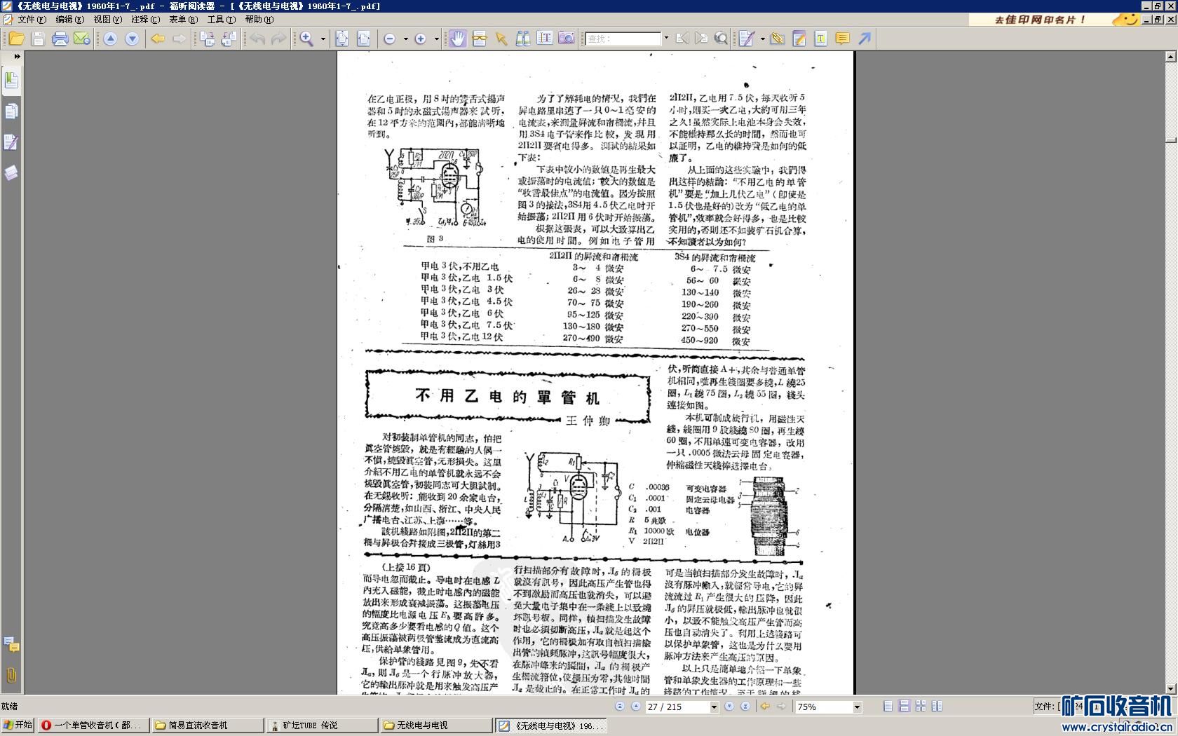

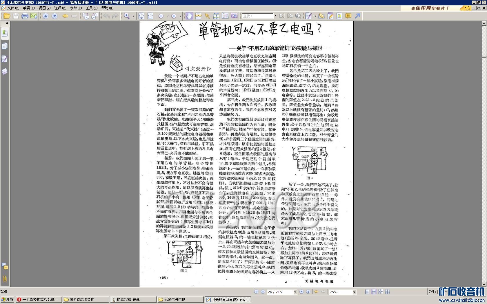

看看这篇老杂志的文章你就不会鄙视了。其实各种老杂志对该问题描述都是一样的。
发表于 2017-6-13 20:40:24 | 显示全部楼层
于版的资料让我明白了,直兄的实验也验证了,1K2就是不如2P2,在无乙电甚至是低一点情况下,2P2是好的。
