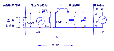

Q表的原理图
a、问题来了内部电容是有Q值的(很大,只是测电感被忽略了),不是无限大的。如果外部电容比内部电容品质高,并联后就有Q2大于Q1的可能。(我有台QBG-1A.拆开看过那只电容绝对不会比你那8号电容品质好,主观判断,哈哈)
b、换个思路想这个问题。当测Q2时,电感值和电感Q没有变、频率没有变、总电容值没有变。只是外部被测电容Cx取代了一部分内部原来的C1电容。由于并联后的电容品质发生变化才得到Q2值.怎么能说Q2一定小于Q1呢。而且Q2的变化一定和内部电容C1的Q值有一定关系,因为只有内部电容动了,可是公式里没反应出这种关系。
c、再换个思路,如果你拆只同样Q表的可变电容来测(假定他们俩电容Q是一样)。公式答案肯定是无穷大,假定你的测量精度无限高也是这样。但实际不是。
本人结论:此方法是以内部电容Q值无限大为基础的,所以不适合测量与内部电容同类品质的电容Q值。测量比其低一个数量级别的还可以。
不过还是非常敬佩您的敬业精神,自己也复习了一遍,希望共同探讨进步。73!

 楼主| 发表于 2013-11-15 12:51:22 | 显示全部楼层
即使是测量与Q表的主电容一样的电容也不会得到负值的Q值,2号可变电容就是与我使用Q表中的主电容一样的可变电容,8号电容的Q值也肯定高于这台Q表的主电容,测量中也没有出现负Q值,当然,Q表中主电容Q值越高测得的被测电容Q值越准确,(任何测量都是有误差的,说明书标注这台QBG-3Q表测量Q值的误差是正负10%),反之Q表主电容的Q值低了会造成测试中Q2与Q1很接近,甚至其差别小于刻度的最小值,判读不准,但是不会出现Q2大于Q1,因为电容并联后的损耗是两只电容的损耗,两只电容的损耗肯定大于一只电容的损耗。
用此方法是可以测量与主电容处于同一水平的电容和Q值高于主电容的电容,这点很像用万用表测一只100K的电阻,在再这只100K电阻上并联上一只100K电阻,或是并联500K的电阻,然后再测电阻值,用测到的值计算并联上去的电阻值,在这个过程中并联上去的电阻值越大越不易测准,但是大于100K的几倍的电阻还是能测的,也不会出现并联后的阻值大于并联前的阻值。
如果被测电容的Q值远远大于Q表主电容的Q值,测到的Q2就会非常接近Q1,以至于判读不出差别来,使读到的Q2与Q1一样,被测电容的Q值就测不出来了,这刚好是我测的12号电容的情况,也没出现负Q值。

 楼主| 发表于 2013-11-15 20:59:51 | 显示全部楼层
3070 发表于 2013-11-15 20:38
,接着辩论
假设外不电容正好和C1一样大,这时内部电容为零,不参与谐振。你能说Q2一定小于Q1?
你之所 ...
很简单:只要外部电容和Q表电容并联,并联后的损耗一定大于并联前Q表主电容的损耗,无论这时外部电容与Q表的主电容谁大谁小或是一样大,结果都是一样的,也就是说被测电容一定会带来额外的损耗,再说严重点,即使没有被测电容接入被测电容的引线也会带来额外的损耗,大小不同而已!
至于拆开Q表机壳看看这件事从2007年到现在拆开修理好5台Q表了,还自制了一台Q表,现在我常用的是一台HP4342A  Q表和另一台上海产的QBG-3表,Q表结构我很熟悉。
我修理Q表和修正校验Q表的文章前几年在坛里发表过。
顺便说一句,高Q可变电容的损耗大部分在支架上,即使可变电容调到容量最小,支架的损耗仍在,支架损耗与电容量无关,这就是为什么要用瓷支架可变的原因。

发表于 2013-11-16 00:40:35 | 显示全部楼层
lq19512003 发表于 2013-11-15 20:59
很简单:只要外部电容和Q表电容并联,并联后的损耗一定大于并联前Q表主电容的损耗,无论这时外部电容与 ...
当可变电容容量发生变化时Q也是变的。抽象的想象一下,把一个平板电容切一刀,一分为二,一半的电容和原来整体的电容Q不变吗?,如果不变的话,你再并联这个两半的电容Q还原吗?
结论,理想下当可变电容减小一半,Q增加一倍。并不是C2并Cx就必须降低。

 楼主| 发表于 2013-11-16 06:41:31 | 显示全部楼层

 楼主| 发表于 2013-11-16 12:08:09 | 显示全部楼层
3070 发表于 2013-11-16 11:50
一个公式在理想下都会推出错误,这公式可信吗?
您可以查阅资料看看,很多资料上介绍的测量电容Q值或是损耗角的正切值都用这个公式和这一方法,我查到的最早的资料是上世纪50年代出版的,我相信还有更早的,我更相信用过、思考过这个公式的人多了去了。
任何人都没有机会测量理想电容,所以用理想电容去推论的现象在实际中发生不了,即使做推论是不是也应该建立合理被测电容的模型,再用模型去推论呢,这就像我们再进行电路分析时都用各元件的模型做等效电路,没有用理想元件做等效电路的。
元件理想化与实际不符没有什么新鲜的,比比皆是,要不哪来的实事求是之说,哪来的理论联系实际,打个比方:理想电源内阻为0,可实际的很多放大器不加退耦、稳压是不行的,为什么?用为实际的电源并不理想。
