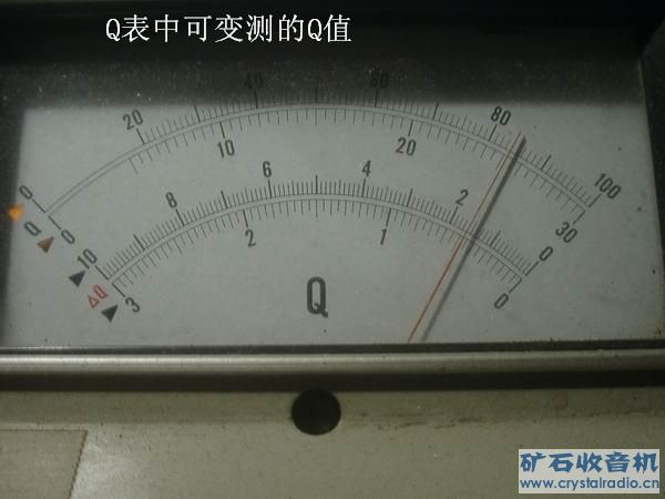

12种可变电容在中波段Q值的测试

 楼主| 发表于 2010-5-19 12:27:18 | 显示全部楼层
只要测一下就知道了,未经认真清洗的旧空气连,尤其是胶木支架的空气连十有八九Q值偏低,都是脏造成的,这个“脏”不一定看得出来,有时看着很新Q值就很低,洗一下Q值就有不同程度的提高,有些脏的比较厉害的清洗后Q值能提高十几倍。测量时未必非要用Q表,用摇表测量绝缘电阻也能发现凡绝缘电阻低的Q值一定低,因此即使没有测量设备,但凡得到二手的空气连,认真清洗后再用肯定不会错。

发表于 2010-5-28 07:39:53 | 显示全部楼层
我有个小疑问:
你在读出的Q值数据中,有451或461等的读数。我不知道那个Q表是如何实现三位有效数字的读取。一个机械表头,假设有50个刻度,读数误差按0.5格,多次读数的误差按0.5/sqrt(N)格计算,N取4的话,也就是说读数误差约0.3格,那么Q=450左右的误差约为450*0.3/50=2.7。或者是说,那个表头有100个刻度,这样Q的读数误差为2.7/2=1.4。一般情况下,使用普通的机械表头,只能读取两位有效数字(比如测得的电压为4.5V,却难以读出4.51V),而451这个值是接近3位有效数字的。在测量高Q的电容时,好象是在有效数字的尾数上计较的,而误差也是在尾数上,不知是用何办法有效消除误差干扰。还是说设计了局部扩展功能。
我做的那个毫伏表就是存在尾数不稳的问题,一个电压值读数值是800,但它可能在800和801之间反复跳变,我估计是受到干扰。我发现尾数问题有点难办,所以我看到你的读数情况,不知否也存在这个问题。
[ 本帖最后由 xjw01 于 2010-5-28 07:59 编辑 ]

发表于 2010-5-28 09:12:06 | 显示全部楼层
你在读出的Q值数据中,有451或461等的读数。我不知道那个Q表是如何实现三位有效数字的读取...
这应该是长期使用指针表的经验使然,不奇怪。年轻时玩无线电,几个同伴经常互相比较,看谁读表能读出更多位数来。还有一种钢条做的商品米尺,规格有长一米的、长50厘米的、长20厘米的等等,这种钢条尺的最初10厘米或5厘米都是刻到0.5毫米的分度,因此这种尺子在上学时也成为读数比赛的道具了!
发表于 2010-6-19 16:56:56 | 显示全部楼层
读了这篇文章,对选择Q表的电容很有帮助,好文章。不过有个笔误建议楼主改一下,以免初学者误解。
“在以上的方法中忽略了辅助电感的分布电容,如果被测电容容量比较小时,这个分布电容忽略后得到的测量结果的误差就比较大,如果考虑到辅助电感的分布电容,则电容的Q值公式如下:”
改为
“在以上的方法中忽略了辅助电感的分布电容,如果谐振电容容量比较小时,这个分布电容忽略后得到的测量结果的误差就比较大,如果考虑到辅助电感的分布电容,则电容的Q值公式如下:”
