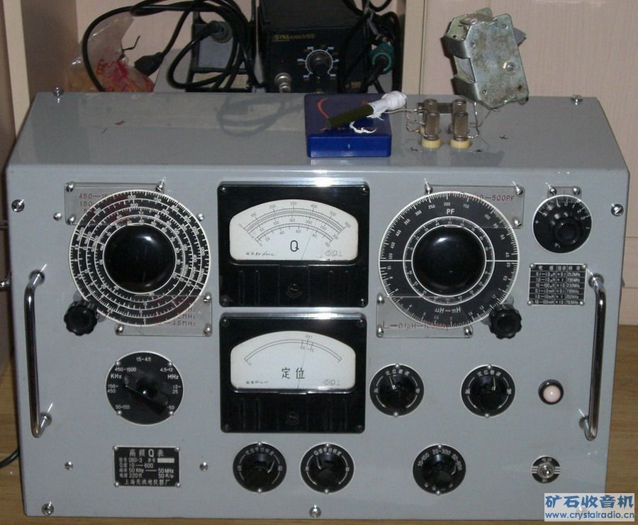

  自玩儿无线电这些年来,我收集到了不少种类的可变电容,这几天突发奇想,想知道这些可变电容的Q值有多大区别,于是抽时间从收集的可变电容里挑了12只测试。
     使用Q表测量电容的Q值不同于测量电感的Q值,在Q表上电感的Q值是一次性测量出的,而且测量值是从表盘上直接读出的,而一只电容的Q值在Q表上要分两次测量,共得到4个数据,然后通过计算才能得出最后的结果,整个测量过程比较麻烦。

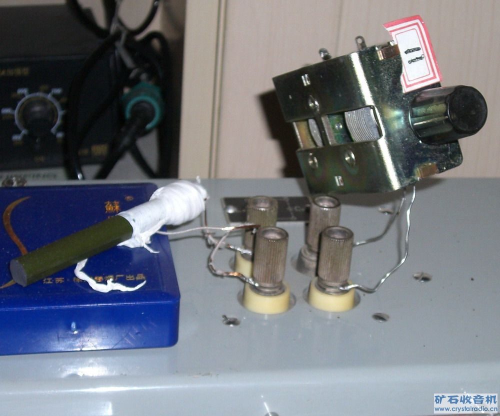

   一、首先测量辅助电感的Q值与谐振电容值 :
      1.将辅助电感连接到Q表的Lx端。
      2.将Q表测量回路的谐振电容度盘旋到400至500pF的一个整数位置上。
      3.调整Q表的测量频率旋钮找到谐振点。
      4.记录此时测得的Q值为Q1,谐振的电容值为C1。
   二、测量被测电容接入后的Q值与谐振电容值:
      1.将被测电容连接到Q表的Cx端。
      2.调整Q表测量回路的谐振电容旋钮找到谐振点。
      3.记录此时测得的Q值为Q2,谐振的电容值为C2。
   三、被测电容的Q值Qc可以由公式
       Qc=(C1-C2)X Q1 X Q2  / (C1+C0)X(Q1-Q2)计算得出。

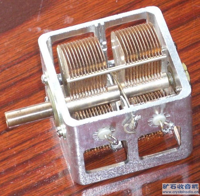

4号:铝质胶木支架减速空气介质双连,2X365 pF,拆机货。

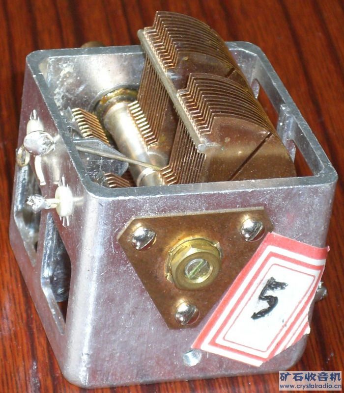

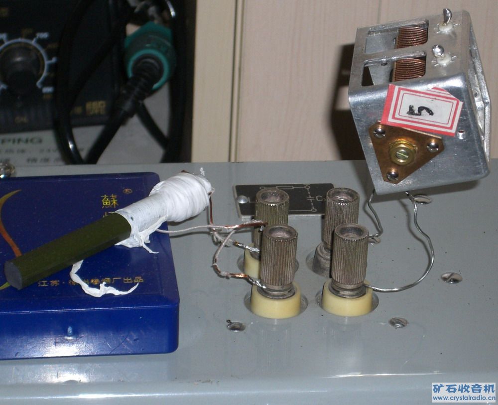

5号:紫铜质瓷支架空气介质双连,2 X 365 pF,拆机货。

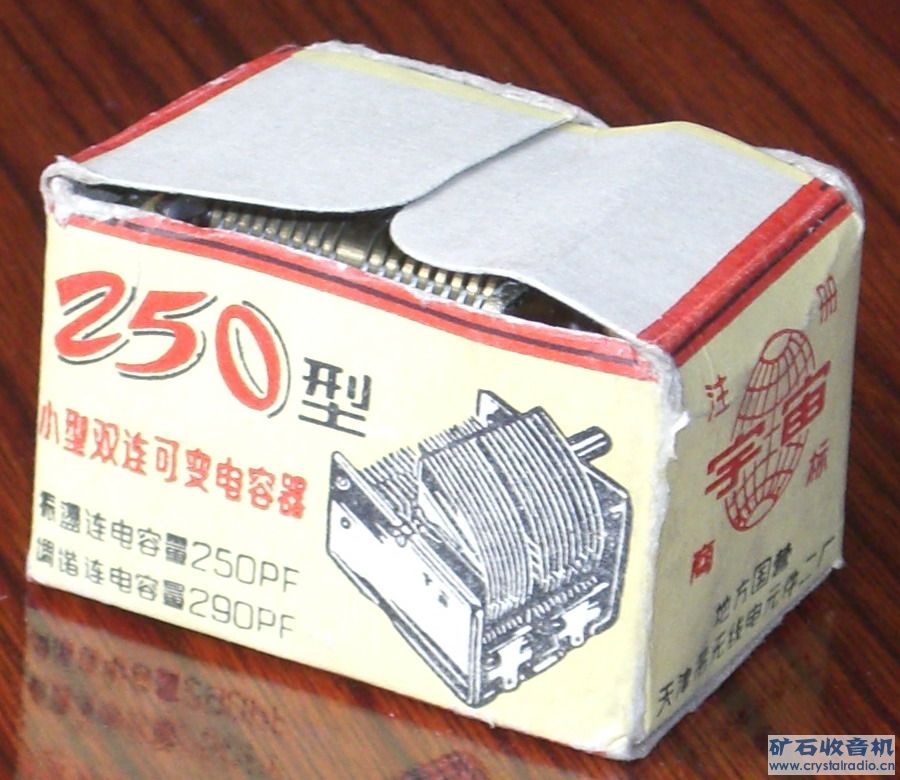

7号:铝质胶木支架空气介质双连,250 / 290 pF,全新未焊接过。

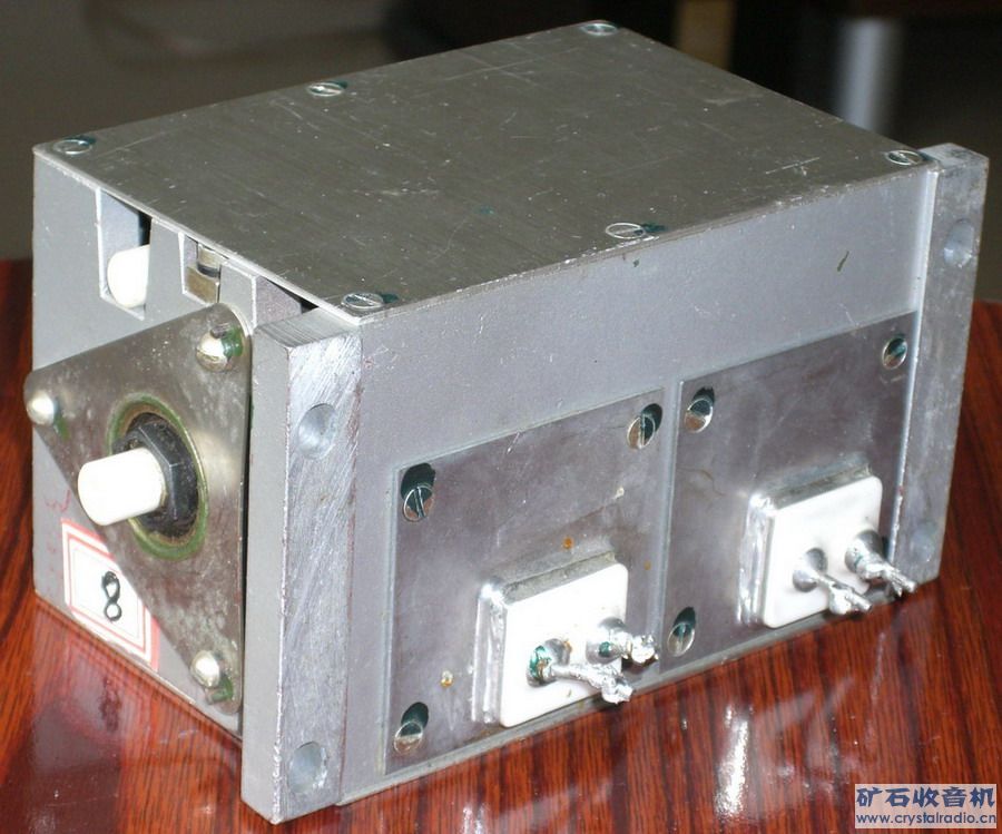

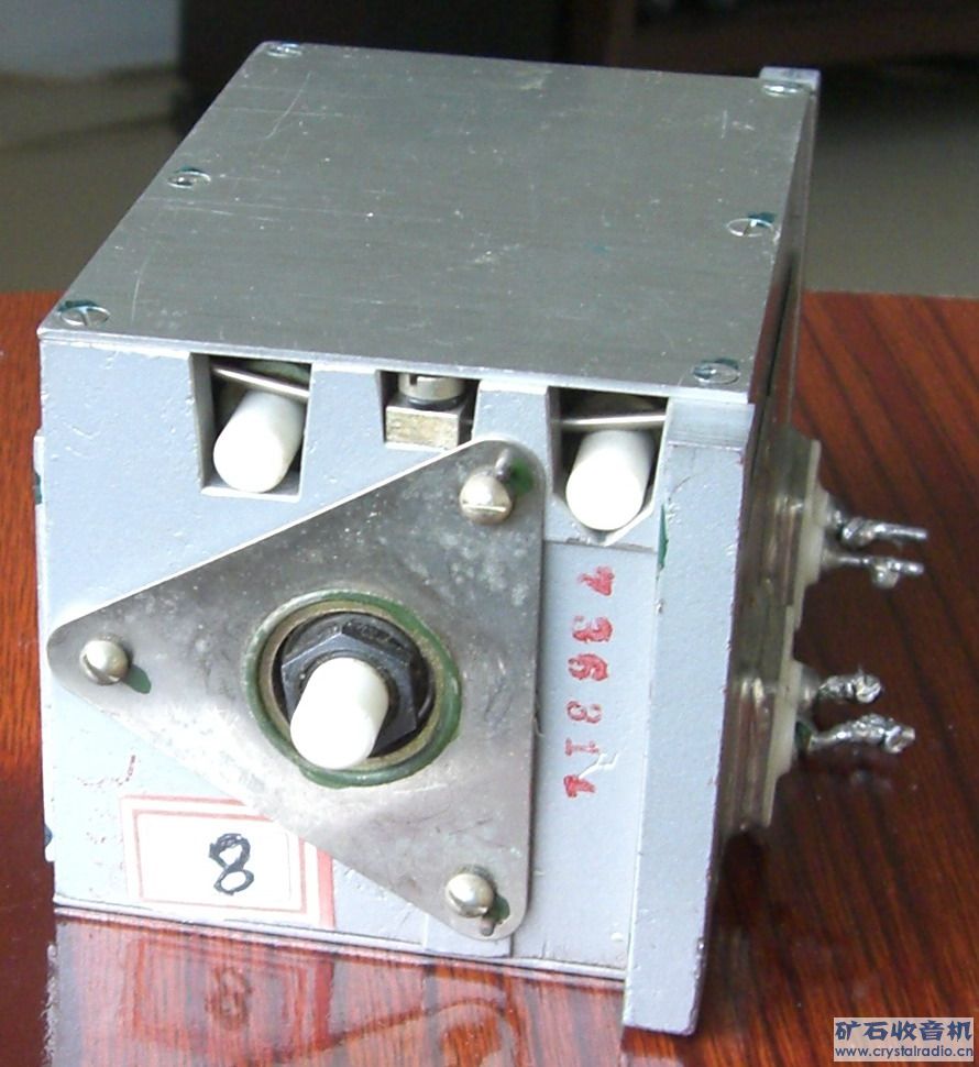

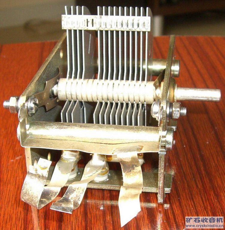

8号:黄铜质瓷支架大片距空气介质双连,2 X 342 pF,军机拆机货。

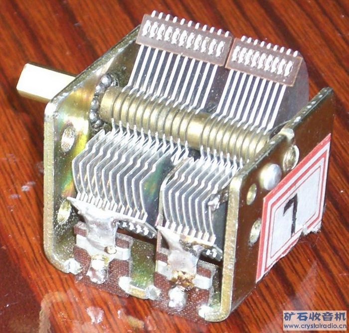

11号:铝质胶木支架空气介质四连,2 X 30 / 2 X 365 pF,拆机货。

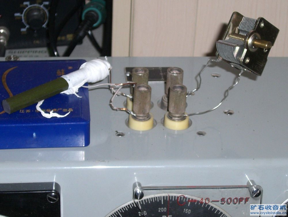

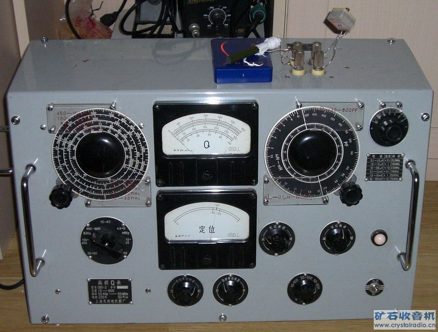

    辅助电感是在10 X 80 mm的中短波磁棒上包两层聚四氟乙烯生料带,再用0.05X60纱包线蜂房法绕50匝,然后再在线圈外包裹聚四氟乙烯生料带。用QBG-3型Q表测得辅助电感的Q值是460,分布电容是10pF。

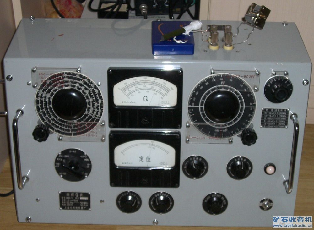

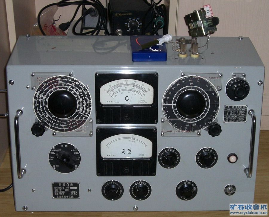

    所有电容在测量前都打理干净,为了使各个电容的测试结果互相有可比性,凡是大于270pF的电容都调到270pF测量,9号电容的两连并联后测量。将12只被测电容按编号顺序分别在QBG–3型Q表测试,在625KHz的频点上测得了如下的数据:
1号电容: C1=450pF  Q1=460  C2=191pF  Q2=446   计算出Qc=8251 。
2号电容: C1=450pF  Q1=460  C2=190pF  Q2=455   计算出Qc=23660 。
3号电容: C1=450pF  Q1=460  C2=189pF  Q2=291   计算出Qc=449 。
4号电容: C1=450pF  Q1=460  C2=188pF  Q2=370   计算出Qc=1077 。
5号电容: C1=450pF  Q1=460  C2=192pF  Q2=455   计算出Qc=23478 。

8号电容: C1=450pF  Q1=460  C2=168pF  Q2=458   计算出Qc=64578 。

11号电容: C1=450pF  Q1=460  C2=190pF  Q2=419   计算出Qc=2657 。
12号电容: C1=450pF  Q1=460  C2=405pF  Q2=460   计算出Qc大的测不出来!
从以上测试结果看:
  1.本次测量中12号电容的Q值最大,大到在QBG-3 型Q表上测得的Q1和Q2都是460,从电容Q值测量计算公式中可知,如果Q1=Q2,电容的Q值是无穷大,当然,12号电容的Q值不可能是无穷大,只不过在12号电容上测出的Q1和Q2的接近程度超出了QBG-3的分辨能力,故在QBG-3 上测不出它的Q值。12号电容要在更高的频率上测试才行。
  2.除12号电容外,军机拆下的瓷支架铜质大片距金属密封双联的Q值就是本次测到的最高值了,达到了6万多,军机上的零件质量的确非同凡响!
  3.Q值在2万以上的全部是瓷支架电容,看来支架对Q值的影响至关重要。
  4.胶木支架的电容本次测得的最高Q值是7号,Q值高达13029,这是一只259/290pF的双连,测的是290pF一连,这种双连一批买到3只,是有原装盒子的新品,而且双连的做工精致,从剩下的两支中随便拿了一只测试,Q值也在1万以上,该连的片距比一般常见的2X365pF双连的片距还小,这说明小片距胶木支架也能做出较高Q值的电容。

  6.同一种电容的Q 值差别也可能很大,比如11号的4连,我同时买了两只一摸一样的,在测另一只Q值是1万出头,因为都是拆机货,所以如果是全新的恐怕Q值不低。

   为了方便测试后的计算,我用VB做了两个计算器,一个用来计算辅助电感的分布电容,另一个用来计算电容Q值,在计算电容Q值的计算器中如果要忽略辅助电感的分布电容,只要将分布电容值填入0即可。这两个软件使用起来很方便,有兴趣的同学可以下载后使用。两个计算器使用方法一看就会,电容Q值的测试方法和辅助电感分布电容的测试方法也都做到计算器的帮助文件里了,可方便使用。

8号可变的轴也是陶磁的,这点与其他样品不一样,毕竟陶磁的热涨系数要比金属小得多。还有8号可变的极片的材质从图片上看不出,是否为锌合金,这也是当年军品的极品材质。
 楼主| 发表于 2009-4-13 12:58:54 | 显示全部楼层
原帖由 guping 于 2009-4-13 12:35 发表
学习了。
我曾经拆开看过,极片均为暗黄色,以为是镀金的,又见有一处有绿色的锈迹,便又以为是黄铜的,但到底是黄铜的还是铜镀金的,没搞清楚,总之不像是铝的.

那材料是殷钢。
