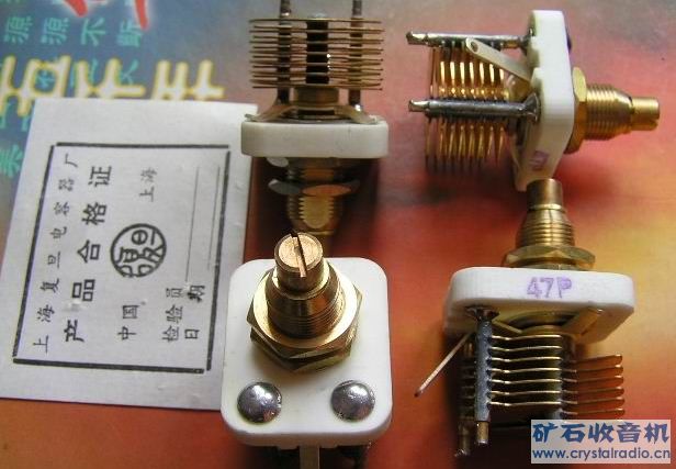

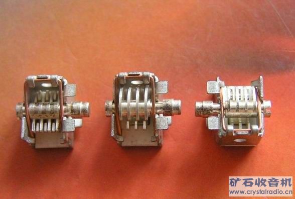

友谊电子进了很多种适合FM的可变,1SS86也很便宜。
 楼主| 发表于 2009-5-27 20:45:51 | 显示全部楼层
回复 110# ysl_811 的帖子
就是这些,比较正规的可变。

牛伟坛友送我几个瓷骨架,直径16MM,在上面绕3T,加1.5T接天线,配合友谊电子的47P长柄可变,灵敏度很高,屋里用拉竿天线也收到了。

电容YYDZ友谊电子有,最好买47P柄长不需要接,他那里有1MM的镀银线买些来自己绕线圈,1SS86也很便宜。
