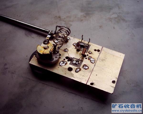

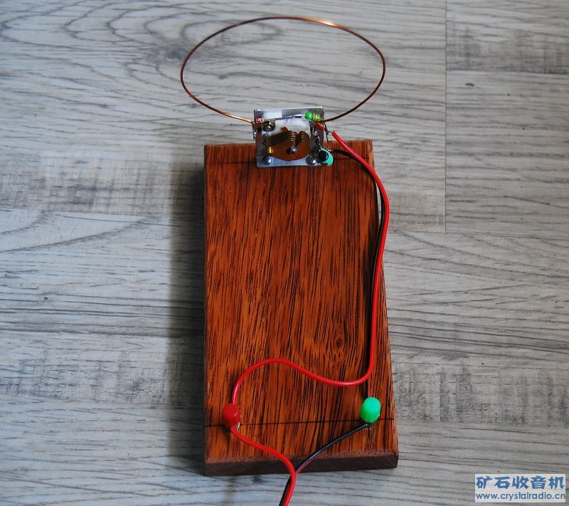

无天地线FM矿机

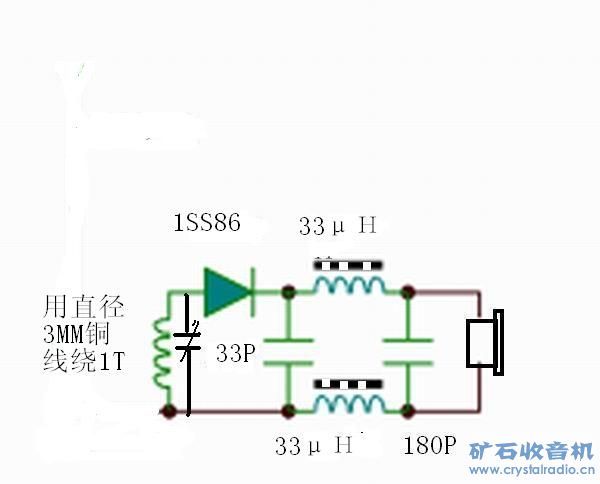

在中波大家喜欢不外加天地线矿机,FM也来个环形线圈如何?
住楼层较高的朋友试试,本机调谐电容用最常见的26P可变,检波后的旁路电容用33P无脚电容,如没有可用陶瓷片状的磨去引脚代之,其他的一看便懂了,声音不大(高层好些)但足以说明FM矿机可行。

到底见到了!

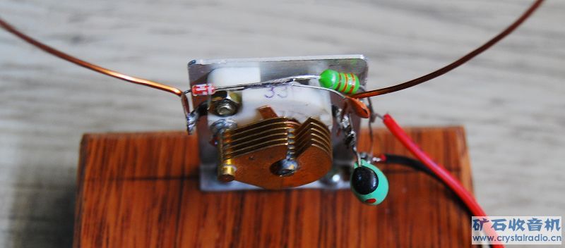

空联使用4联中的小容量。那33p旁路电容怎没看见?
谢谢!
 楼主| 发表于 2009-4-10 14:52:40 | 显示全部楼层
回复 2# YJ9386 的帖子
33P在底下焊。

   很关心圆环天线能够接收到多大的信号,在调谐回路能够谐振出多高电压?

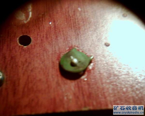

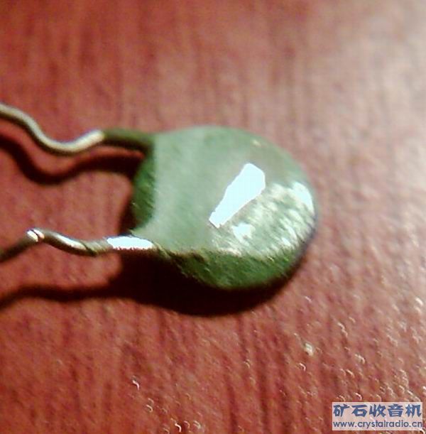

回1# L.D.XIONG 的帖子
可能光线不足,看不清。瓷片磨去脚,怎么连线?

回复 6# YJ9386 的帖子
先锉去两边的漆,剪去足,两边上焊便可。

发表于 2009-4-10 16:21:15 | 显示全部楼层
能用无脚电容最好,没有普通瓷片也可,只是引线要尽量短。
 楼主| 发表于 2009-4-10 16:57:58 | 显示全部楼层

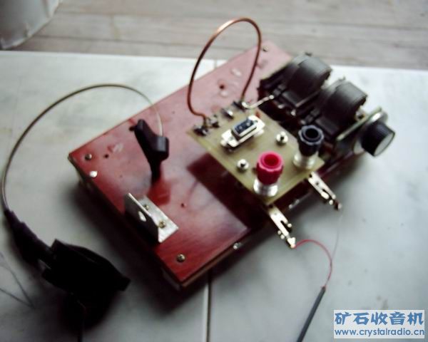

FM矿机最先报告成功的是YYDZ张兄,我还不信,后来dalapi友也成功了,我才开始搞,并学习了mak1939麦老师介绍的线路,结果成功了,开始是拿那部小的加拉杆天线去离发射台二公里处试响的,后来才逐步改进在家里收到,总结以往不成功的原因一是用错二极管,二是调谐回路不对,这个说2公分5t,那个说0.8公分5T,借助一部简易的信号发生器用调幅信号88-108M可以调得很好。

在二公里处收时音质很好,远了有失真。

推动1SS86估计要0.3V以上电压。

1SS86正向压降0.155V。
