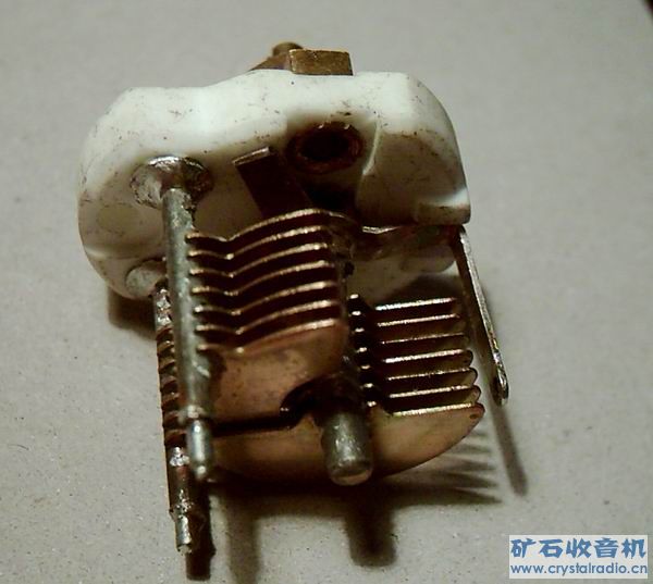

 楼主| 发表于 2009-4-19 11:01:15 | 显示全部楼层
回复 63# 幸福~苹果 的帖子
这个可变很重要,据dalapi友玩的过程介绍,他找适含fm矿机的可变找了很久,要求起始电容非常小或是0,质量要好,我试过改造一个镀金的小可变,开始是6-68p,改造后是1-34p,比这个四连好多了,FM矿机较难成功就在于这几个元件,马虎不得。如果离电台很近,小密封FM可变也响。

 楼主| 发表于 2009-4-20 14:34:12 | 显示全部楼层
回复 66# jckm 的帖子
不是高手,不过FM玩起来比AM好玩,因为有难度才好玩,而且不用拉几十米长的天线与雷公PK。
发表于 2009-4-20 15:05:24 | 显示全部楼层
两个都是33UH,如果差容效果怎样
 楼主| 发表于 2009-4-20 16:02:36 | 显示全部楼层
回复 68# 北国之春 的帖子
我试了很多种,如果只要当地台其中一二个强点的响,没问题,先响再说。
 楼主| 发表于 2009-4-20 16:04:39 | 显示全部楼层
回复 69# lslz 的帖子
只因我手头有多粒这种电感才标上33μΗ的,大点小点无妨。

发表于 2009-4-26 14:02:02 | 显示全部楼层
请问电容的引脚为何要剪短?
请问此举的目的是什么?
 楼主| 发表于 2009-4-26 14:07:47 | 显示全部楼层
回复 75# abx301201 的帖子
减小线路的分布电容。
