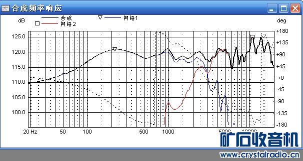

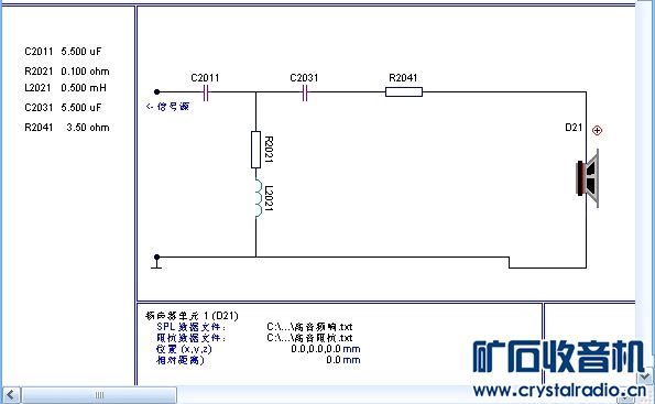

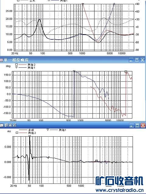

按你说的都用远场数据,模拟了一下,费了九牛二虎之力,就搞成这样了,不知道再怎么搞了,是不是这喇叭就这样了!

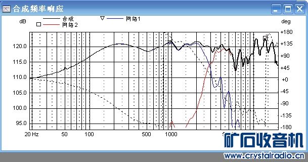

又模拟了一个,比较一下!

看图的话交叉点在3000,挺正常,一般分频器就只在交叉点附近起作用,对离交叉点太远的起伏没作用的。高频的起伏除了单元本身还有反射等因素。

高频起伏存在两个问题:
1. 这种起伏所在频率分频器管不着,靠单元本身。
2. 这种起伏频率范围很窄,可能与反射环境有关,换个测试点就不一样,实际听音时也是换个地方就不一样。我个人觉得没有必要去优化太多,就算优化了,换个地方听又不一样了。
分频器弄简单点,不容易出问题,尤其是相位问题。我个人是如果能只用一个电容搞定的分频,就不多用一个电感。
如果说优化,我会尝试用更简单一点的分频,达到你目前的效果。供参考。
不过,目前最主要的问题是,你的测量结果是否是正确的双通道下的测量结果(相位信息准确),如果这个前提成立的话,能达到模拟的效果此音箱已经不错。

你这个好像和上面的不一样。用这个的话给你搞了个最简单的,一个3uf电容接高音搞定,低音直通,高音反接。
