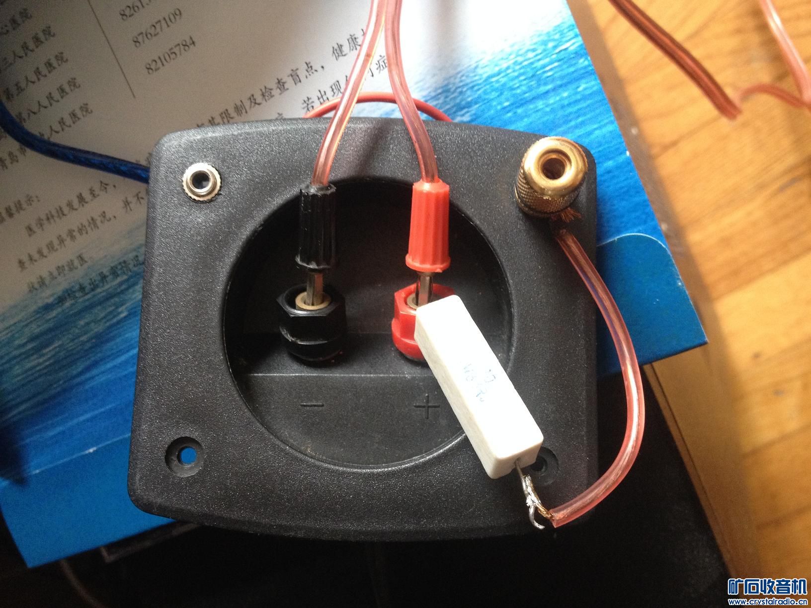

1、这是个标准的基本阻抗测试接线图,只要别接错就行
2、你的声卡 LINE-OUT 是否包含耳放,是的话,电阻取100欧/1瓦
3、打开测量窗口后选择阻抗按钮,填入Rsense实测值,以及导线电阻
4、声卡无需再校准
5、先预测,调整最大电平为-12dB
6、声卡输入指的是 LINE-IN,不能用 MIC-IN 替代

中午搭建了一个简单的线路,填入Rsense实测值33欧,线路电阻1欧,然后打开软件,调整cheak levels 为-12db,然后点击测试按钮,电平指示出现-0.0db,和英文提示窗,测试的曲线好像也不对,请老师看看,哪里出错了!谢谢!

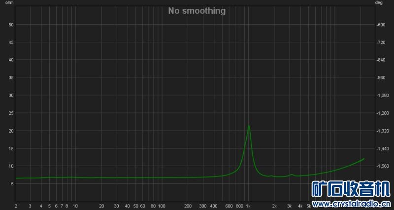

换笔记本重新测试,用的插口是麦克和线路输出,被测喇叭为4寸、4欧的小喇叭,调整电平位为-12.3db,最大了,此界面上方出现红字,没明白啥意思,测试的结果似乎靠谱!
请老师指点!
谢谢!

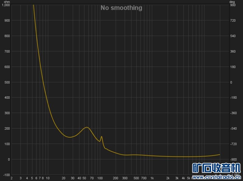

不知道测试的是否正确,紧接着测试了我的落地箱高低音单元的阻抗曲线,如图:
请老师看看是否正确。

曲线形状是对的,就是高了点,一般应该在几个Ω。上面那句话的意思是要求阻抗校准。
 楼主| 发表于 2016-5-12 22:53:05 | 显示全部楼层
高兴什么  你觉得单元阻抗20-30欧算是正常吗?
检查一下【首选项】【声卡】标签的输入通道是左还是右,更改一下再测

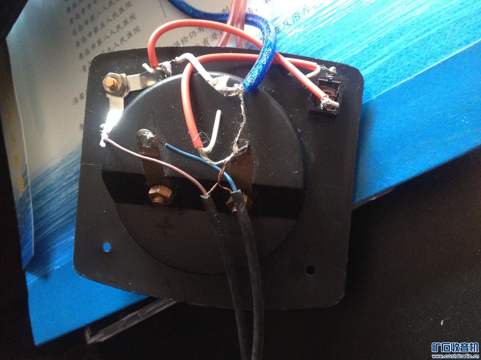

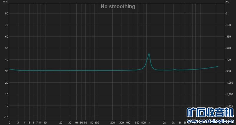

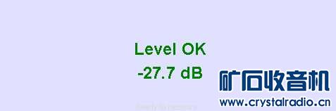

检查了声卡标签的输入,是右,跟线路接法一致的。将其改为左,线路也改为左输出,但是电平最大只能调整至-27.7db,再测,结果如下图:
请老师看看这回对吗?
低音单元的阻抗似乎不正常!
谢谢!

发表于 2016-5-13 10:51:41 | 显示全部楼层
joy_peacock 发表于 2016-5-13 10:21
不是一般得高!
后面一个应该是对的
发表于 2016-5-13 10:57:44 | 显示全部楼层
ppt44 发表于 2016-5-13 10:51
后面一个应该是对的
谢谢,这回应该蒙对了!
但是那个低音阻抗曲线似乎挺怪的吧!
