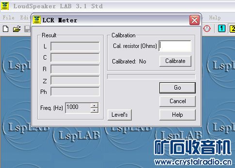

发表于 2016-5-20 10:22:11 | 显示全部楼层
AudioCAT 发表于 2016-5-20 00:17
这要看他能研究到什么水平吧,一旦弄明白如何配合LspLAB使用,就会得到免费的LCR电桥
LspLAB可以测量电感吗,这可得研究一下!

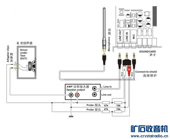

发表于 2016-5-20 11:53:26 | 显示全部楼层
AudioCAT 发表于 2016-5-20 00:00
这是双通道测量电路形式之一
因为双通道测量方式引入了基准信号,可以获得正确的相位信息,这是模拟设 ...
惨了,双通道测量必须用线路输入口,我的笔记本没有此插口,麦克输入都是单声道的!

 楼主| 发表于 2016-5-21 01:02:43 | 显示全部楼层
测量电感那不是很简单吗

发表于 2016-5-21 10:07:15 | 显示全部楼层
AudioCAT 发表于 2016-5-21 01:02
测量电感那不是很简单吗
测起来是简单,还得有外围电路配合吧?那可就不那么简单了!

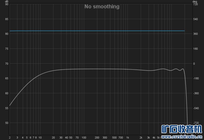

发表于 2016-5-21 17:51:58 | 显示全部楼层
ppt44 发表于 2016-5-21 12:47
这种家庭娱乐声卡很麻烦,自带音效很多都要去掉,去掉以后感觉也不好,你看看maya 22 usb这种,400多块。
这个声卡不错,就是小贵了点!
还是用我的台式机测吧,台式机声卡质量要好一些!
校正后的声卡曲线。
发表于 2016-5-21 18:40:15 | 显示全部楼层
这是双通道测量电路形式之一
请问老师,这种连接方式虽然是单通道,是不是通过line口引入了基准信号?
在《JustMLS简体中文用户操作指南》中似乎没有要求必须是双通道测量。

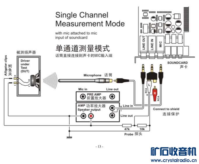

发表于 2016-5-21 21:18:19 | 显示全部楼层
这是双通道测量电路形式之一
另外,将单通道测量模式改一下,如图,能否实现双通道测量呢?
 楼主| 发表于 2016-5-21 22:32:33 | 显示全部楼层
在《JustMLS简体中文用户操作 ...
双通道方式,毫无疑问必须是两个完全相同的输入通道,他们具有相同的频响、相同增益、相同的相移、相同的动态范围和信噪比。
这时的参考信号才有意义
