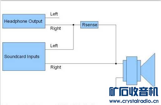

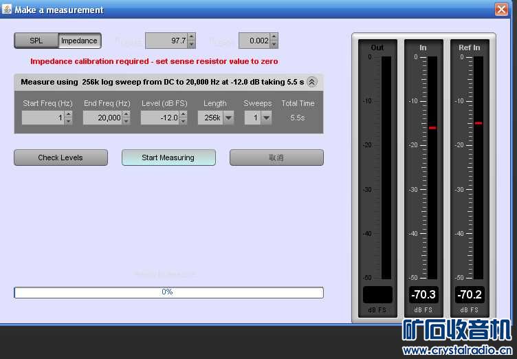

AudioCAT 发表于 2016-4-6 21:55
前面的回复有的重新编辑过,你可以回去细看下多研究一会加深认识
频响测量掌握后,下一步该琢磨测量 ...
在网上找了REW英文的help,研究了一下阻抗测试,由于英文水平所限,还是一头雾水,有些问题还是不明白,现在请教一下老师,请老师百忙中给予指导,谢谢!
1、阻抗测试的线路搭建,按照图中示意连接就可以了吗,有什么要注意的地方(我怕搞不好烧了声卡 )?
2、Rsense取多大的阻值合适,普通水泥电阻可以吗?
3、软件相关窗口还有哪些需要设置?
4、声卡还需要校准吗,如何操作?
5、还有什么注意事项?
补充内容 (2016-5-11 16:11):
另外,图中的Ssoundcard inputs 可以用麦克插孔替代吗?
