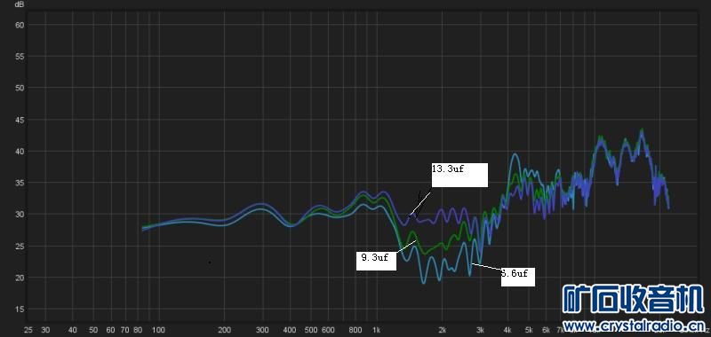

闲着无事,分析了自己DIY音箱的测试曲线,并根据曲线形状试着对分频器进行了调整,
首先对低频网络的电容进行调整,原分频器并联的电容为6.6uf,先后将其加大为9.6uf和13.3uf,并分别进行了频响曲线测试,结果如图。
实验发现,当电容加大到13.3uf,曲线最佳,再加大电容曲线不变了!

发表于 2016-4-20 14:53:52 | 显示全部楼层
通过初步实验,根据曲线情况低音部分电容保留了13.3uf,高音衰减电阻保留了8欧姆,调整后音质明显提高了不少!
通过这次试验本人体会到,个人DIY音箱借助软件进行频响曲线等指标的测试,对音箱进行调整是完全可以作出令自己满意的音箱的,业余DIY音箱是可行的!!!
谢谢AudioCAT老师,期待老师有时间对我们这些业余爱好者给予进一步指导!

你这个曲线,有可能是中低音压的太早,导致中段下跌,现在你加大电容是用高音来补中段,这样不是好的方式,高音失真很大的。

我加大的是低音网络并联的电容,高音网络串联电容没变。

发表于 2016-4-22 23:11:35 | 显示全部楼层
楼上你学会测试阻抗曲线之后就可以和频响曲线一起录入软件里面,然后在软件里面架构分频网络来调整合理了,在实际微调。你又不是老师那种从事相关行业的,买一堆电容电阻电感,实在是浪费资源啊。

你把低音高音不接分频器的结果传附件,我们可以随便找个阻抗曲线模拟一下。虽然可能不是很准。

你确认这个测量结果没问题吗?低音灵敏度比高音低了十几db,你是不是测的时候声压不一样或者一个远一个近啊。还有低音有个非常大的突出峰。
