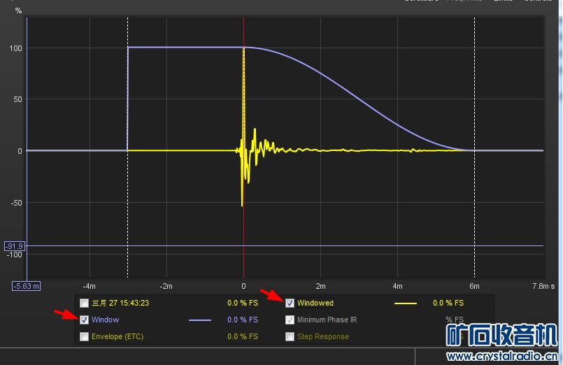

好了,现在开始调整窗口
窗口左侧对于一般测量音箱3ms足够了
窗口右侧设置为1.28ms
这是精确的窗口设置,精确设置一般只用于“矩形窗”和“Tukey0.25窗”
下图例子就是矩形窗口,最基本最古老的窗口
注意下面对勾的选择,就是把窗口形状显示出来
而测量音箱普遍使用更新型的窗口,比如Hanning窗
改成汉宁窗看看形状区别
可以看到,汉宁窗在关闭前是逐渐收缩的
为了能看明白汉宁窗的优点,我们把下面重新选择一下,不显示测量数据,显示被窗口处理过的数据Windowed
加大敞口到6ms,这意味着窗口关闭前,反射信号已经进来了。但是无所谓,看一看反射脉冲,幅度很小,几乎无影响。
这就是汉宁窗比矩形窗优越的地方,可以使用较大的窗口,对反射还有一定抑制能力
下面是4.28ms矩形窗与6ms汉宁窗获得的频响曲线比较
4.28ms矩形窗
6ms汉宁窗
很显然,汉宁窗可以适当开大些,频响曲线更精确,下限也自然会好一些
而矩形窗对关闭时间要求很严格,必须在反射到来前关闭

也就是说这个汉宁窗口可以反复调试,找到那个干扰声最小的值,就是最佳的窗口值,对吧!
我看到如果把取值放大到7毫秒,反射干扰就大了!

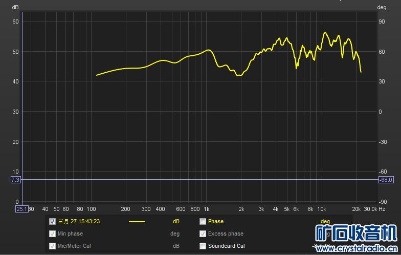

 楼主| 发表于 2016-4-6 22:08:59 | 显示全部楼层
你的这个测量数据,把右侧设为5ms,测量结果与消声室没有任何分别!
5ms可保证下限已经很不错了,见下图光标频率。
至于低频段,可以通过近场测量获得,别以为这样很麻烦,现在音箱厂99.99%都不用消声室,都这样测。虽然麻烦点,但是不用建消声室会节省千万元,你说值不值?你要是开个音箱厂会怎样选择

5ms可保证下限已经很不错了,见下图光 ...
谢谢老师,您这话给了我信心,我差点打退堂鼓了!
您看这曲线,我这音箱还有利用的价值吗?

 楼主| 发表于 2016-4-6 22:30:04 | 显示全部楼层
joy_peacock 发表于 2016-4-6 22:13
... 您看这曲线,我这音箱还有利用的价值吗?
利用价值肯定是有的,他还能响啊,但是频响太惨了
音箱频响不好,不代表喇叭素质一定不好,很可能是其他原因,比如分频器、障板衍射等等... 这些都需要通过测量来查找原因

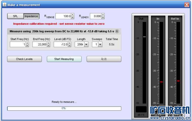

在老师的悉心指导下,学生已基本掌握了频响曲线的测试方法,真有些小激动! 我准备再测一次,下一次测试准备用台式机测,因为我的台式机声卡比较好,今天去买了两条3米的音频延长线。测试的时候搬动音箱设备也挺麻烦的,我想下此测试能跟喇叭阻抗一起测,还请老师指点一下,阻抗测试的要领。
1、软件相关窗口该如何设置?(摸索了一下午,也没搞出名堂来!
2、硬件要准备什么?
3、还有那些准备工作?
真给老师添麻烦了,谢谢!
