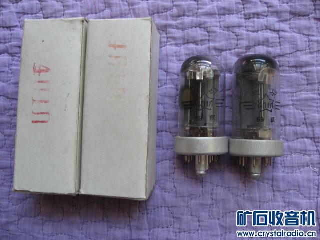

都说4P1S是小300B,新装了一台,声音的确不同凡响

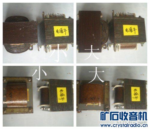

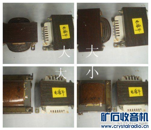

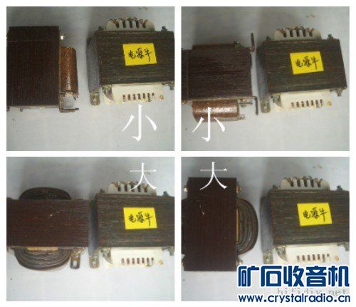

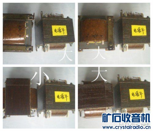

fatluwei 发表于 2015-2-9 11:14
和牛一点关系没有
主要是高压要滤波
我高压用了一级场管电子滤波 一级220uh小电感配380uf400v-clc滤波
“和牛一点关系没有”
真的和牛一点关系没有吗?狡辩耍赖!
转:电源牛与输出牛摆位方向实物图

lmchongchong 发表于 2015-2-10 01:09
你这个管子好新净,我也以为新管子应该这样,但是,翻遍淘宝,也没有发现如你手上这只的,不知为何。。
早期的4П1Л的确是比较清爽的,不像后来的4P1S那样黑乎乎一片。
我收藏了一对59年出的4П1Л,管身上还印有一个“试”字,现在大约也能算做古董了。
