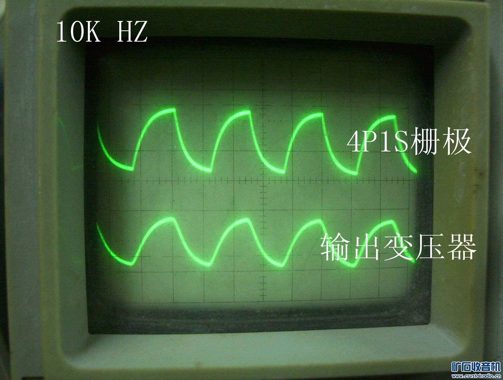

都说4P1S是小300B,新装了一台,声音的确不同凡响

今天测试了一下输出波形,真不怎么样。。。
但是声音却是很好听  。。
是不是输出阻抗不匹配,高频波形畸变比较厉害。。。听感确是很有味道。。我其他几部机器都没有这个听起来胆味足。。
方波变型严重,,正弦波变型很轻,几乎看不出来。。。
各位前辈老师给指点一下,回头有空再改进电路试试。谢谢。。

直热束射管和三极管是两个概念并不是神马小300B,422也是如此即便是结成三极管接法也不是实际意义的三极管

表示这是四极管,功率放大系数高,再怎么说也和三极管特性区别很大。。
