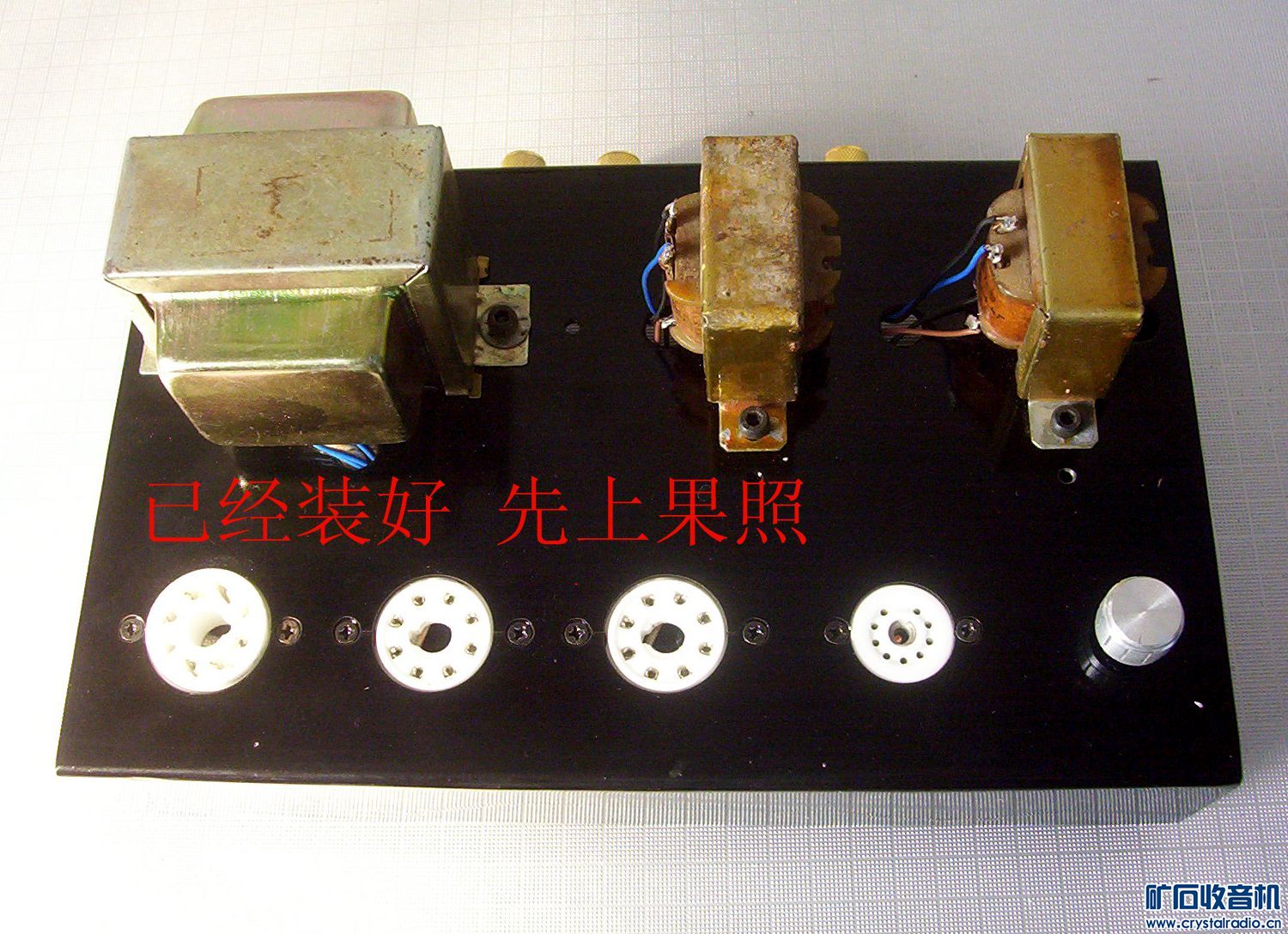

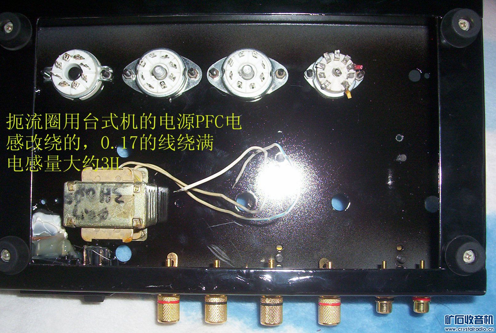

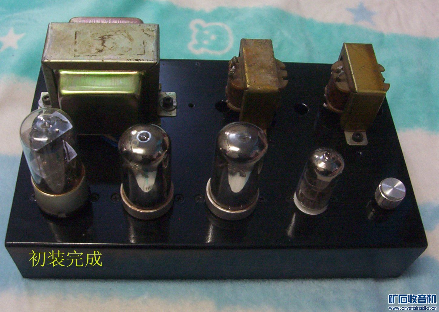

玩胆也有几个年头了,先后断断续续是做了几台小胆机,均是旁热管,第一次用直热胆,还真遇到点棘手事。。
第一:
直热胆与旁热胆不一样,直热胆灯丝就是阴极,这样一来,所有的直热胆都要独立灯丝绕组。。。为这个专门绕了一个牛。。
第二:
直热胆如果直流点灯丝,会影响灯丝寿命,对于我这种开机就一直煲着的,考虑用交流点灯,这样一来,阴极电位的波动就会被放大从而成为交流声。。
先上图看看吧。。

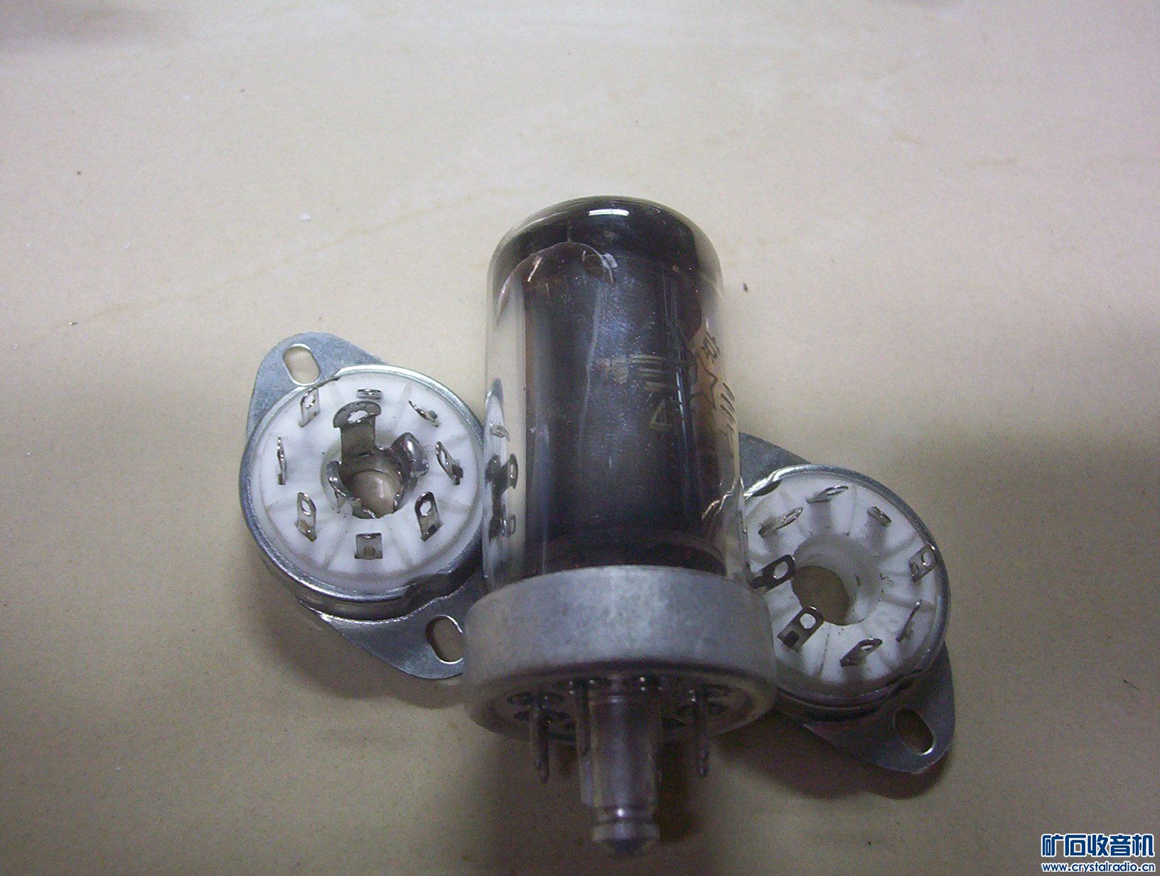

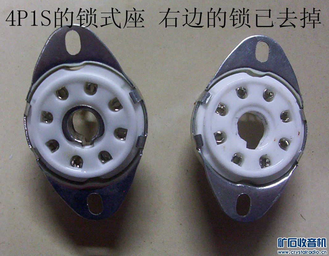

4P1S的座比较特殊不太常见,就是这种
下面这个就是4P1S
刚看到这个管,我还以为是卖家把二手管当新管卖给我了,后来经海河老师指点,才知道原来出厂的时候经过老化,都这样。

把零件先摆上看看效果。。
第一天晚上就干这些活,。。。

第二天晚上绕了一个火牛,参数:输入0-210-220V-230,输出0-180-200-220-240*70ma   6.3-0.6A*2   2.1-0.6A*2
怕计算有误,磁通量选一万二然后输入电压多抽两个头,这样如果输出稍微误差,可以从输入上微调,不用拆了重新绕了。。
本想是这样,可是怎么还是不巧,2.1V最后还是低了0.1V,不得而已又补绕了半匝。。

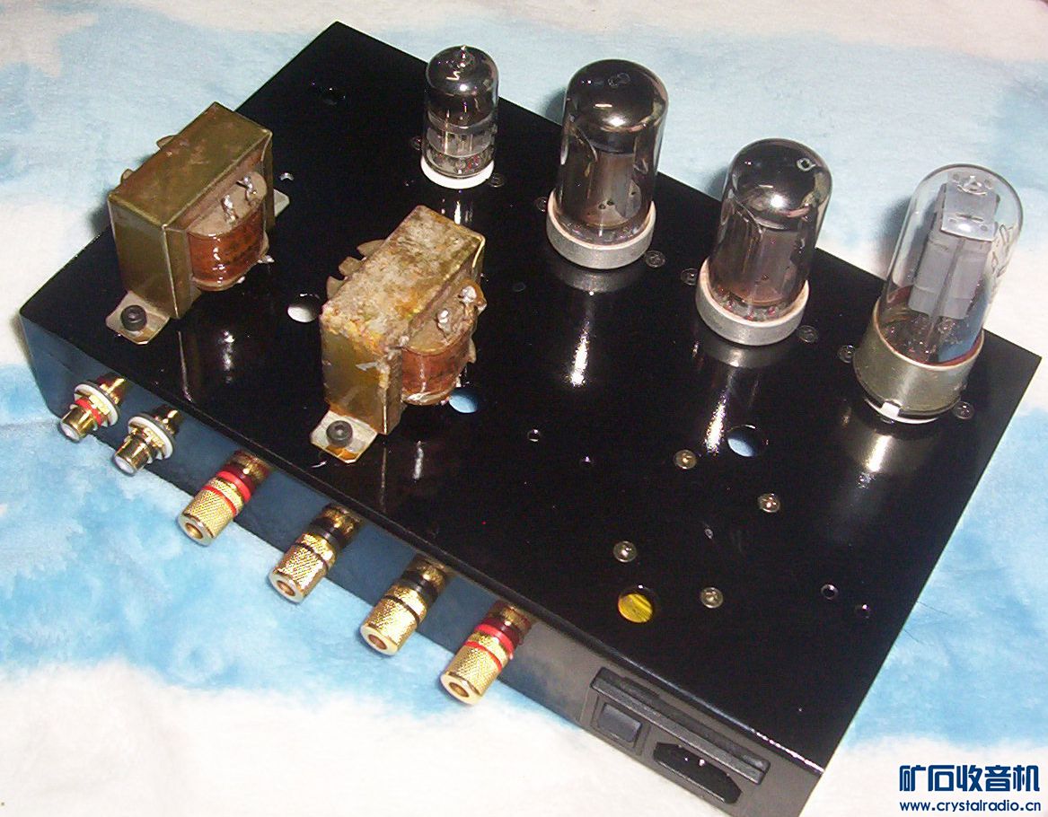

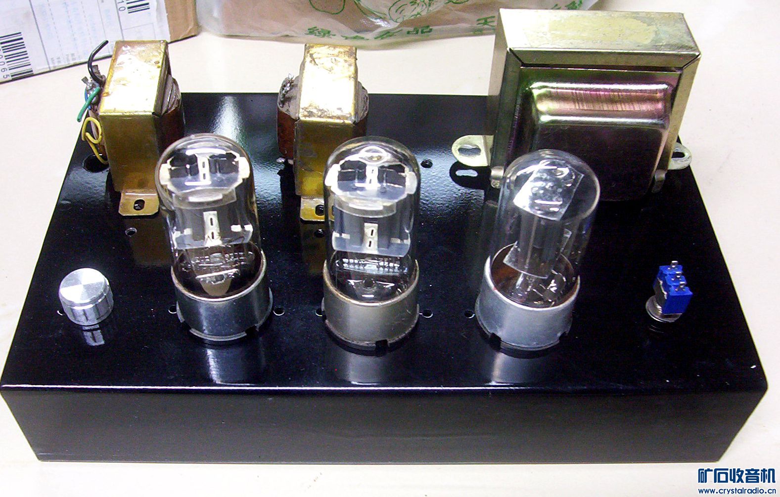

第三天机装好了,昨天晚上装好的。先看完工的图
昨天装完,已经是深夜,已不方便再试机,今天得以一试,竟然出乎想象。。。。
一时真不知道怎么来形容,声音很耐听,起初试了几首邓丽君的歌,因她的歌普遍都比较温柔,用4P1S放出来,就有更加温柔的感觉。。后来换了苏芮,龙飘飘,高胜美,声音也是那么动听,于是,拿出以前装的几台机器做比较,其他的机器声音尽管也比较清澈,远不如这部耐听。。
暂时就用声音甜美来形容吧。

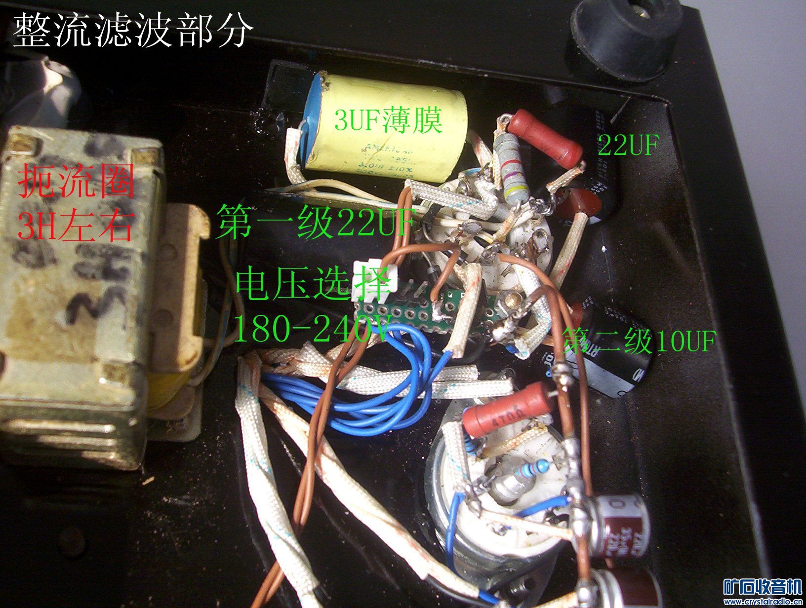

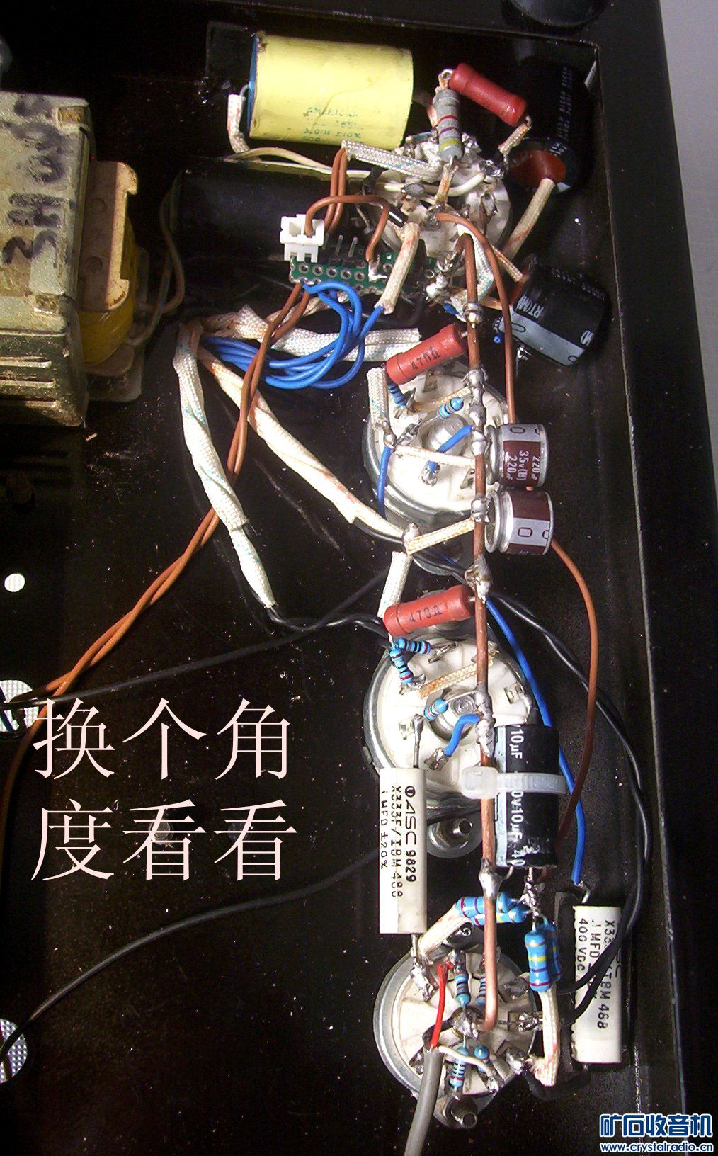

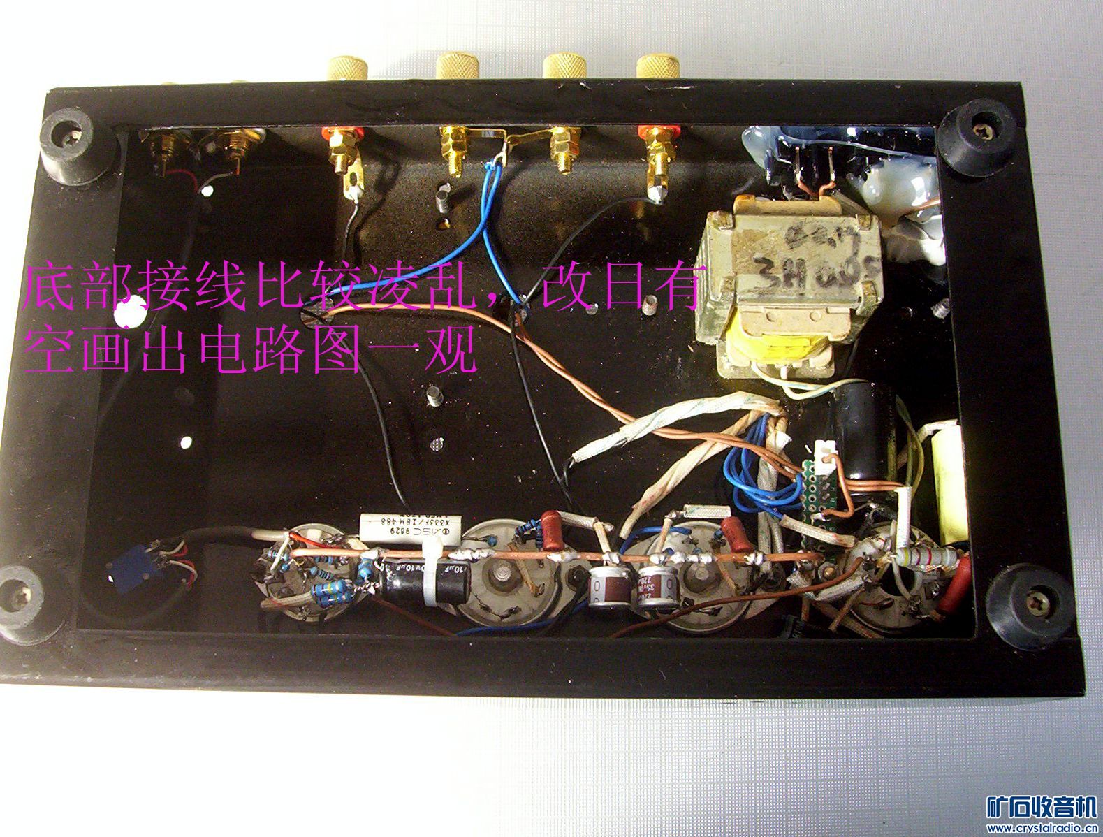

听了一会以后,回味机器的缺点,感觉交流声还是比较重,尽管电路用了扼流圈而且增加了两级RC滤波,半米内耳朵上仍然能听到有交流声。。另外,机器刚刚上电的时候,交流声比较重,等管子预热几十秒以后,交流声就逐渐变小,不知为何会这样,是不是直热胆的特有特征。。
欢迎探讨。

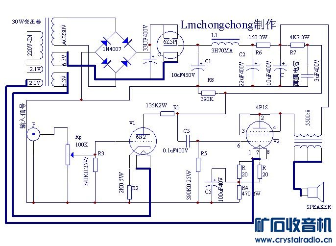

4P1S有两种玩法,三极管接法和标准接法,三极管接法可以考虑灯丝交流供电,标准接法还是直流供电为妙!

该管屏极耗散功率只有7.5W,作甲类功放,屏压200V,屏极电流31mA,帘栅极电压150V,电流6.5mA,信号栅极电压-8V,负载阻抗3K,输出功率1.9W(和6P14三极接法相同)。为了提高输出功率,多使用较高电压,使屏极和帘栅极耗散功率接近甚至超过极限,因此造成短命。

先占楼,改日有空画出原理图贴上。。
补充内容 (2015-2-8 23:29):
更新电路图。实做电路,变压器乙电有180-200-220-240四个抽头,可以切换的,图中没有画出来,另外...
补充内容 (2015-2-8 23:30):
补充图和内容在36楼。
补充内容 (2015-2-11 00:27):
上图画图失误。
现已更正。
