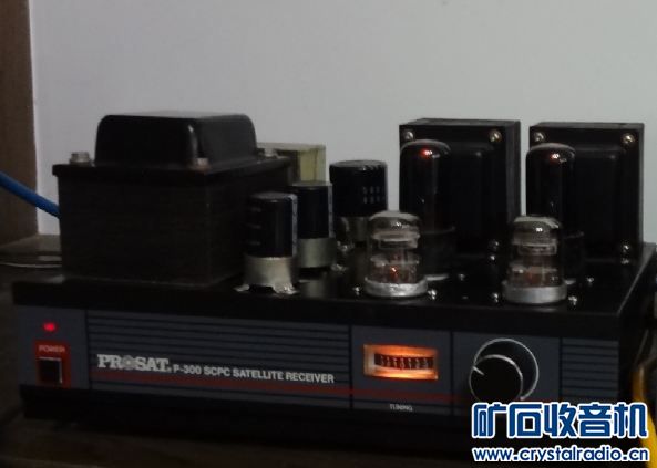

楼主: lmchongchong
都说4P1S是小300B,新装了一台,声音的确不同凡响

 楼主| 发表于 2015-2-8 18:11:49 | 显示全部楼层
既然大家都比较关注这个管子的寿命问题,我就一直通电试试,750小时也没有多少天。过些天测试一下阴极电流就知道了。

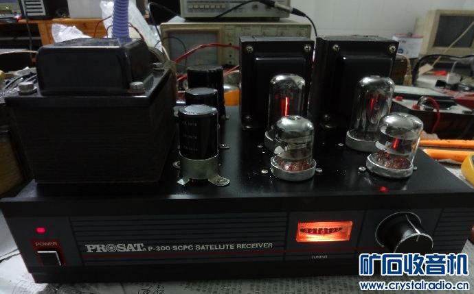

发表于 2015-2-8 21:31:20 | 显示全部楼层
我也试装过,用交流点灯,声音的确不同凡响,是嗡嗡的响,不能接受拆了,后改成6p6p
改成6p6p后
 楼主| 发表于 2015-2-8 21:49:42 | 显示全部楼层

那太遗憾了,交流声可以逐级测试一下,那里的问题那里解决,我这个交流声相比我做的其他机器有一点,半米外基本听不见。。
发表于 2015-2-8 22:01:17 | 显示全部楼层
lmchongchong 发表于 2015-2-8 21:49
那太遗憾了,交流声可以逐级测试一下,那里的问题那里解决,我这个交流声相比我做的其他机器有一点,半米 ...
光点燃4P1S交流声我就不能接受了!由于小功率的是做电脑桌面听音,通常听音距离都在一米左右,微小的交流声我都不允许的,我的6p1贴着喇叭也听不到交流声的,只是轻微的沙沙噪音。
发表于 2015-2-8 22:02:59 | 显示全部楼层
您这是第二台了? 我记得以前看贴见过呢。
做的不错,输出变压器小了。
4P1S什么时候又成“小300B”了? 以前一直忽悠说FU-50是,现在又重新安排接班人了?
 楼主| 发表于 2015-2-8 23:04:05 | 显示全部楼层
lck88lck 发表于 2015-2-8 22:01
光点燃4P1S交流声我就不能接受了!由于小功率的是做电脑桌面听音,通常听音距离都在一米左右,微小的交流 ...
不知朋友用直流点灯丝试过米有,直流点灯不会有这么大的交流声。。
