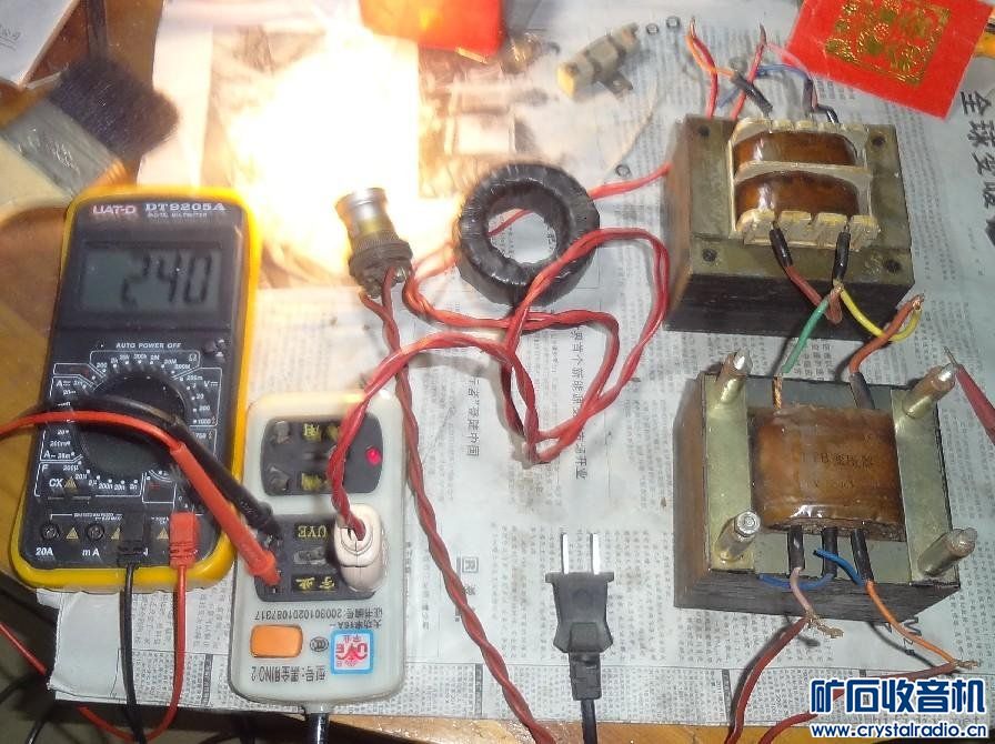

27厂的老牛好是好,但无法与时俱进,电牛当时是按220V设计的,但现在市电普遍上到230V以上的!
输出牛频宽也太窄了点,总体上还是落后了。

我家市电普遍上到230V以上的!235V算是正常了,下半夜上到240V,有一年春节期间上到250V!
